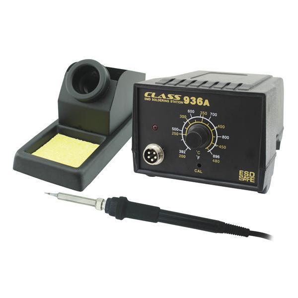

O bütçe ile doğrudan fişe takılabilen havya alınabiliyor, ama bunlar aşırı derecede yüksek sıcaklıkta çalışıyor ve uçları kısa zamanda gidiyor.
Geriye kalan tek seçenek Class, Yihua ve benzeri markalar altında satılan istasyonlar.
Bunlarda standart olarak konik uç geliyor ve bu uçlar da ısı iletimi açısından hiç iyi değil. Ama Class için tornavida uç satılıyor:
EEVBlog kanalından Dave Jones bunun Yuhua olanını inceledi. Tabi adamların parası değerli olduğu için bu havyalara yan dönüp bakmıyorlar, ancak dalga geçmek ve gülmek için video yapıyorlar. Yalnız videoda şöyle güzel bir öneri var, bu çok ucuz havya istasyonunu alıp ORİJİNAL Hakko ucu kullanırsan bir hobici için iş görecek hale getirilebilir. Tabi orijinal Hakko ucun fiyatı belki de bu istasyondan daha pahalı olacak ...

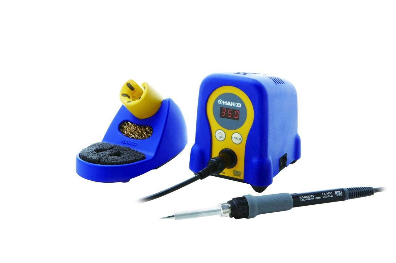

Ama madem elektronik konusuna meraklısın ve üzerinde çalıştığın projeler var, o zaman hiç bu elektronikten soğutucu dandik havyalar ile vakit kaybetme, ailenden veya amca dayıdan sponsor olmasını iste ve Hakko'nun şu giriş seviye istasyonunu aldır. Firma ile de pazarlık et, öğrenciyim de, indirim de yaparlar.
Bu havya istasyonu sana bütün öğrenim hayatında yeter ve iş hayatına atıldığın zaman da işine yaramaya devam eder. Çok zengin ve her işe uygun uç çeşitleri bulunabiliyor bu alet için.

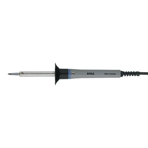

Bu bütçeye uygun Ersa, Weller gibi markaların kalem havyaları da var. En azından uçlarının daha dayanıklı ve alternatifi bol olur.

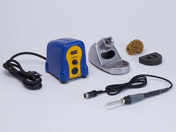

Bunlarda ısı ayarı yok ama harika iş görüyorlar. Ben olsam kendimi zorlar Hakko almaya çalışırdım. Bunların ısı ayarlısı gibi düşün. İnanılmaz uç çeşitliliği var.

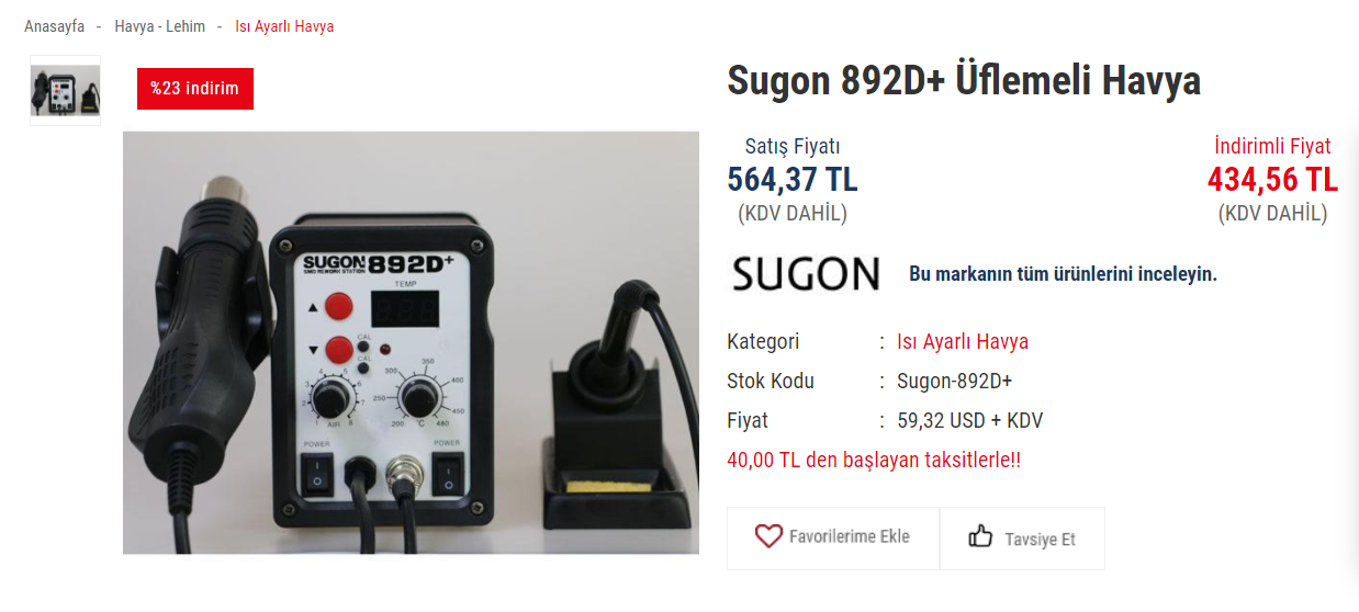

Foruma hoş geldin @aprilecho . Daha önceden farklı lehimleme istasyonları kullanmadığım için şu andaki havyamı diğerleri ile kıyaslayamam. Ben aşağıdaki havyayı kullanıyorum. Çok yoğun kullanmıyorum, işim olduğunda bazen 5~6 saat çalışır işim olmayınca da haftalarca kullanmadığım oluyor. Bundan dolayı sağlamlığı hakkında yorum yapamam. Kullandığım zamanlarda beni gayet memnun etti.
benim kullandığım ürün:

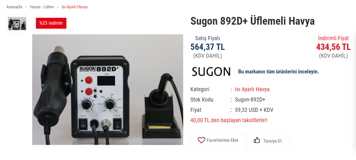

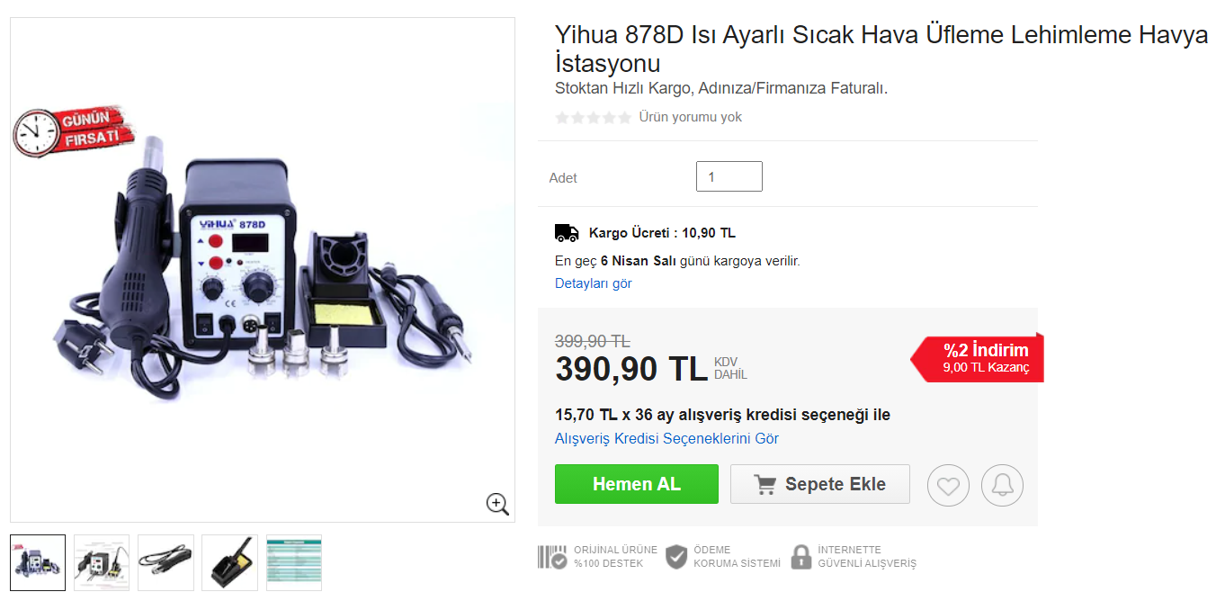

Neredeyse aynı kasaya sahip yihua marka havya. Muhtemelen içi aynıdır.

bende açıkçası bu havyayı düşünüyordum ama fiyatı biraz korkutmuştu alıpta iş görmemesi diye ama sizde kullanıyosanız öneriyosanız olur. birde lehim teli gerekli soldex ten başka kaliteli lehim yapabileceğim bir lehim teli varmıdır peki?

Havya bozulursa muhattap alacağın bir şirket yok bunu göz önüne almalısın. Keşke @Sercan ın önerdiği gibi ürünleri hepimiz kullanabilsek.
