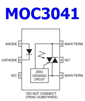

Moc3041 optoizolator kullanacağım. Gördüğüm kadariyla bu izolatorun icinde sifir gecis takip kontrolu var.
Eger olmasaydi sinüsün tepe noktasinda triyakin on olmasi triyakin arizalanmasina neden olurmuydu?

8344 eklentisine bak
Hayır olmazdı. Neden dersen örnek ispat olarak şunu gösterebilirim.
Bir yükün var ve sen bu yükü %50 duty ile sürmek istiyorsun bunu için ne yaparsın 1 periyotun her 2 alternansında da Alternansın yarısını devreye alır diğer yarısını devreye almazsın bir alternans 180 derece olup yarısı 90 derece eder yani tam tepe noktası. bir yükü %50 oran ile calıştırabiliyorsak ( yani tam tepe noktasında triacı devreye alabiliyorsak ) sorun olmuyor demektir.

Snubber in gerekliligi hakkinda fikrim yok. Ogrenmeye calisiyorum. Gordugum dimmer uygulamalarinda hic snubber e denk gelmedim. Cikisa paralel direnc kondansatör baglaniyor. Arastiriyorum.
Ssr yi tercih etmiyorum bu is icin pcb tipi bir devre kurup uygulamak istiyorum.
Rezistif yükte snubber'a gerek yok zaten, ama endüktif yük için mutlaka gerekli olur.
DC devrelerde clamping diyodu ne yapıyorsa, AC devrelerde de snubber devresi aynı işi yapıyor, kapanan TRIAC üzerindeki voltajın ani olarak yükselmesini engelliyor. Uygun RC kombinasyonu seçmek lazım, yoksa ya ani voltaj yükselmesini engelleyemez, yada çok iyi engeller, ama TRIAC kapalı bile olsa yükten akım geçmeye devam eder. Optimum bir nokta bulmak gerekiyor.
Ama eğer uğraşmak istemiyorsan, uygun voltajlı çift taraflı bir TVS diyodu da koyabilirsin TRIAC'a paralel olarak. Hem TRIAC kapalı iken HİÇ akım çekmez, hem de TRIAC kapanırken oluşan yüksek voltajı çok etkili bir şekilde öldürür.
