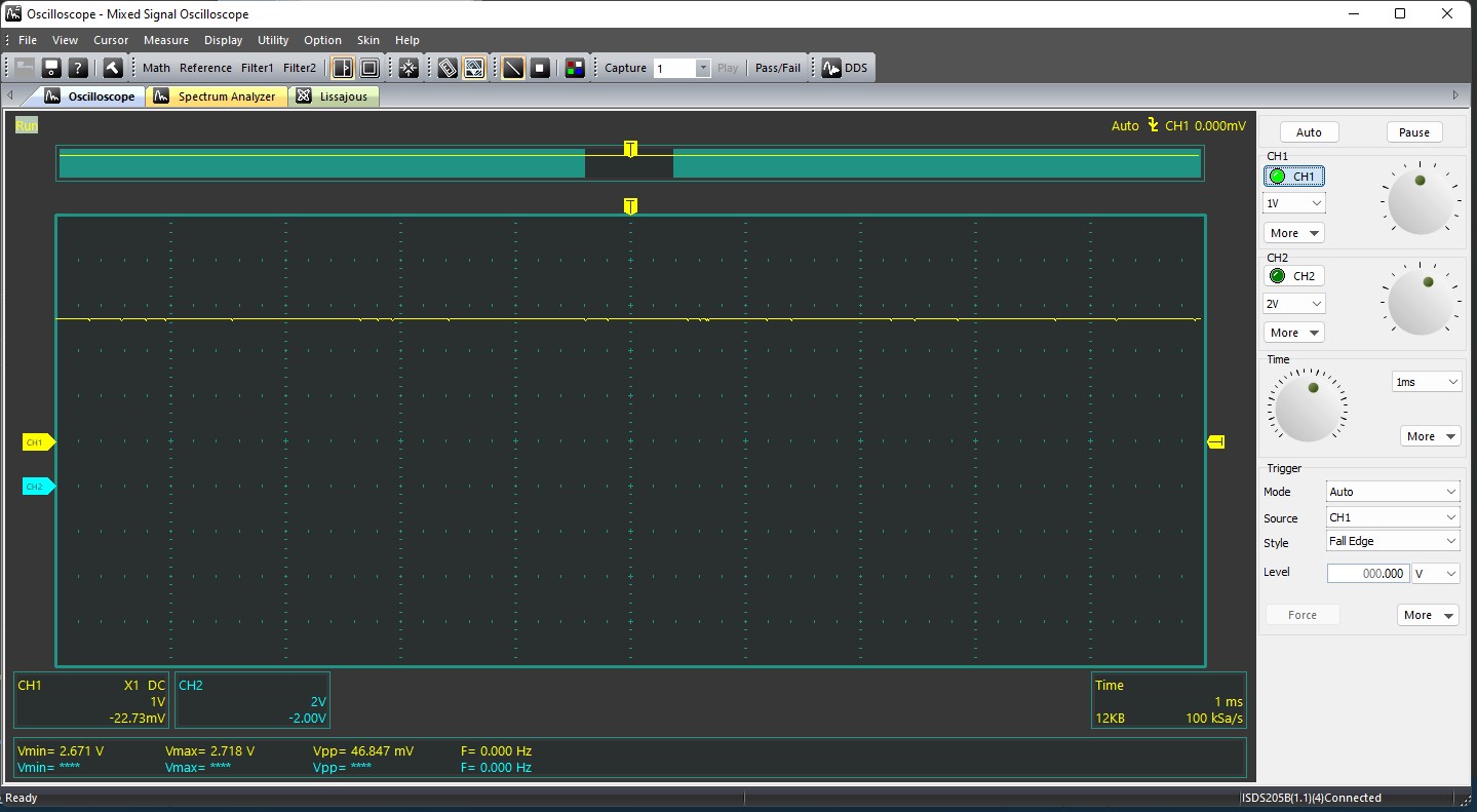

Prob uclari bosta ve kanal secili iken su ekrani aliyorum. Aletin uzerindeki kalibrasyon pinlerine degdirdigimde de farketmiyor. Prob uclarini kisa devre ettigimde de degismedi.
Yazılım versiyonu nedir?

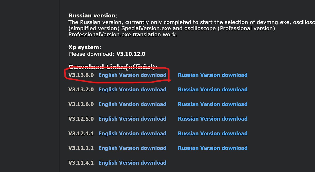

7 filan fark etmez. Sen videoyu izle yeterli. Bende şimdi yeni versiyonu indirip deneyeceğim. Onda bir gariplik varsa bende de çıkar. Bu arada bende de Win11 var.
Ben şimdi win11 de yeni versiyonu "yönetici olarak çalıştır" seçeneği ile yükledim. Bu esnada osiloskopu takmadım.
Kurulum bittikten sonra osiloskopu taktım, 1CH probu taktım, Prop üzerindeki switch'i 1'e getirdim ve osiloskop üzerindeki GND ve 1KHz lik test çıkışına bağladım. Sonuç aşağıdaki gibi sorunsuz.
Videoyu izlediysen orada da bahsediyor, osiloskop driver'ının kurulabilmesi için Kurulum sırasında "Yönetici olarak başlat" seçmelisin. Aksi taktirde osiloskop driverlarını yüklemiyor. Resimde çizdiğim alanda osiloskopun bağlı olduğunu görebilmen lazım. Bağlı değilse ya driver yüklememiştir yada gerçekten arızalıdır.

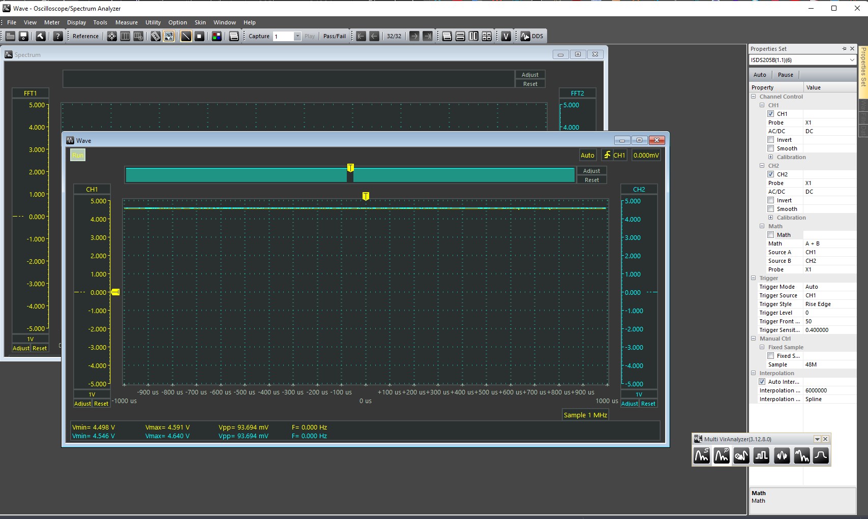

Iki kanala da prob takili degilken bosta 4.5V gosteriyor. :rolleyes:o_O
