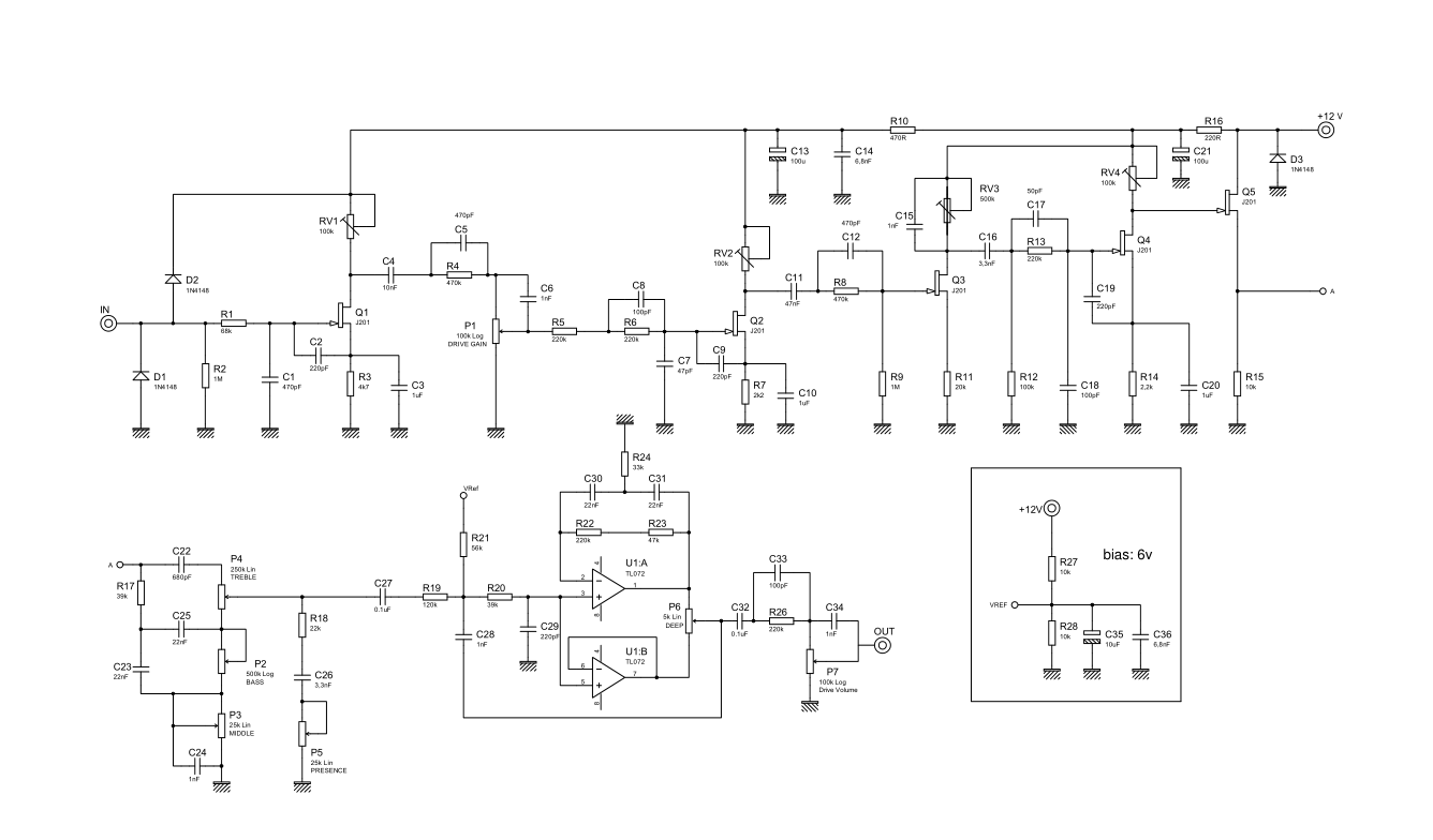

Kaliteli Distortion Devresi

Distortion devresi ile denenmiş gitar ses dosyası. Ekten indirebilirsiniz.

Potansiyometrelerden bazıları pedal mı oluyor? Yoksa bir distorsiyon ayarı yapıp tüm eser boyunca o distorsiyon mu geçerli oluyor?
Çoğunlukla sabit bir kere ayarlanıyor ve sadece parça içinde foot switch ile on/off yani bypass yapılıyor. Bazı butik pedallar veya çok nadir modellerde başka bir foot switch ile başka bir ses tonuna ayarlanmış kademeye geçiliyor olabilir. Vardı sanırım öyle modeller de ama çoğunlukla tek ayar. Ama wah pedalı diye bir şey de var onda pedalın kendisi alttan pota bağlı tondaki değişim de bu şekilde çıkıyor zaten. Dikkat ederseniz videolarda dibe kadar tam basarsanız onun da switchi var onu aktif edip aç kapa da yapabiliyorsunuz.
