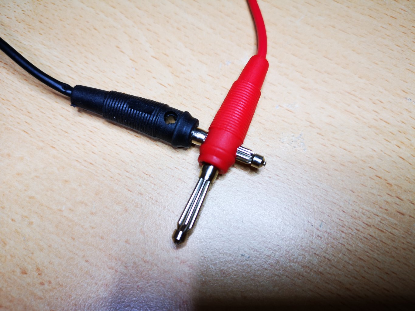

Test cihazları arasında bağlantı sağlamak için veya güç kaynağından alınan enerjiyi direkt olarak multimetreye bağlamak için veya bir amplifikatör çıkışını başka bir cihaza bağlamak için banana kablolar sürekli gereken birşey. Piyasada hazır satılan kablolar ise ya boyları istenen ölçüde değil, ya fişi çok kıytırık, veya kablosu çok ince ve kopmaya müsait durumda oluyor. O yüzden ben bu tip kabloları kendim yapıyorum.
Öncelikle istenen renkte ve miktarda 1.5 mm2 kesitli çok damarlı kablo ve uçları ızgara tipli kaliteli banana jack alıyoruz.
Bu banana jack'lerde bağlantı şekli, klemens gibi bir civatayla kabloyu yerine sabitlemek şeklinde. Ama bu civata bağlantısı zamanla gevşiyor ve iyi temasa engel oluyor. O yüzden ben o civatayı kullanmıyorum ve kabloyu direkt olarak jack'e lehimliyorum
Ve bitmiş kablo
Bu ızgara uçlu jack'larda bir tane de başka bir jack'ın takılabileceği bir delik var. Böylece bir yere bağlı olan bir kabloya başka bir kablo takılabilir
Bende güç kaynağında kullanmak için bu banana soketlerden almıştım. Her ne kadar projemi hayata geçirememiş olsamda duruyorlar kenarda.
Bu arada bu soketlerin içindeki o deliği çok merak etmiştim. Anlamda verememiştim. Hatta o deliğin malzemeyi zayıflattığını bile düşünüyordum ama şimdi bu deliğin ne işe yaradığını öğrenmiş oldum.

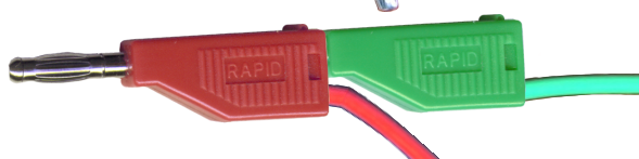

Banana soketlerin uçlarındaki ızgara yukarıdaki resimdeki gibi yaylı mı?
Evet, her seferinde sıkı geçiyor. Bunlar özel banana jack'lar da değil. Burada kartal otomasyondan aldım 10'a tane.
Yaysız olanlardan uzak durmak lazım. Bunlar enine boyuna ikiye yarık olan tipler. İlk başta sıkı geçerler, ama kullandıkça hem kendileri gevşer hem de girdikleri dişi jack'ı da bozarlar.

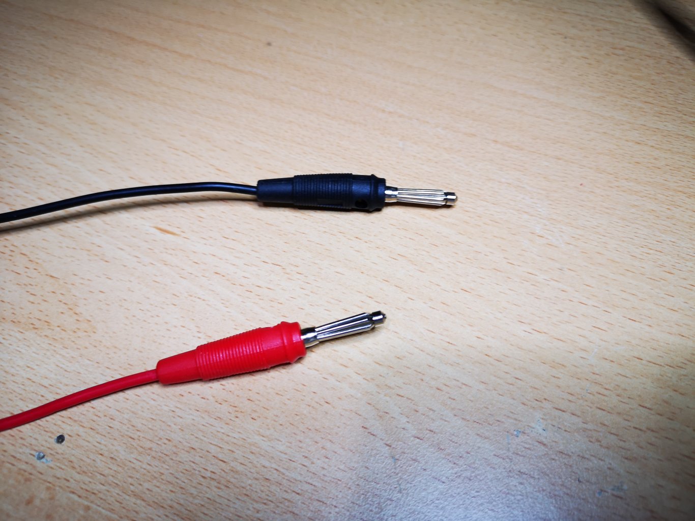

@taydin : Üstat bu banana fiş ile ilgili bir iki sorum olacak:
1- Bendeki DMM'lerin soketleri 5-6 mm kadar içeride. Normal banana fişler ucu ucuna giriyor. Sizin kullandığınız bu fişlerin metal kısmın uzunluğu kaç mm?
2- Plastik kılıfın uç tarafa yakın geniş yerinin çapı ne kadar acaba?
Metal kısım 20 milimetre dışarı çıkıyor. Plastiğe yakın yeri de 4.8 mm çapı. Elimdeki 4 değişik multimetre ile denedim hepsine çok güzel bir temasla giriyor. Bu kontakt yapısı gerçekten kaliteli. Bir de ince yaprak dilimli olanlar var, boşta iken dönüyor. Onlar hiç iyi değil.
Ben metali ölçmüştüm. Turuncu yer 8.8 mm mavi yer 10.8 mm
problemim şurada da anlatılmış:
HP 34401a'nın yapım yılına göre banana soketlerinin içeriye doğru ilk 8-9 mmsi boşluk (sağdaki şekle bakın). Ondan sonra asıl soket başlıyor.
Deliğin çapı da 7mm civarında. DMM6500'de de durum çok farklı değil.
Öyle olunca istiflenebilir banana fiş kullanmakta zorlanıyorum. Fişin ucu zorla tutuyor. İletim sağlansa da hassas ölçümler için sağlıklı olmuyor.
İstiflenebilir, ucu uzun ya da plastik kılıf kısmı deliğe girebilecek kadar dar kaliteli banana soket arıyorum.
Bendeki banana'lar keithley 2450 jacklarında denedim oraya da sıkı ve iyi bir şekilde uydu. DMM6500 ün jacklarının 2450 ile aynı olmasını beklerdim ikisi de keithley yapımı.
Eğer yukarıdaki resimdeki gibiyse aynı olabilir. Resimdeki HP 34401A ama Keithley de ona çok benzer. 1-2 mm farklar vardır olsa olsa.
Keithley 2450'ye baktım şimdi. Fotoğraflarda onun soketler yüzeye çok yakın gibi.
DMM6500'de en az 7-8 mm içeride.
