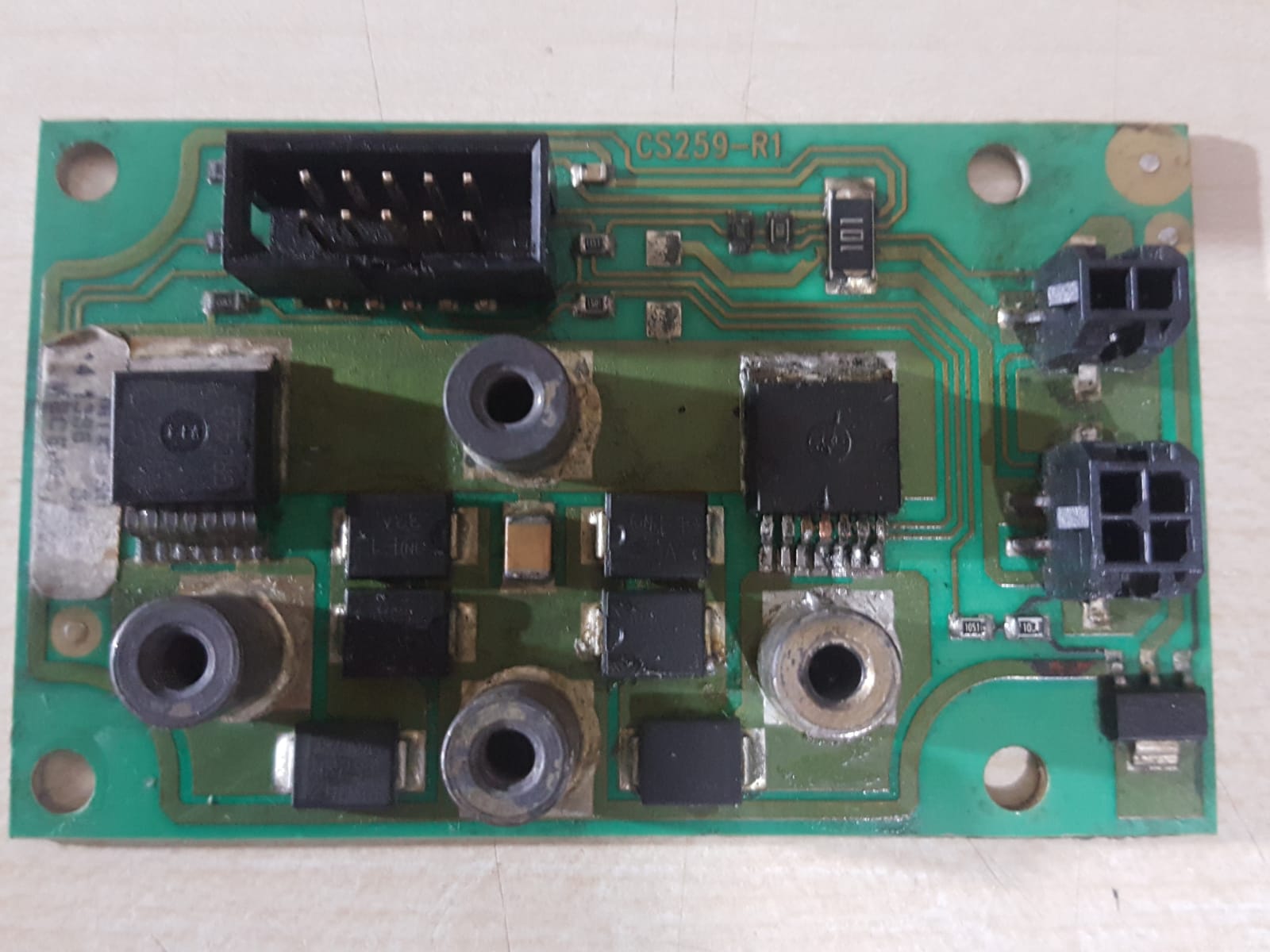

Diyot dedim ama ne olduğundan tam emin değilim.
Resimdek dörtlü grubun üzerinde E13 33A yazıyor. Netten ne olduğunu bulamadım.
Birde alttaki ikili grupda Z425 yazıyor. Onlarıda bulamadım.
Sağda solda sanırım pwm regulatorler var.
Birini söküp lcr metre ile test etmeyi denermisin? Ortada duran iki deliğe bir alıcı mi bağlanıyor? Kart neyin karti ? Bu bilgiler fikir verebilir.
işaretli nokta toprağa bağlı ise koruma devresi gibi geldi bana diyotlar da muhtemelen tvs diyot.

Sağ ve soldakiler BTS50085A Smart Highside High Current Power Switch
ikiside çöp durumda. Aliexpressden yenileri geldi. Bu gün takacaktım ama baktım bu diyota benzer malzemeler de sıkıntılı.
LCR olayına bakayım.
Bu kart yer yıkama makinesine ait.

Bu ortadaki 4 dikine duran ortası delik malzeme çıkış yada giriş barasi gibimi çalışıyor. Onlara bir kablo filan bağlanıyor mu?
Bu iki parca power switch ise motor on off ve devir kontrol karti mi diyeceğim ama kart motor sürücüye benzemiyor.
Sanki iki switch sc bir motora yön tayini için gibi. Oradakiler de tvs olabilir mantıklı.
Bu dikmelerin her birine birer ikişer kablo bağlanıyor.
Yer yıkama makinesinin motoru sürekli dönüyordu. Power tuşu kapalı olmasına rağmen akü bitene kadar dönüyordu.
Sonuç olarak üzerindeki röleleri filan her şeyi kontrol ettikten sonra bu karta ulaştım. Kart hakkında da bir fikrim yok.

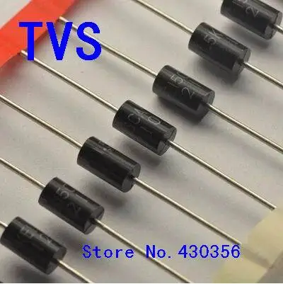

Elektronikçiden bu elemanın 600w lık bir TVS diyot olduğunu öğrendim ama başka bilgi yok. Voltajı akımı muamma. Bunu yada muadilini bulmam lazım.
Çinli diyot üreticilerin kataloglarından smd mark kodlarından belki birşey bulabilirsin.
Dün akşam beynim yandı aramaktan. Bu ara aradığım hiç bir şeyi bulamıyorum. Hayır datasını bulsam muadil filan uydurucam.
33A olan tvs gibi görünüyor.
425 i bulamadım.

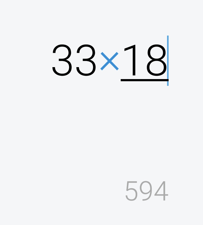

Bende 33A 600w lık bir tvs ile denemek istiyorum ama bu sefer de voltajı belli değil. Acaba ohm kanunu ile voltajı bulsak doğru yapmış olur muyuz?
Datasheet'ini bulabildiğin başka tvs diyotlar için aynı mantığı uygula tutuyorsa doğrudur.
O zaman 33 volt * 18 amper yaklaşık 600w yapıyor. Bu doğrultuda hareket edebilirim.
22001 eklentisine bak
Bu mantık la gitmek doğru olur mu emin değilim. 2 farklı datasheet te 33V civarı çalışan tvs olduğu yazıyordu. devredeki görevini anlamak lazım esd koruması gibi bir şey ise diyotlar olmadan bile korumasız olarak çalışır.
