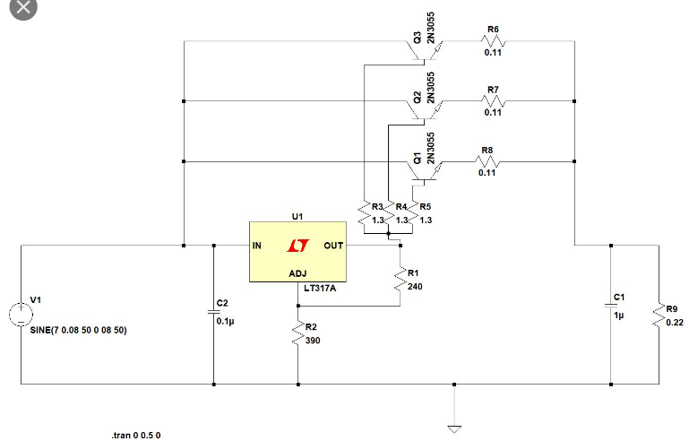

Akım sınırlama direnci ile şönt direnç (akım algılama direnci de denebilir) çok farklı amaçlara hizmet ediyor.
Akım sınırlandırma dirençleri, akımın belli bir değeri aşmasını engelliyor. Bu dirençleri, paralel bağlı transistörlerin olduğu yüksek akımlı lineer voltaj regülatörlerinde bol bol görürsün. Aşağıda bir örnek var. Burada R6, R7, ve R8 akım sınırlandırma dirençleridir.
Ama şönt direncin amacı akımı sınırlandırmak değildir. Tam tersine, şönt direncin devrede mümkün olsa hiç değişiklik YAPMAMASI istenir. Tek amaç, üzerinde biraz gerilim düşürerek geçen akımı ölçmektir.

Ama şönt direncin amacı akımı sınırlandırmak değildir. Tam tersine, şönt direncin devrede mümkün olsa hiç değişiklik YAPMAMASI istenir. Tek amaç, üzerinde gerilim düşürerek geçen akımı ölçmektir.
