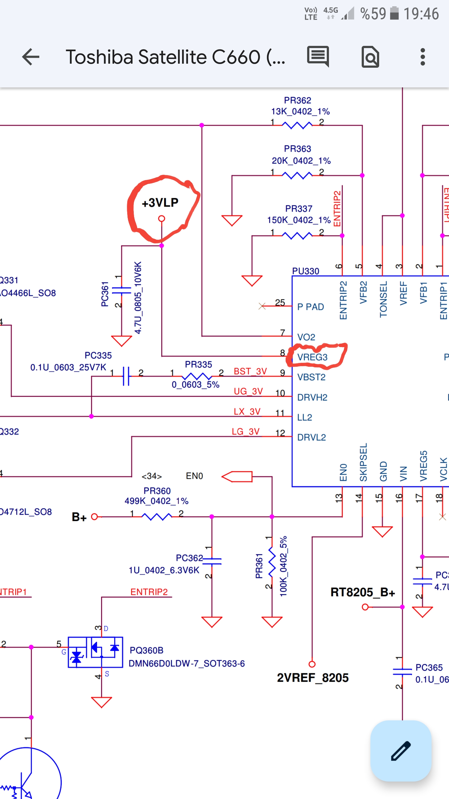

Sa elimde bir tane laptop anakart var 19v dağılımi var ama stand by entegresinde 3.3 ve 5 volt yok kısa devre yok omaj olcumlerinde sorun yok entegreye yogunlastim merak ettiğim entegrenin şemasına baktığımda hangi bacaktan kaç volt almalıyım bunu nasıl bulabilirim büyük ihtimal bir tane pinden 1v çıkmıyor
TPS51125 veri bilgisinde 16 nolu pin de multimetre ile VIN voltajı okumalısınız.
8 nolu pin VREG3 te 3V3 okumalısınız.
17 nolu pin VREG5 te 5 volt okumalısınız.
23 nolu pin PowerGOOD (PG) pininde 5 volt okumalısınız.

Hocam sadece vin de 19.5 volt var diğerleri yok kise devre de yok
Compal la-7202p şemasında 37.sayfa.
Posta abinin yazdığı bacak isimlerini takip edersen çıkışında yazdığı voltajları görebilirsin.
Hocam sayfaya baktım mesela vin macaginda yazmıyor pgood da yazmıyor yada ben mi yanlış bakıyorum göremedim voltajlari
Mesela ben böyle bir şema buldum bu entegrenin ama burada öğrenmek istediğim hangilerine bakmam lazım yani hangi bacaklarda voltaj görmem lazım ona göre görmediğim bacaga voltaj vereceğim ki ilerine hangi eleman bu voltajı kesiyor gorebileyim
