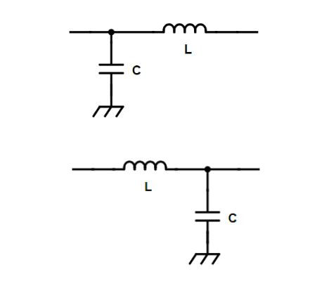

Merhaba bu iki devredeki farkı tam olarak anlamıyorum.
Giriş vs çıkış empdansların farklı olduğu yazıyor. Hangi durumlarda hangisin, seçeceğime yardımcı olabilir misiniz?

Valla elektrik devre teorisinden üniversite de sürüm sürüm sürünmüş bir öğrenci olarak buna vereceğim cevabim sadece böyle bir devre parçasından mantık yürütülemez. Devrenin tamamını görmek lazım.
gelen sinyalin tipi ve genliğine göre tam olarak kırpıcı gibi çalışmasa da ona benzer yapılarda sinyal formunu değiştirme yapıyor diye biliyorum deneme yaparak anlarız aslında
Simulatörde deneyince arada neredeyse hiçbir fark olmadığı görülüyor. Buradaki örnek devrelerin ikisinin de kesim frekansı aynı (31 kHz gibi). LC olan devre, 4 MHz den sonra daha iyi bir zayıflatma sağlıyor.
Benim de incelediğim kadarıyla, @taydin nın da gösterdiği gibi aralarında filtre performansı açısından pek fark yok. Pratikte,
1) Filtre giriş kaynağı yüksek empedansa, çıkış yükü düşük empedansa sahipse CL tipi filtre,
2) Filtre giriş kaynağı düşük empedansa, çıkış yükü yüksek empedansa sahipse LC tipi filtre kullanılıyormuş.
Bakındığım kaynaklardan biri : Electromagnetic Compatibility Handbook (CRC Press) sayfa 7-16.
