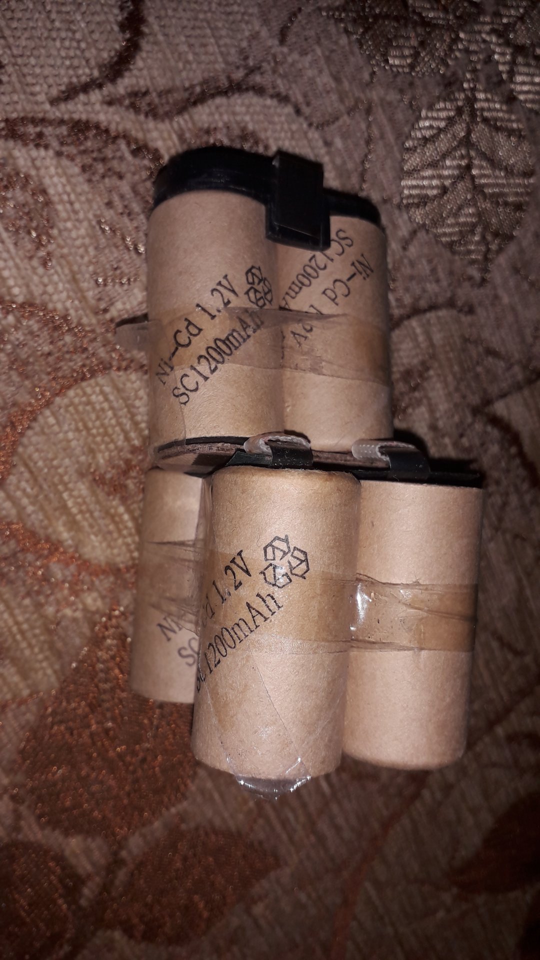

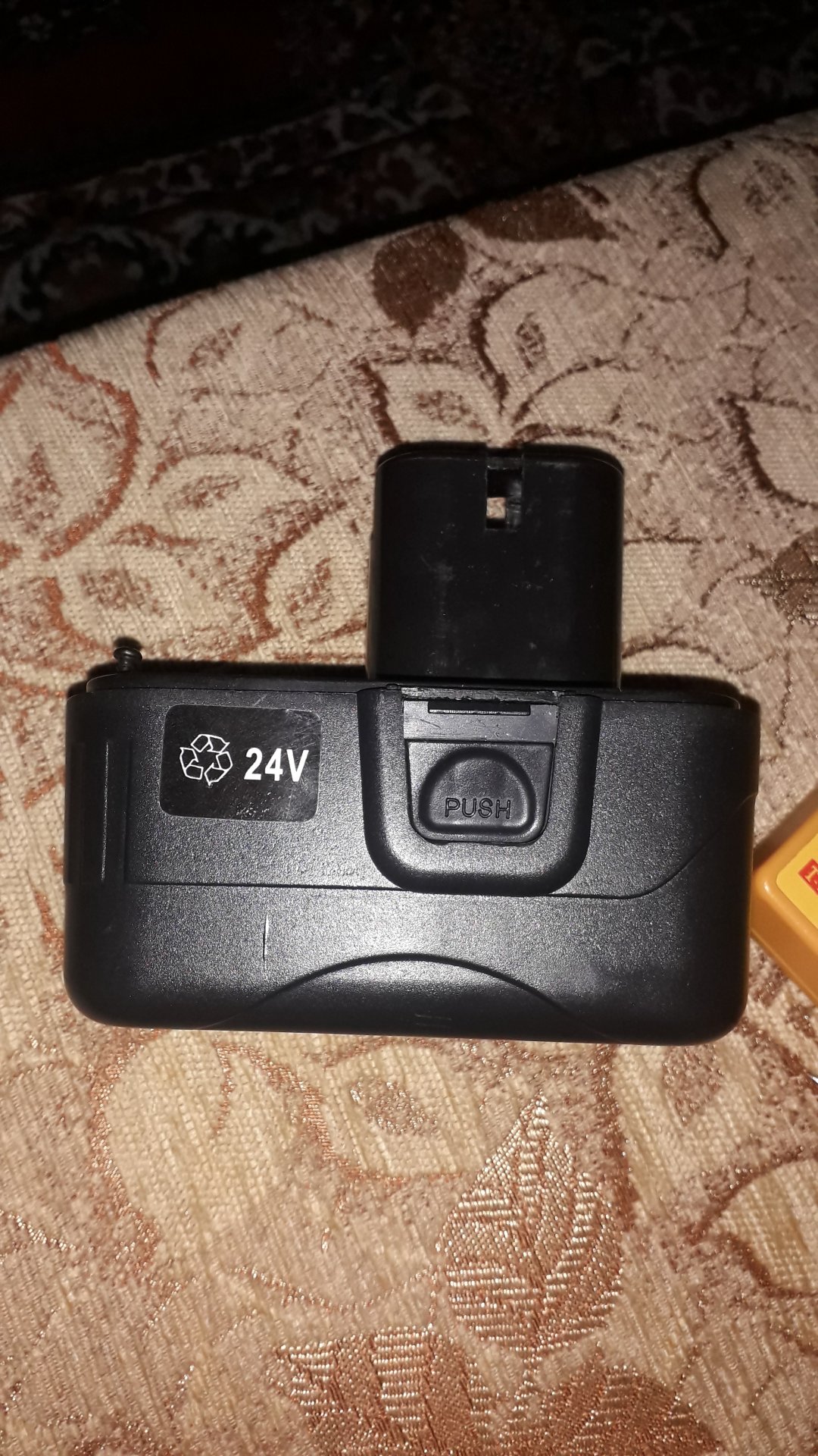

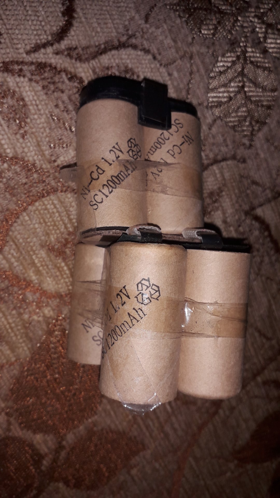

24 volt yazan bataryadan 1.2 volt 8 tane pil çıkıyor. Hemde Bosch marka matkaptan . Anlaşılan ucundan kıçına varana kadar heryeri sahte makinanın :)
24 volt yazan bataryadan 1.2 volt 8 tane pil çıkıyor. Hemde Bosch marka matkaptan . Anlaşılan ucundan kıçına varana kadar heryeri sahte makinanın :)18771 eklentisine bak18772 eklentisine bak

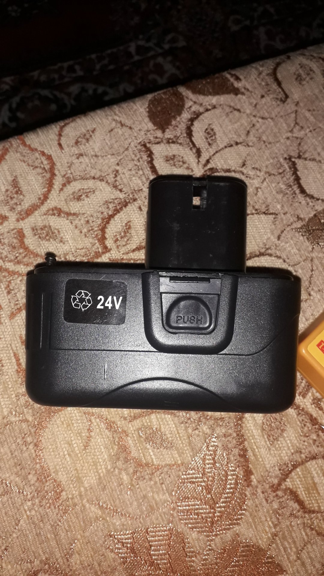

Bu çok eski bir makinaya benziyor. Ben 2002 yılında Bosch vidalama almıştım içinde NiCd pil olan ve o zamanlar piyasada Çin çakması bulunmyordu. Bence o etiketi yanlış yapıştırmışlar :)
Babam 5 sene önce almış. Yedeği de var bataryanın. Iki takımı bozup bir takım çıkarmaya çalışacağım. Celik perçinleri mecbur sökeceğim. Yerine kablo lehimleyebilirmiyim bilmiyorum ama deneyeceğim. Yanında sadece uyduruk bir kalem havyam var . Memlekette izinde olduğumdan ekipman durumum sıkıntılı. Matkapin üzerinde de 22 Volt yazıyor ne hikmetse. Ona da baktım timur hoca .
300 W gibi çok güçlü bir havya ile lehimlemezsen yeni NiCd lerin kimyasını aşırı ısıdan dolayı bozarsın ve çok randımansız bir pil grubu olur. Güçlü havya ile dahi bir miktar kapasite kaybı olur.
Ah benim hocam olsa dükkan senin . Arabanın bagajında 60 w kalem havya var . Onla ne yaptık yaptık. Olmazsa da artık babama bunlar ölmüş zaten derim

Yanımda ancak küçük bir multimetrem var . Voltaj değerleri 1 volta yakın olanları gruplamayı deneyeceğim. Bazıları 0.5 volttan bile aşağı düşmüş.
Nihai kapasiteyi en kötü olan pil belirleyecektir. Bir kötü pil 9 iyi pil de olsa kötü pil kadar kapasite alırsın.
Zaten cortlamış bataryalar sızıntı yapmış. Sen ölçü aleti ile falan kendini yorma diyorlar.
Bir de sanırım bir kere tamir görmüş. Puntalar çok boktan.
Zaten lehim de aldıramadım pillere . Punta attıracak bir tamirci bakacağım artık. Çokta aptallık yaptığımın sonradan farkına vardım. Köprüler bildiğimiz teneke ve acayip güzel lehim alıyor. Puntoları kopartıp pilleri sökmek yerine köprüleri kesip tekrar eklemek daha kolay bir çözüm olurmuş. Bu da bir mesleki tecrübe oldu . Kısa günün kârı.
