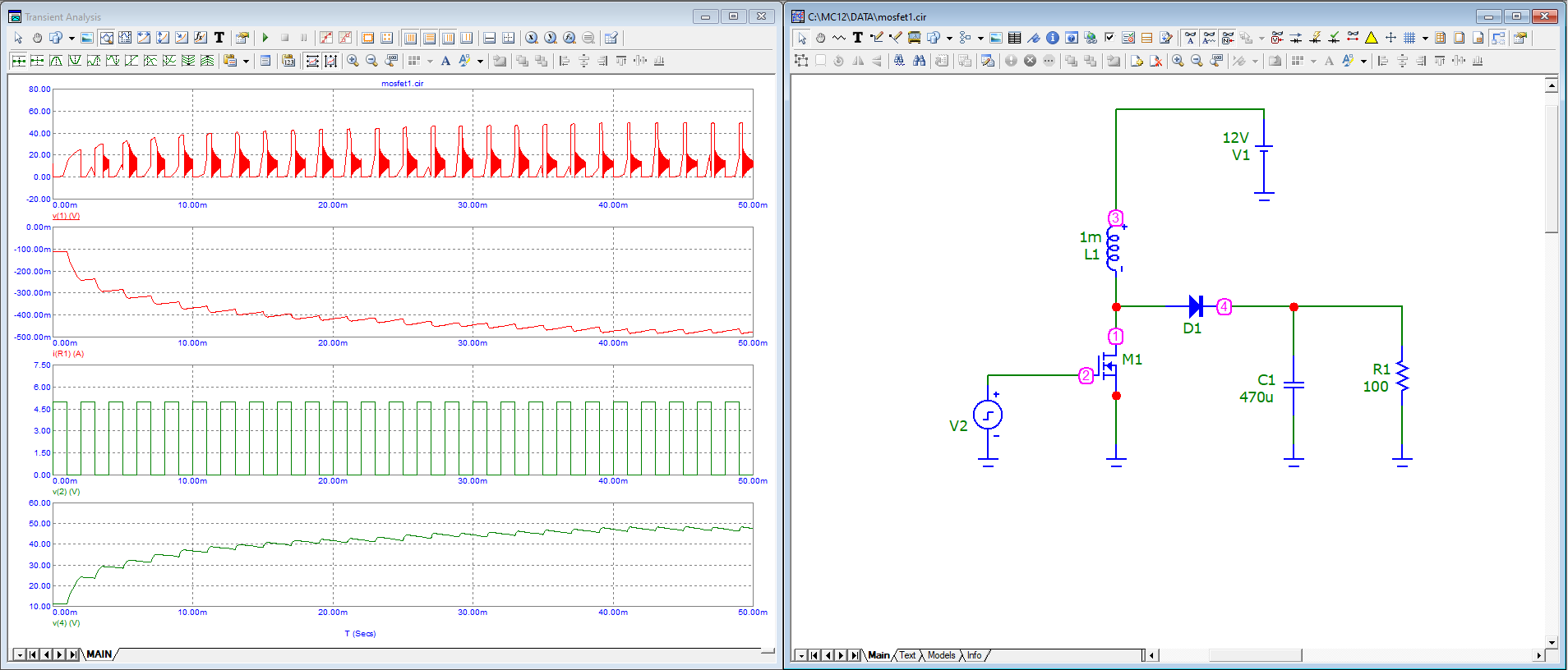

SMPS ile ilgili bir kitabı okumaya başladım ve temel topolojilerden birisi olan "nonisolated flyback" ile ilgili bir devreyi MicroCap'de kurdum. Bu devre tamamen hesapsız, kafadan değerlerle kuruldu ve makul bir çalışma davranışı görülene kadar da giriş frekansı ve bobin endüktansı ile oynandı:
Bu devreyi ben buck converter elde etme amacıyla kurdum. Besleme voltajı 12V. Girişte 500 Hz lik, %50 duty cycle bir karedalga var. Kullanılan MOSFET IRFZ44. Bobin de 1 mH lik. Bunun simulasyonunu yaptım, ama devre bir boost converter çıktı :katil2:
Çıkış voltajı 48V gibi ve 100 Ω luk yük de 500 mA gibi bir akım çekiyor. Tabi seçilen frekans düşük olduğu için oldukça fazla ripple var.

İlk devre için "nonisolated flyback" demiş ama bildiğimiz boost converter o zaten.
Normalde çıkış voltajı için boost converter denklemi: Vout / Vin = 1 / Doff
Yani Doff = 0.5 olduğuna göre Vout = 24V çıkması lazım. Niye çıkmıyor? Çünkü bu denklem sadece indüktör üzerinden geçen akımın hiç sıfıra düşmediği "continuous conduction mode" (CCM) için geçerli. Ama 1mH düşük bir değer olduğu için yeterince güç depolayamıyor ve MOSFET açıldığında depoladığı bütün gücü kondansatöre gönderip akımı sıfıra iniyor. İndüktansı arttırmak yerine diğer bir çözüm de frekansı arttırmak. Böylece indüktörün tamamen boşalmasına fırsat vermemiş oluyoruz.

Evet hakikaten devreye bakınca bunun normal şartlarda VCC den daha az voltaj üretmesi mümkün değil. MOSFET ON zamanında bobin enerji depolayacak. OFF zamanında da bobin üzerindeki voltaj, kondansatör üzerindeki voltaja eklenecek. Dolayısıyla, diyot voltaj düşümünü de hesaba katarsak, bu yapıda üretilebilecek en düşük voltaj VCC - 0.65V olur.
Zaten MOSFET hep OFF kalsa bile çıkışta VCC - 0.65V olacak :)
Yukarıdaki devrede sadece frekansı değiştirdim ve 50 kHz yaptım. Bu durumda çıkış voltajı 21V gibi oldu.
Ama şu ilginç: MOSFET gate sinyali 5V. MOSFET de sanki bu voltajda tam ON oluyor gibi. Ama gate sinyalini 10V yaparsam daha çok voltaj alıyorum. Bu nasıl oluyor? gate sinyali ideal, iç direnci yok (en azından ayarlanabilen bir simulasyon parametresi değil). Acaba MOSFET modelinde bir gate seri direnci mi tanımlı bu farkı yaratan?
MOSFET model dosyasına baktım, hakikaten 10 Ω gate direnci tanımlı. O yüzden voltaj farkettiriyor. Daha yüksek voltaj MOSFET'i daha çabuk ON yapıyor ve dolayısıyla bobinde daha fazla enerji birikiyor.

Evet bu mantık yapıyor. Şimdi 50 kHz çıkınca çıkış voltajı 21.6V gibi. Ve şunu da görüyorum: Bu frekansta endüktansı 100 µH yapsam bile çıkış voltajı değişmiyor (yük aynı).
Gate sinyal genliği ile ilgili de şunu görüyorum:
Gate voltajı 5V ise, duty cycle %50 iken çıkış voltajı 21.6V, duty cycle %90 iken 27V
Gate voltajı 10V ise, duty cycle %50 iken çıkış voltaj 23V, duty cycle %90 iken 80V !!!
Demekki 5V gate sinyali bu MOSFET'i tam olarak sürmeye yetmiyor.
