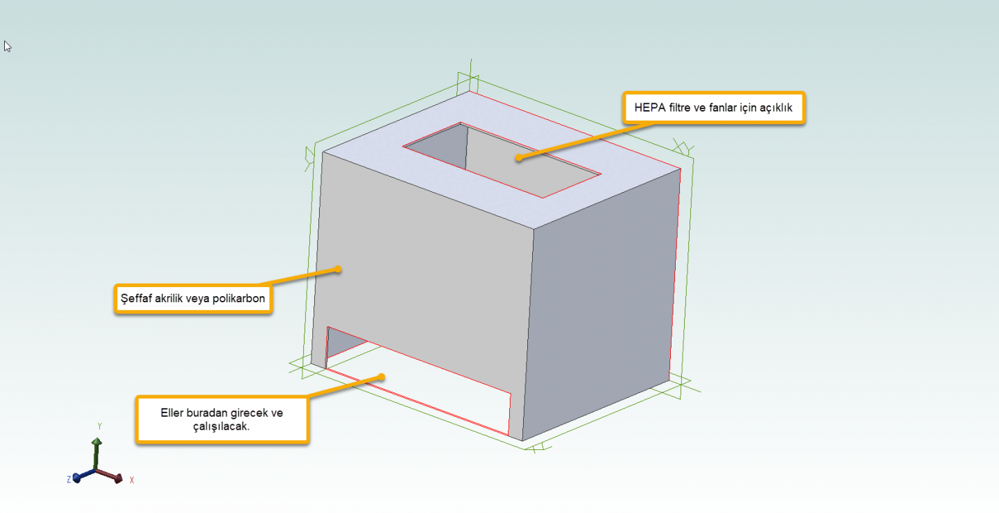

Toza duyarlı ekipmanların tamir ve bakımı için minyatür bir tozsuz kabin yapmak istiyorum. Genel anlamda yapı şu şekilde:
Çalışma mantığı da şu: Tepede bir HEPA filtre olacak ve altında da iki tane 120 mm lik fan. Bu fanlar dışarıdan içeriye hava çekecek, çekilen hava HEPA filtrede filtrelenecek ve kabinin içini dolduracak. İçerideki tozlu hava da ön taraftan uzaklaştırılmış olacak.
Bu şekilde mesela ben elimdeki optik mikroskobun içini açacağım, prizmaları ve mercekleri temizleyeceğim ve tozsuz ortamda tekrar herşeyi kapatacağım. Şimdi asıl sorun, uygun HEPA filtreyi uygun ölçüde nerede bulabilirim? Google'da aratınca hep hazır ürünlerin yedek filtreleri çıkıyor. Bana jenerik bir HEPA filtre lazım.
Bunlar laminar flow cabinet olarak geçiyor. Adının bu olma sebebi havanın türbülans oluşturmadan, laminar akışla dışarı çıkması. Ancak o tepedeki açıklıktan havayı verirseniz köşelerde türbülansa girer. Arka yüzeyin tamamının filtre olması lazım.
Hmm o zaman önce uygun boyutta HEPA bulup kabini ona göre yapmak lazım ...
Fanların statiginin yuksek olmasi lazim. Hepa filtrelerin gözenekleri cok dusuk oldugu icin hava geçişine oluşturduğu direnci yuksektir. Bu direnci yenecek yuksek statikli fan kullanilmali.
Kolay gelsin.
Ben de aynısını yazacaktım. Şöyle 16x18cm bir filtre var mesela. Küçük gelirse iki tane alıp birleştirebilirsin. Kabini de ona göre yaptın mı tamamdır.

Ölçülerinizi bilmiyorum birkaç yerli üreticiyi ekledim;
komple hazır olarak yapıyoruz. ffu ismi altında geçiyor. Fan Filter Unit olarak araştırabilirsiniz
Firma linki olarak paylaşmanızda bir sakınca yok Ömer bey. Hatta kullanıcı nick'inizi de firma adını içerecek şekilde değiştirebilirsiniz. Firmaların ürünleri ile ilgili bilgilendirici paylaşımlar yapmaları üyelerin yararınadır. Sloganlarla dolu, "ama durun, bitmedi, bir alana ikinci bedava !!! Kapatıyoruz! İndirim!!!" gibi reklam konuları bunun dışında tabiki.
Ertek filtre diye bir firma buldum. Bunlardan bir tane panel filtre alacağım, ölçü 287x592x48. Bir tane de HEPA filtre alacağım, ölçü 305X610X78. En üstte panel filtre olacak, ortada belli sayıda fan olacak, en altta da HEPA filtre olarak. Böylece fanlar, HEPA filtreye hava üfleyecek ve altından tozsuz hava çıkacak. Polikarbon veya akrilikten akvaryum gibi bir muhafaza da yaparsam bu iş tamam.
