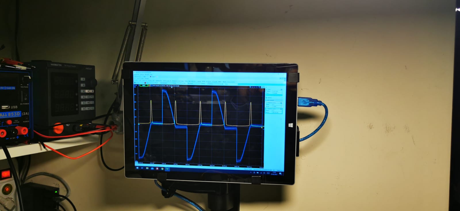

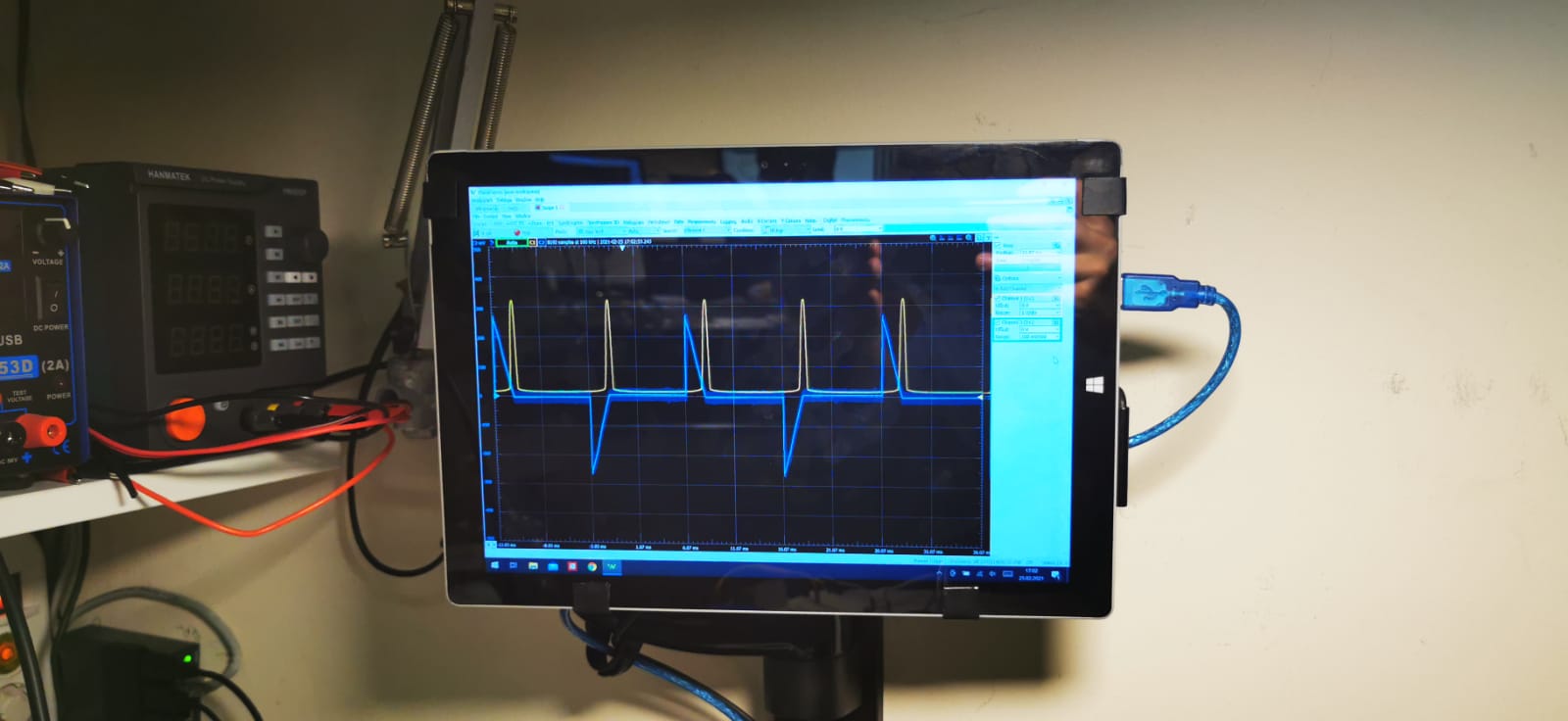

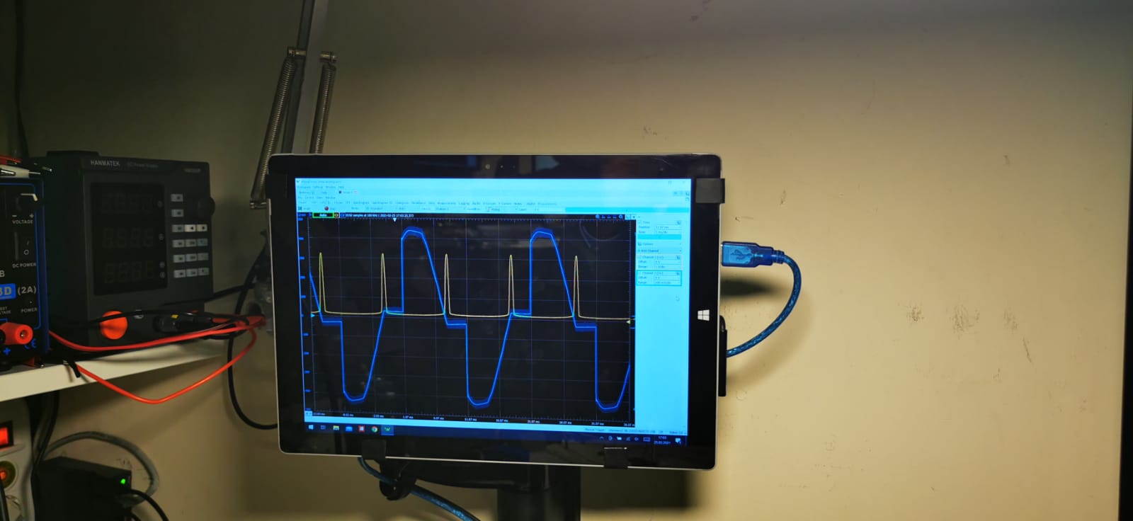

@Ahmet: Geçen yıl terastaki UFOlar için ESP8266 ile kontrol edilen benzer bir akıllı dimmer devresi yapmıştım. Aşağıda osiloskop fotoğraflarını görebilirsiniz. Anladığım kadarıyla, PC817 ile zero cross yakalayıp, MOC3021 ile triyakı sürüyorsun. Zero cross gelince triyakı kapatıp 0-10 ms aralığnda bir bekleme süresinden sonra triyakı tekrar tetikliyorsun. Bir sonraki zero cross gelene kadar triyak iletimde oluyor. Bu yönteme Leading Edge Dimming deniyor.
Sonuç olarak faz üzerinde aşağıdaki gibi bir dimleme gerçekleşiyor. (mavi olan çıkış, sarı olan zero cross kesmesi). Bekleme süresi ile çıkış güç yüzdesi (%0-%100) ilişkisini de integral ile hesaplanıyor.
@taydin: Üstat sanırım mikro saniye sözü de şuradan kaynaklanıyor :
Galiba 1-50 olan süre değil, parlaklık seviyesi. 10 ms yarım sinüsü eşit olmayan 50 dilimde ayarlamak gerekince mecburen delayMicroseconds() fonksiyonunu kullanmışlardır. Oradan mikro saniye olarak kalmıştır akılda.
%50 güç
%65 güç
%15 güç
Bu yöntem UFO gibi resistif yüklerde gayet güzel çalışıyor. Ancak kapasitif, indüktif yükler için çok tavsiye edilmiyor.
