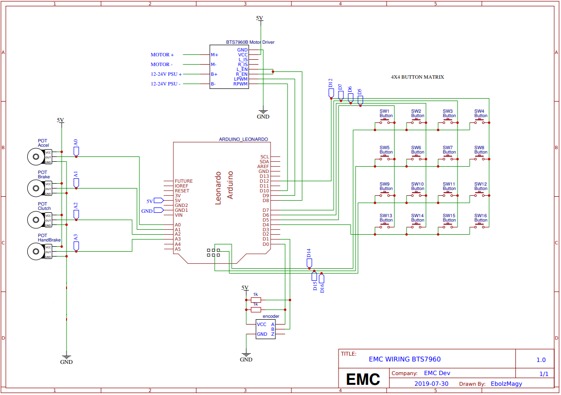

Herkese merhabalar,
Şu anda direksiyon seti projesi yapmaktayım. Resmini aşağıya bıraktım.
Sistemde bir motor kullanıyorum. Burada motor, oyunlardaki yola göre bana geri bildirim veriyor. Örneğin çakıl yoldan gidiyorsunuz, direksiyon titreyerek size geri bildirim veriyor. Motor olarak RS775, motor sürücü olarak BTS7960 kullanmaktayım. Motoru ve sürücüsünü 12 volt ile besliyorum. Motor maksimum 25 amper ile çalışmakta. Sıkıntı şu; direksiyonum merkezini kendisi bulamıyor(elektronik olarak). Elle kendim ayarlıyorum. Direksiyonu merkeze getirmek için çevirdiğimde motor sürücüye ters akım gidiyor ve motor sürücü kendisini korumaya alıyor. Direksiyonu elle çevirdiğim akımın motor sürücüye gitmemesi ve motorun kalkışlarındaki anlık yüksek akımı önlemek amacıyla kutupsuz kondansatör bağlamak istiyorum. Kapasitesi ve gerilimi hakkında sizden bilgi almak istiyorum. Yardımcı olabilir misiniz ?

bu ters akımları şaseye indiren sürücü tipleri vardı adını unuttum.
software sana mı ait hazır program mı kullanıyorsun mmjoy gibi
Surucunun sadece motor surme degil servo kontrol ozelligi, encoder ile baglantisi olmali.
Enocder bilgisi ile motor sinyalleri arasinda islem yapan bir baska kart var mi?
