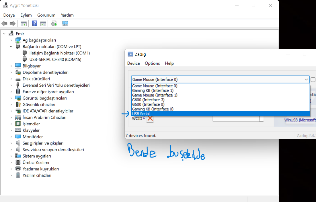

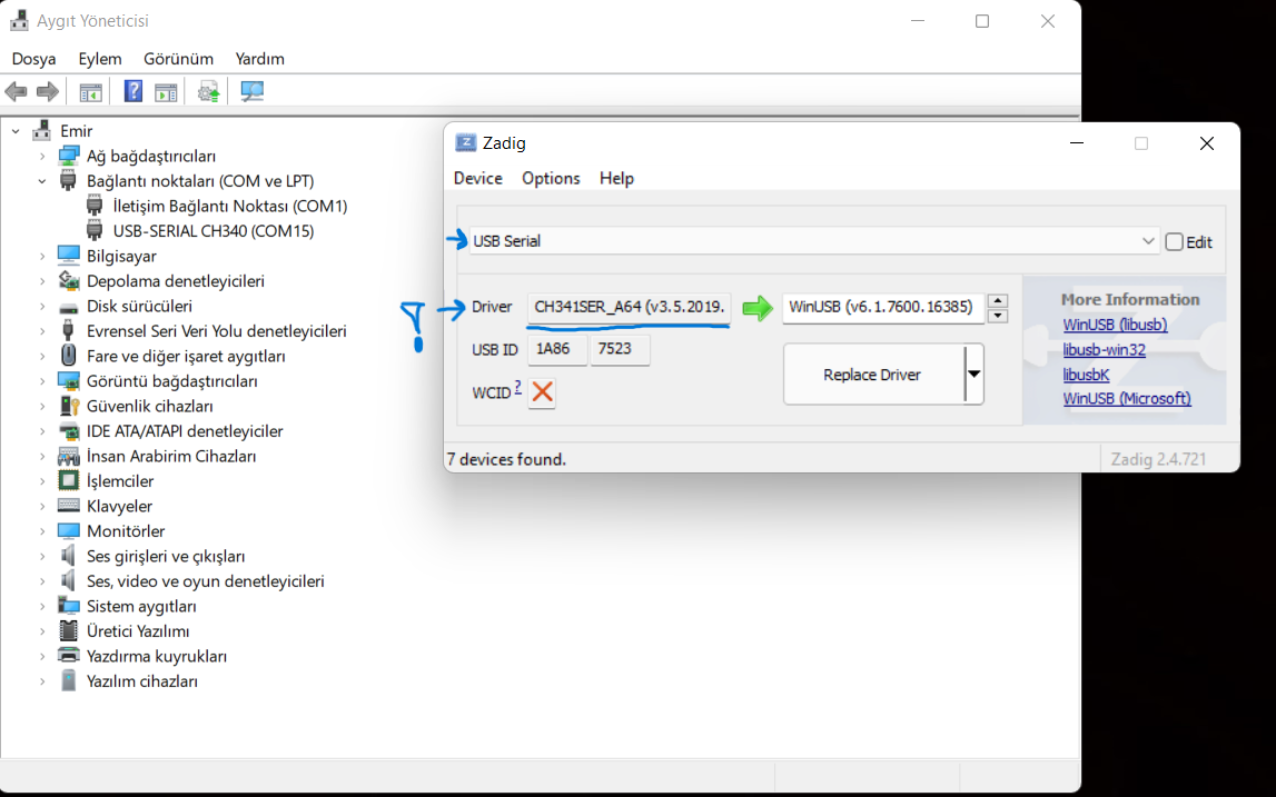

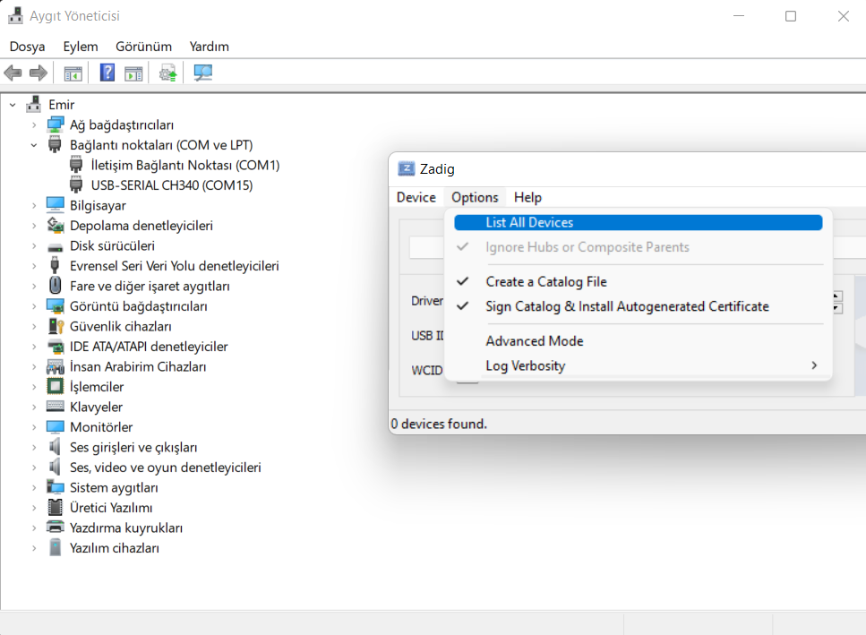

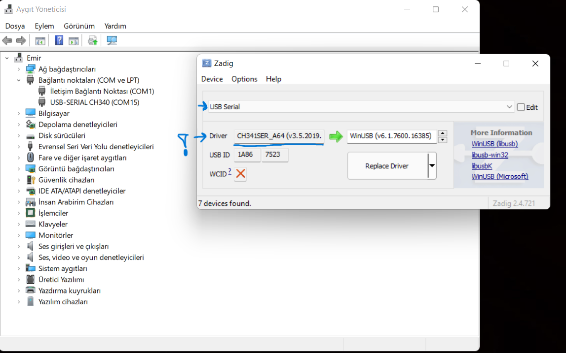

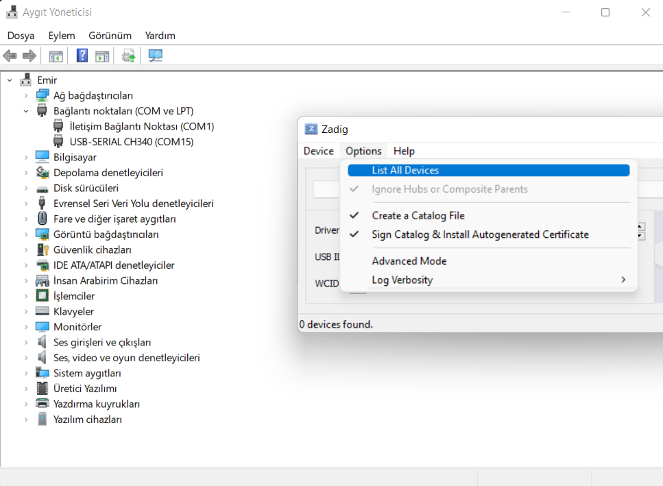

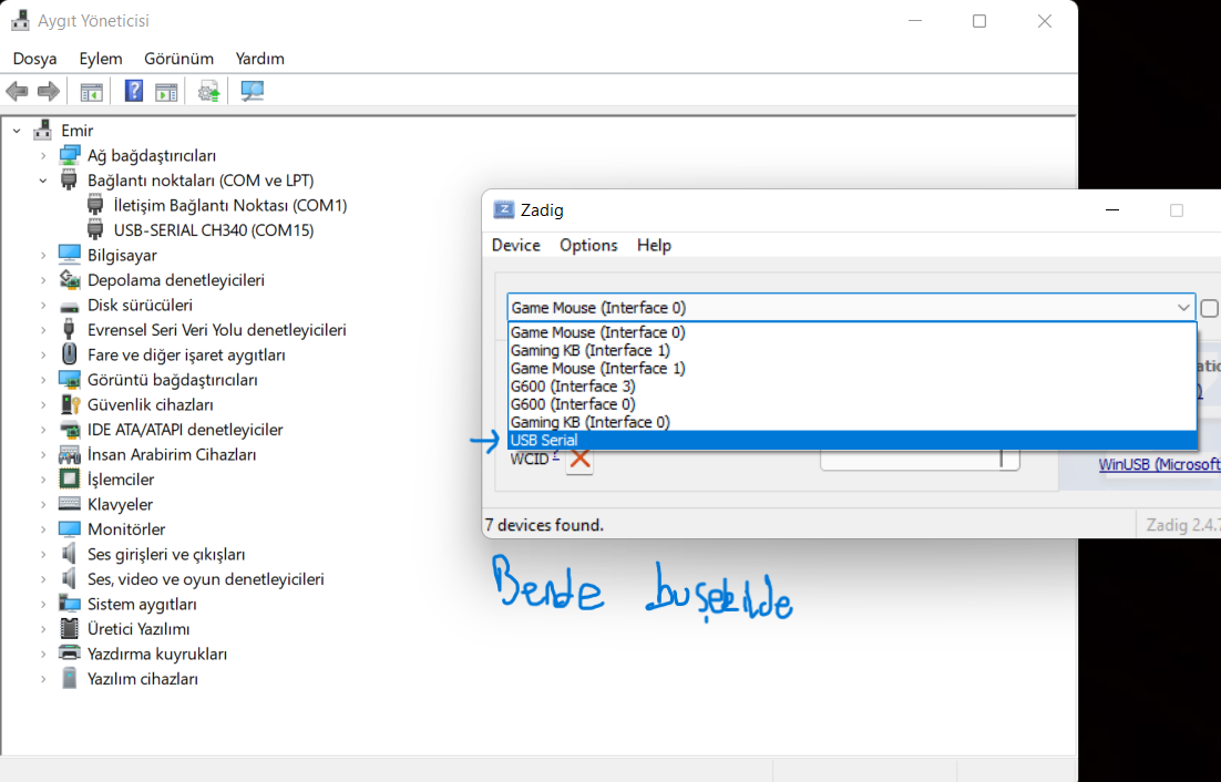

Önce Bu attığım linkteki ch340 driverini kurun. Sonra nodemcuyu bilgisayara bağlayın ve linkteki diğer program olan zadigi çalıştırın.
adımlar aşşağı da bellirttiğim gibi yapın. Eğer bu ekran görüntülerindeki gibi sonuç almıyorsanız ona göre yol tarif edeceğim.
1)Driveri kurduktan sonra zadigi açın burdaki gibi ve options/list all devices/ ordan da hemen aşağıdaki gibi
2)Bende Nodemcuyu usb serial olarak okuyor.
3)Seçtiğiniz cihazda bu şekilde gözüküyorsa hem aygıt yöneticisinde comport olarak hem zadigde ch341 olarak çalışıyor durumda eğer değilsede diğeri adıma geçiyoruz.
4)ordaki winusb yi kuracağız. Replace Driver yapıyoruz. Daha sonra tekrar ch340 driverini kuruyoruz.
-Eğer başta gözükmüyorsa bu sefer gözüküyor olması gerekli ve böylelikle çalıştırabilirsiniz.
-Bu işlemlerin hepsi kart takılı iken yapılacak.
Not: Kablo olayı gerçekten önemli daha yeni bende denerken yaşadım. Sağlam olduğundan %100 emin olduğum bir kablo ile çalışmadı ama başka kablo ile çalıştı.

Hocam güzel bir rehber paylaşmışsımız teşekkür ederim. Ama benim pc den yanıt alamadım. Sizde görünen com port bende görünmedi.
