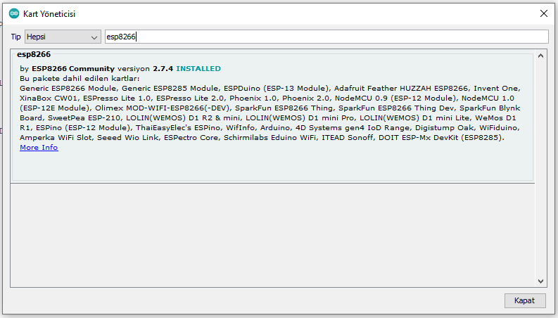

İşe NoceMcu'yu arduino idesine tanıtarak başlıyorum.
Bunun için şu kodu "Dosya -->Tercihler" Sekmesine tıklayarak "Ek devre kartları yöneticisi URL'leri" yazan yerin yanındaki boşluğa yapıştırıp "Tamam" butonuna tıklıyoruz.
JSON:
http://arduino.esp8266.com/stable/package_esp8266com_index.json
Ardından "Araçlar --> Kart "XXXX"--> Kart Yöneticisi Sekmesine Tıklıyoruz.
Şimdi Açılan Sayfada Arama Kısmına "ESP8266" Yazıyoruz ve resimdeki kütüphaneyi yüklüyoruz.
Ve son olarak "Araçlar --> Kart -->" sekmesi altından NodeMcu kartımızı ve Com Portunu seçiyoruz.

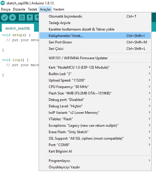

Şimdi Sıra Geldi KeyPad'i tanıtmaya.

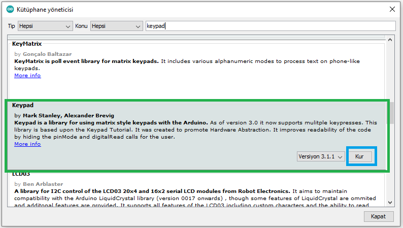

Bunun için İlk Önce Arduino İDE'sinden "Araçlar --> Kütüphaneleri Yönet" Sekmesine Tıklıyoruz.
Daha Sonra Açılan Sayfada Arama Kısmına "Keypad" yazıp aşağıdaki resimde görünen kütüphaneyi Yüklüyoruz.
Kütüphaneyi yükledikten sonra Keypad'i NodeMcu ya bağlıyoruz.
