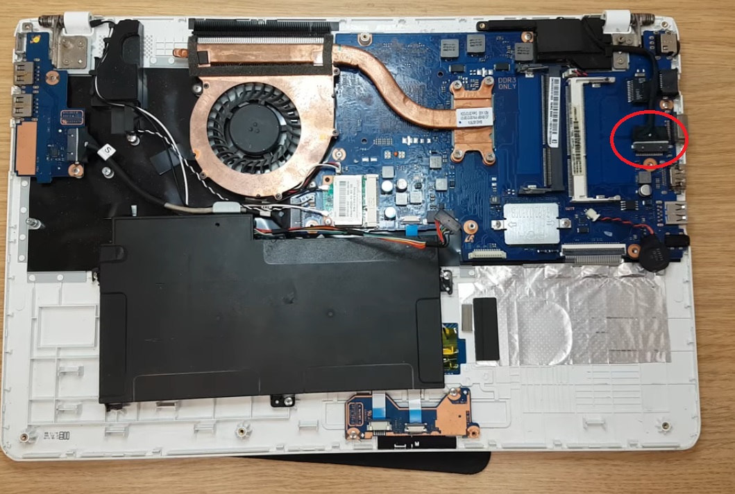

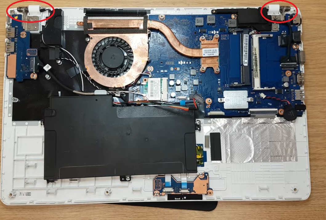

Herkese İyi Bayramlar öncelikle.2013 yılında aldığım NP370R5E laptop bilgisayarımı geçen sene içini açıp genel bir temizlik yapıp soğutucu macunlarını yenilemek istedim. Hazır açmışken ekran kolay açılıp kapansın diye aşağıdaki kırmızı yuvarlak içine aldığımı menteşe kısmına makina yağı sıktım. Ama zamanla ekranımı ilk açtığımda veya yukarı aşağı yaptığımda renk bozulması ekranın koyulaşması veya renklerin birbirine girdiği oluyor.Sonra ekranın menteşe kısımlarına bastırdığımda kısmen düzeliyor.Sorum şu; yağ sıkarak elektronik malzemelere zarar vermiş olabilirmiyim? Bu arada sorun ekran kartından olmadığını düşünüyorum çünkü HDMI kablosu ile televizyona bağladığımda bu sıkıntıyı yaşamıyorum.

Yanlış görmediysem işaretli yerden çıkan kabloyla alakalı sorununuz var. Menteşelerin arasında ezilip bükülebiliyor. Onu kontrol etmenizi tavsiye ederim.

@batubay ın gosterdigi yer dogru bir yaklasim. Kablo anakarta soketli olmasi gerekir. Nazikce kabloyu soketten cikar. Komple kabloyu sokme sadece soketten cikar. Hdmi vga ne varsa imkanin harici monitor bagla. Sonra laptobu calistir. Goruntuye bak. Normalmi.. menteseleri oynat bak goruntu normal mi.. kablo sokulu isen hersey normal ise kesin kablo arizali. Ancak sorun devam ediyorsa anakartin da buyuk ihtimal ile lehim catlagi vardir.

Dediğiniz gibi o kabloyu söktüm dikkatli şekilde hdmi ile televizyona bağladım görüntüde sıkıntı yok.Tekrar o soketi yerine taktığımda laptop ekranıda düzeldi teşekkür ederim.:)

Kablo ezildiyse zamanla aynı sorunu yeniden yaşatacaktır. Tavsiyem toplamadan önce kablonun üzerindeki parça kodunu alıp netten aratın. Fiyatı sizi zorlamayacak seviyede ise 1 tane yedek alın. acele etmeden indirim de kovalayabilirsiniz.
