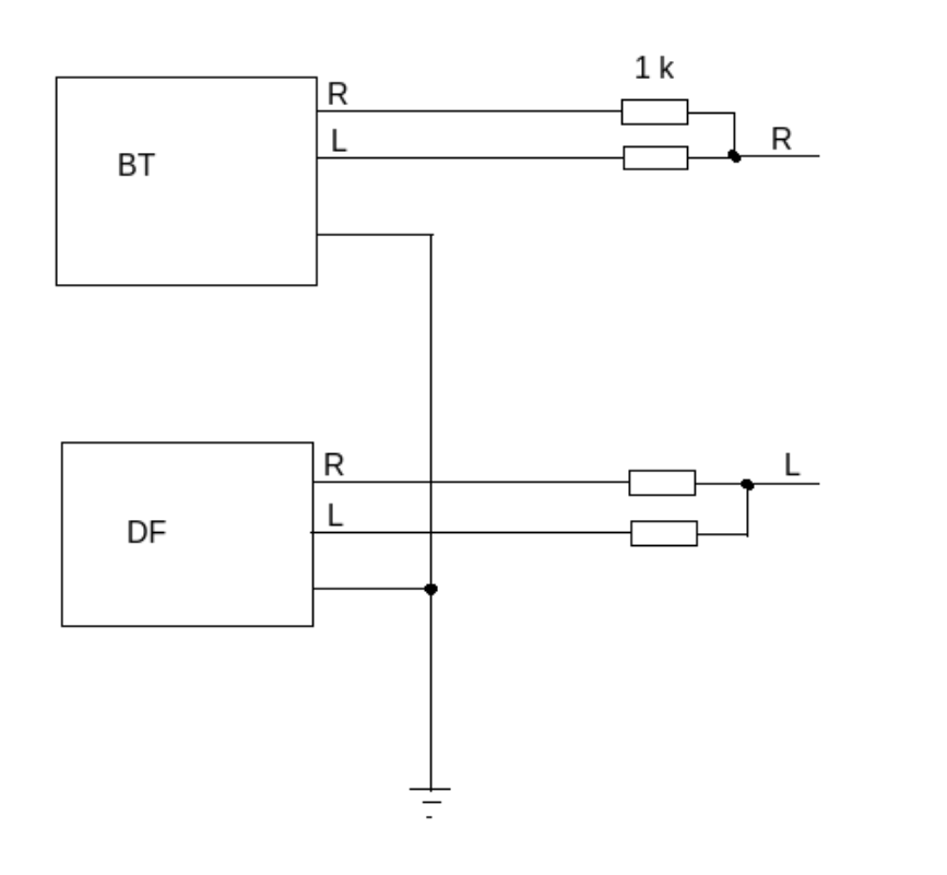

Merhaba, arduino ile bir proje üzerinde çalışıyorum. Projemde bir düğmeye basıldığında, DFPlayer Mini modülündeki SD Karttan bir uyarı sesi çalıyor. Ancak bu projede kullandığım hoparlörleri sadece uyarı sesi için kullanmak istemiyorum.
Elimde pam8610 amfisi var ve buna hem DFPlayer modülünü hemde bluetooth modülünü bağlamak istiyorum ancak R G L girişlerini nasıl yapmam gerekiyor?
(resimdeki ??? soru işaretli olan yer)
Bunu yapmamın sebebi gerektiği yerde bluetooth kullanılacak gerektiği yerde DFPlayer modülü içerisindeki SD karttan müzik çalacak. mod değiştirmek gibi bir şey yapmaya çalışyıorum yani ancak tek bir amfiye nasıl bağlantı yapmam gerektiğini bilmiyorum. Bu resimdeki gibi bağladım ancak pek sağlıklı olmadı ve uzun vadede amfiye veya diğer modüllere zarar vereceğini düşünüyorum. Zaten bu şekilde bağlıyken seste bir bozulma oluyor.
Bağlantıları nasıl yapabilirim?

işte sorun orada başlıyor hocam. Bu projede ben şunu istiyorum; proje gerektiği durumlarda röle açıp kapatıyor vb işlemler yapıyor bunları yaparkende ses çalıyor. Ancak sistem boşta dururken ben bu sistemden müzik dinlemek için bluetooth modülü bağladım, elimdeki büyük hoparlörleri sadece kısa sesleri çalmak için kullanmamak için. Ancak eğer ben bluetooth ile müzik dinlerken butona basılırsa bluetooth'dan çalan müziği durdurup, susturup veya modülün gücünü kesip (artık hangisini parazitsiz yapabilirsem) DFPlayer deki sesleri çalacağım sesler bittiği zamanda ise bluetooth modülünü geri çalıştıracağım. Tam anlatamamış olabilirim hocam kusura bakmayın.

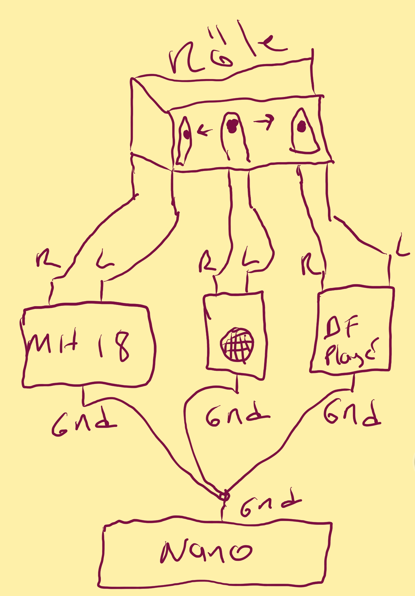

Şöyle yapabilirsin:
Modüllerin R ve L çıkışlarını bir röleye bağlarsın.
Butona basıldığında röle bacaklarını df player bağlantısına çeker ve R-L çıkışını aktif eder. Df player'ın işi bittiğinde röleyi bırakır ve bu sayede de mh-18 aktif olur. Bu iki modülün GND lerini arduinonun GND si ile birleştir. Parazit olayı çok karmaşık bir sistem. Hala eve geçmedim o yüzden grafiksel olarak yardımcı olamıyorum. Eve geçince tekrar bakarız olaya.
Hem DF Player çıkışlarına hem de BT modül çıkışlarına seri 1 k gibi dirençler bağla. Böyle yapmazsan, aktif olmayan çıkış diğer çıkışı yükler.
Röle ile şöyle olabilir.

O 100R li olan şemadaki dirençler, ses kaynaklarının çıkış empedansını temsil ediyor. Gerçek direnç değil onlar. Bir de zaten o devre "nasıl YAPILMAMASI gerektiğine" bir örnek olarak verilmiş :)
Bağlantı aşağıdaki gibi olacak.
15520 eklentisine bak
Bir deneyim hocam çok teşekkür ederim sizlere, sonucu buraya yazarım
Aslında tam doğru çizmemişim. Kimse de farketmemiş. DF nin L si, BT nin L sine bağlanacak. DF nin R si, BT nin R sine bağlanacak.
Benim çizdiğim şekilde de çalışır ama stereo iki kanal ses bilgisi kaybolur ve mono ses gelir. Kicad'in son versiyonunu derliyorum bitsin şemayı düzelteceğim.

Sanırım doğrusu bu şekilde olacak.
Bunu bir dene. Parazit olmazsa ne ala. Olursa tekrar bakarız.
