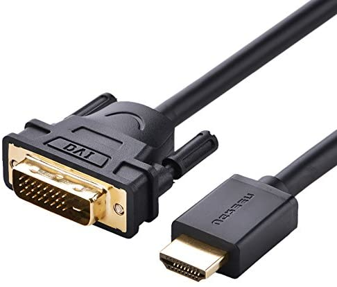

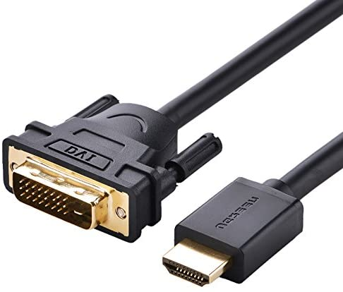

Eski PC kasamı HDMI girişi bulunan akıllı tv ye baplamak istiorum. Kasa eski olduğu için HDMI girişi bulunmuyor. Bu kablo / dönüşütürücüyü alsam iş görürmü?

DVI çıkışı analog ve dijital olarak iki çeşittir. Eğer senin bilgisayarın çıkışı dijital ise doğrudan dönüştürmek mümkün.

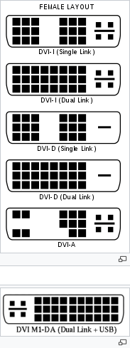

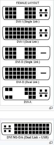

DVI yuvasındaki pin yapıları hangi tür çıkış verebildiğini gösterir.
Kaynak Wikipedia
  • DVI-D (sadece dijital)
  • DVI-A (sadece analog)
  • DVI-I (entegre - digital ve analog)
  • M1-DA (entegre - digital, analog ve USB)
GÜÇ BESLEMELİ OLANLARDAN ALIRSAN UZUN SÜRE SIKINTISIZ KULLANIRSIN.
tavsiyem budur.
ucuz olanlardan kaçın mutlaka çabuk bozuluyor yada çalıştıramıyor.
Yani bunu alsam PC ekranını sıkıntısız Tv ye yansıtırmıyım???
