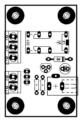

Hayırlı günler resimde ki devreyi çizebilir misiniz.
Yerlesim plani sekildeki gibi. Bir kac kucuk dokunus yaptim.
Bunlar;
Besleme hattina ilave etmekte fayda vardi ve 10uF 16V elektrolitik kapasitor eklendi.
Sinyal girisinden GND'ye ilave etmekte fayda vardi ve 10K direnc eklendi.
3 pin jumper eklendi.
Giristen kontrol voltaji vererek roleyi on/off yapayim derseniz jumperin orta ucu ile ust ucunu birlestiriyorunuz.
Girisi acik devre kisa devere ederek roleyi on/off yapayim derseniz jumperin orta ucu ile alt ucunu birlestiriyorunuz.
pdf dosyanin linki https://drive.google.com/file/d/1GzpNkV3ypx8yZY2kYOfp83ot53c8q_H-/view?usp=sharing
2N2222 kilifin EBC uclari CEB seklinde farkli olabiliyor.
19341 eklentisine bak

Allah razı olsun teşekkür ediyorum.
