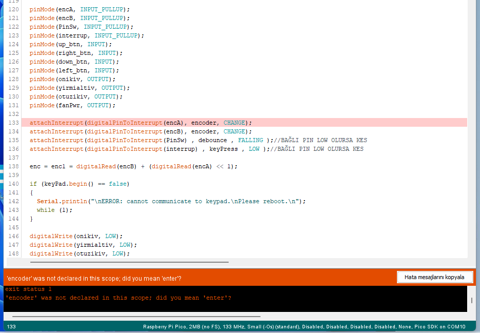

Raspberry pico için son bir ay içinde 3-4 tane güncelleme çıktı. Bende çıktıkça güncelle dedim geçtim.
Bu günkü son güncellemeyi yaptıktan sonra aşağıdaki resimdeki hatayı almaya başladım. 1-2-3 eski sürüme kadar geri döndüm ama hata bir türlü gitmiyor. :kizgin2:
Çok can sıkıcı bir hal almaya başladı artık konu. Ben bitsin diye zorladıkça bir yerler patlayıp duruyor.

18138 eklentisine bak
Sürüm kaç abi bir bakayım neler değişmiş
encoder ney bilmiyorum diyor encoder voidini void setup'un üstüne taşırsan çözülür büyük ihtimalle

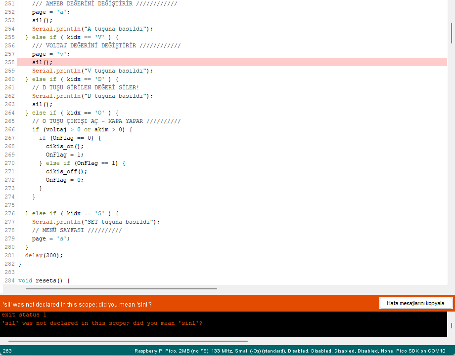

Hata veren tüm kesmeleri kapattım, şimdi de tüm fonksiyonlarda hata veriyor.
2.2.2
Tüm fonksiyonları tanımıyor şuanda. Void ile ilgili bir sıkıntı olabilir.
Dosyayı ekledim. Bi bak bakalım derlenecek mi sende?

Tamam çözdüm ya. 323.satırda bir tane süslü parantez fazla koymuşum, gitmiş taa yukarlarda kesme tanımıyorum diye hata veriyor.
Ben ne günah işledim yav? Normalde nerde hata ise orayı gösteriyordu bu meret. İlla beni kıvrandıracak.

Şu aklınızda olsun. Eğer programınız gayet güzel derleniyorken, birden yüzlerce hata alıyorsanız, bilin ki bir yerde blok parantez {} hatası vardır. Bir parantezi kapatmadığın zaman, o noktadan sonraki bütün program anlamsız hale geliyor ve derleyici de açıyor ağzını yumuyor gözünü :)
Beni yanıltan bu hatayı yaptığımdan habersiz kütüphaneyi güncellemem oldu. Dedim herhalde birşeyler değişti, araki bulasın, :)
