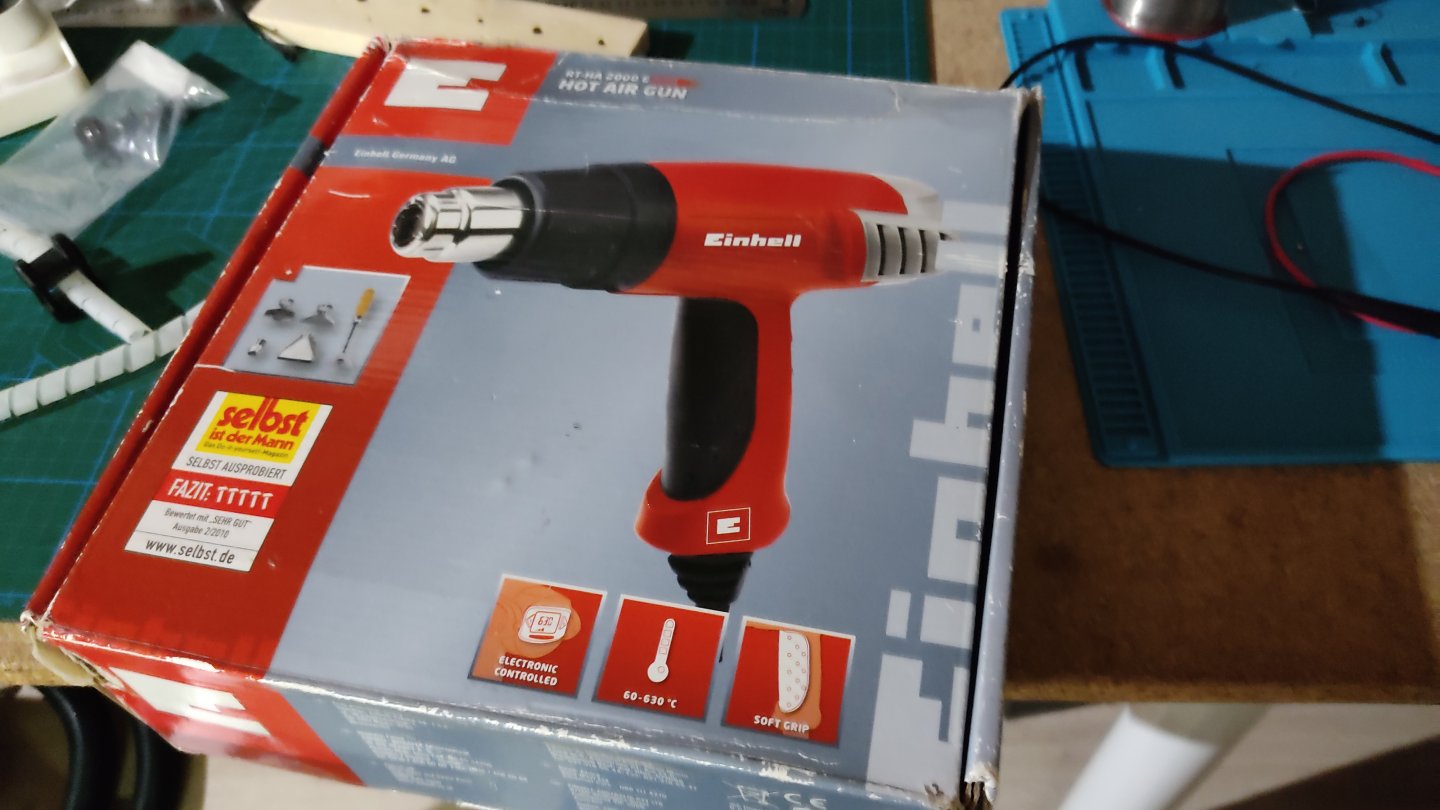

Ben bu ürünle SMD malzeme şarj soketi vb sokebilirmiyim alacagimda fikriniz nedir
Zor olur sağı solu eritir. Ucunda nozzle olması lazım ve öyle olsa bile düzgün bir poziyonda tutabilmen lazım vs.. sağlık bir şey olmaz.
Eğer bütçeni biraz arttırabiliyorsan Best 858+ sıcak hava istasyonu var.Ben kargo dahil 280 TL'ye almıştım. Çok kullanmadım şu ana kadar. Zaten yeni aldım sayılır. Aldığımda çalışıyormu ısıtıyormu diye bir iki deneme yapmıştım. Sorun yoktu. Çok kullanmadığım için performansı konusunda birşey diyemem ama en azından sıcak hava tabancasından iyidir. Aldığımın yerin linkinide vereyim diyecem ama siteleri bakımdaymış. Firmanın kendi linki bu: BEST 858+
Hem sıcaklık ayar aralığı iyi hem de hava akışı çok iyi. Ama sapından tutunca ve bir de sürekli tetiğe basmak gerekince biraz kontrolsüz olur. Tetiği kilitleyip aletin boynundan tutma şansın varsa, bir de sivri ucu varsa hiç yoktan iyidir iş görür.
şöyle bir model ile smd söküp taktım. Ama tabanca şeklinde ne olur tam emin değilim. Sağlıklı kullanamayacağını düşünüyorum.
Basılı tumuyorsun abi aç kapa şeklinde
Bunlar araç kaplama, etiket çıkarma, boya çıkarma gibi daha kaba işler için üretilmiş ürünlerdir smd lehimlemede yüksek ihtimal komponentleri ucurup gidecektir. Boşuna para atma parana yazık olmasın lehimleme amacıyla kullanım çok zor olacaktır.
Bende yukarıdaki var. Dijital göstergeli, ısı ve hız ayarlı.
Bununla SMD söküp takmak mümkün olsada da güç çünkü uçları genellikle geniş oluyor. Belki kendin metal bir uç yapabilirsin.
Daha çok hurda kartlardan, geniş bakır yüzeyli bölgelerdeki malzemeleri kurtarmak için çok iyi iş görüyor.
Plastik aksamlara çok zarar veriyor. Dolayısıyla sağlam kartta kurllanılmaz.
Bir de terasta harika mangal ateşi hazırlıyor... :D

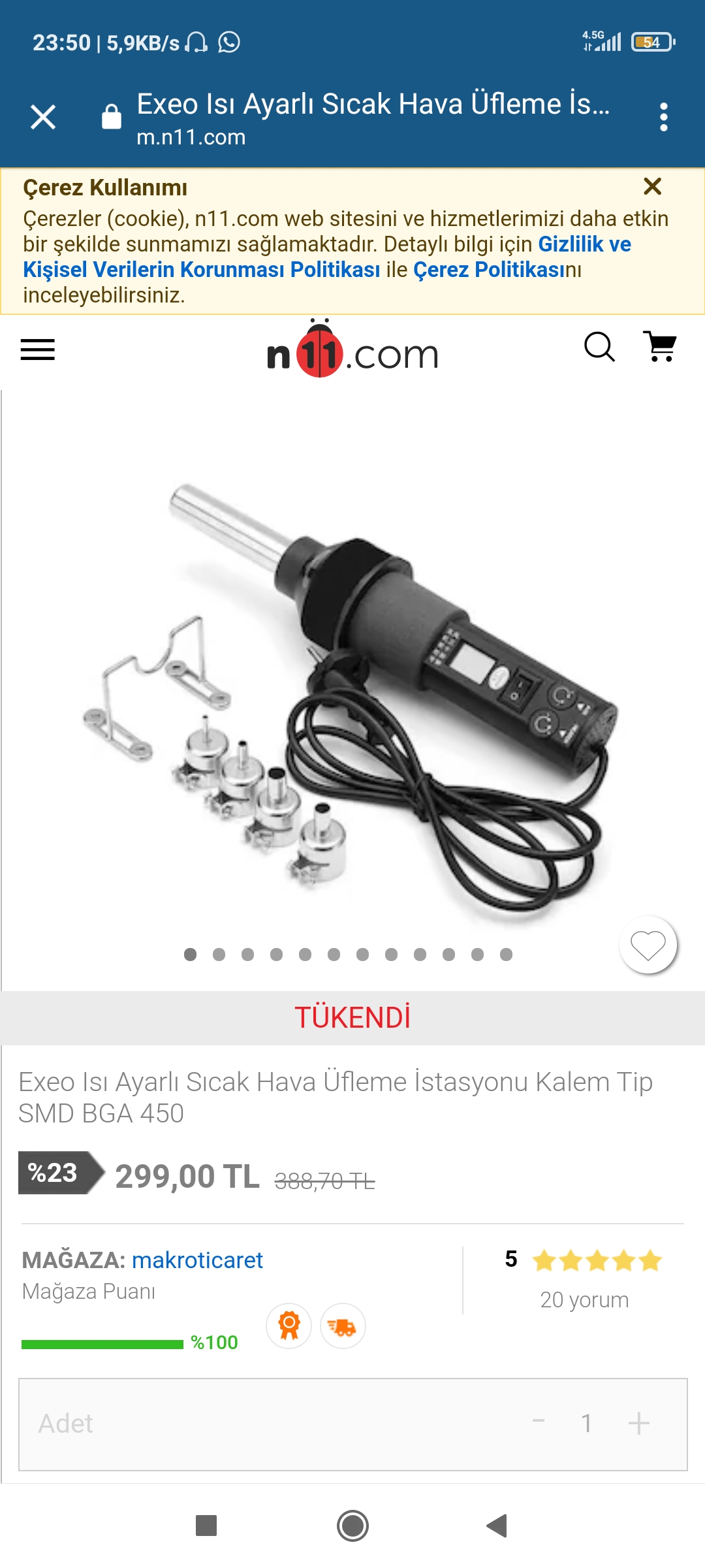

Aşağıdaki model daha kullanılabilir gibi... Biraz narin modeldir. Dikkatli kullanmak lazım. Rezistansları çabuk bozuluyormuş.
https://urun.n11.com/lehim-havya-is...me-istasyonu-kalem-tip-smd-bga-450-P459749082
exeo-isi-ayarli-sicak-hava-ufleme-istasyonu-kalem-tip-smd-bga-450__0684931178697305.jpg
Bende bundan var. Gecen sene 400 tl almıştım. Biraz gürültü onun dışında bir sıkıntısı yok. Hava ve sıcaklık ayarını düğmelerle yapıp üzerindeki ekrandan görebiliyorsunuz. Taşınabilir olması beni cezb etti.
Sıcak hava tabancası için benim tecrübem, ne kadar güçlü o kadar iyi. Bunun gücü sadece 320 W, özellikle çok katlı ve geniş bakır yüzeyleri olan PCB'lerde bunun komponentteki lehimleri eritmesi çok uzun sürer ve bu arada da komponent aşırı ısıdan gider.
Valla hocam henüz tek katmanlıda geniş bakır yuzeyli olmayan pcblerde geziyorum. Seviyeme gore yaptığım işler şarj soketi değiştirmek eski ana kartlardan mosfet v.s sökmek makaron daraltmak şimdilik.:) Amatör seviye için uygun. İleride level atlarsam daha yüksek wattlı bir şey bulunur.
