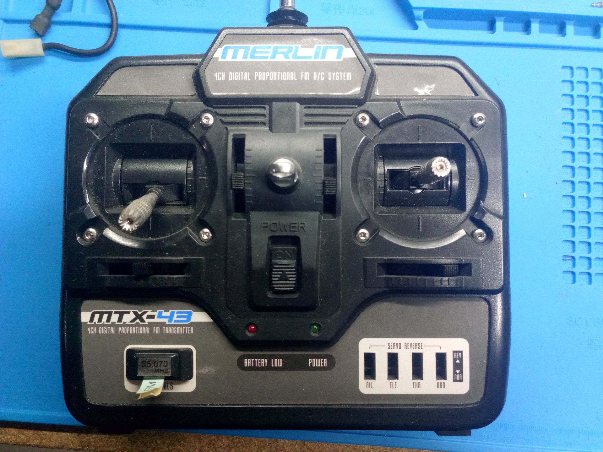

Bunun gibi olacak. Ama her joystick'de 3 hareket olacak. İleri/geri, sağ/sol, saat ileri/saat geri. Yani 6 tane orantılı kanal, ve 4 tane de ON/OFF kanal. Ama baktıkça sanki kanal sayısı doğrudan orantılı kanal sayısını ifade ediyor. İstersen orantılı olarak istersen on/off olarak kullanıyorsun gibi. Bu durumda 10 kanal gibi bir kumanda gerekiyor.
Bu joystick'ler saat yönünde dönmüyor ama ikisi de ileri/geri/sağ/sol yapıyor. Yanlarda ve altında da toplam 4 tane pot var, 4 tane de en at sağda on/off var...
Alıcı verici çiftleri kumandadan bağımsız olarak ta satılıyor. Kendiniz yapmak isterseniz bir mikro + joystick kolu ile kullanılabilir.
Önce arduino ile PlayStation 2 kumandasını okuyan bir devre yapmıştım sonra çocuğa oyuncak yaparken bu şekilde yaptım.
Ama 4 kanal diyor. Zaten iki joystick sağ/sol ileri/geri 4 kanal doldu. O potları switchleri nasıl gönderiyor ki?
Ben bunu hiç kullanmadım. Söyleyince uyandım, onlar ayar potu da olabilir. Bildiğim kadarıyla helikopter uçuruyor bu kumanda, stabil uçması için sıfırlama amaçlı ince ayar olabilir.
Abi sercanın resimdeki kumanda 4 kanal. üzerinde zaten başka pot yada swich yok. kolların kenarındaki düğmeler trim ayarı yapıyor. soldaki düğmeler yukarı/aşağı, alttaki düğmeler sağa/sola trim ayarı yapıyor.
