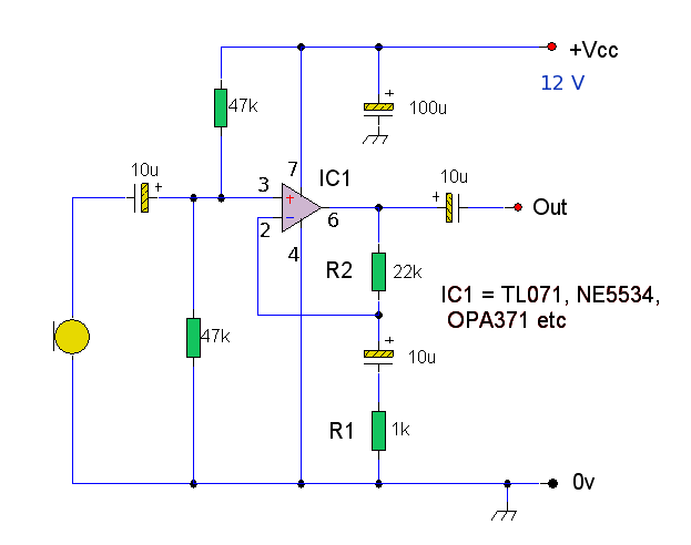

Selamünaleyküm ben bu devreyi yapsam bu piezzoyu mikrafon olarak kullanabilirmiyim saz uzerinde
Devrede tasarım anlamında bir problem yok gibi duruyor, yani çalışır.
1 kHz giriş sinyali için kazanç 23 gibi:
Frekans tepkisi güzel. Faz tepkisi çok iyi değil ama bağlamadan ses alan bir piezo için yeterince iyi.
Giriş ve çıkış arasında neden 180 derece faz farkı oluşmuş? opamp artı girişinden giriyor aynı fazla olması gerekmiyor mu? Acaba kondansatör kuple olayının bir sonuçu mu?
Kuplaj kapasitörü fazı evirmez, o faz farkı benim çıkış direncini yerleştirme şeklimden kaynaklanıyor :) SPICE açısından olaya bakınca bir direncin de artısı eksisi var. Burada artı eksi kavramı, voltaj ve akım yönünü ifade etme amaçlıdır, yoksa direnci belli bir yönde bağlanması gerektiğinden değil.
Mesela ben orada v(V2) ve v(R5) ifadelerini plot ettiriyorum. R5'i ters bağladığım için oradaki voltaj evrilmiş görünüyor. Düzeltiyorum.
Grafikleri düzelttim. Benim yaptığım gibi komponent bazlı plot yapılınca yön önemli oluyor. Yön yüzünden yanılmamak için node voltajları da plot edilebilir, mesela v(2), v(3) gibi. Node voltajları her zaman şaseye göredir.
