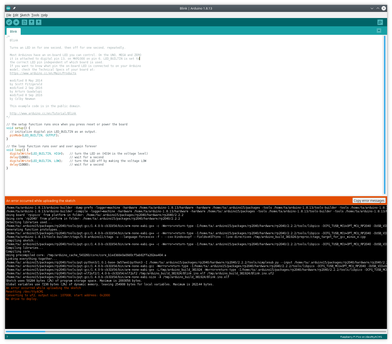

Arduino blink programını derledim. Yüklemeye çalışınca hata verdi. Zaten şimdiye kadar fazla iyi gitmişti, bir pislik çıkma vakti gelmişti.

İlk defa yükleme yapmak için düğmeye basılı tutup usb ye bağlamak gerekiyor. Sonra bir daha kafası karışana kadar istemiyor butonu
Hiçbir şey değişmedi, aynı hata.
Resetting /dev/ttyACM1
Converting to uf2, output size: 107008, start address: 0x2000
No drive to deploy.
An error occurred while uploading the sketch
Abi butona basıp usb taktığında bir pencere açması lazım. O pencereyi açana kadar butonu bırakma. Pencere açılınca butonu bırak, pencedeyi kapat, devam et.
Uzun süre basıyorum zaten. Bunda herhalde boot loader yok ...
Haydaa. Şimdi bootsel'e basmadan taktım micro USB yi. Upload yaptım. Aynı hatayı verdi ama LED blink ediyor. Bu ne saçmalık yav.
Bir daha yükledim, aynı hatayı verdi, blink yok bu sefer.
Sanki şöyle bir dangalaklık var: BOOTSEL'i basılı tutup USB ye takacaksın. Upload edeceksin ve IDE hata verecek. Sen hataya aldırmayacaksın, USB yi çıkarıp bu sefer BOOTSEL'e basmadan takacaksın, ve upload edilen kod çalışıyor ...
Evet şu anda çalışan bir sistem buldum ama çok gıcık. Herhalde Linux'a özgü bir durum.
1) BOOTSEL'e basmadan picoyu tak.
2) Upload başlat. Bu sırada Linux, picoyu bir flash disk gibi tanıyacak. Orada disk olarak "mount" et.
3) Mount edildiği anda programlama başarıyla tamamlanıyor. Ama dangalak program, başarılı olduğunu da kırmızı yazı ile yazıyor!
4) picoyu USB porttan çıkar ve tekrar tak.
Bunu yapınca yeni program çalışıyor. Ama böyle sok çıkar iyice genişleyecek herşey ve sonunda gene programlayamayacak bu. Bunun daha iyi bir yolunu bulmak lazım.
