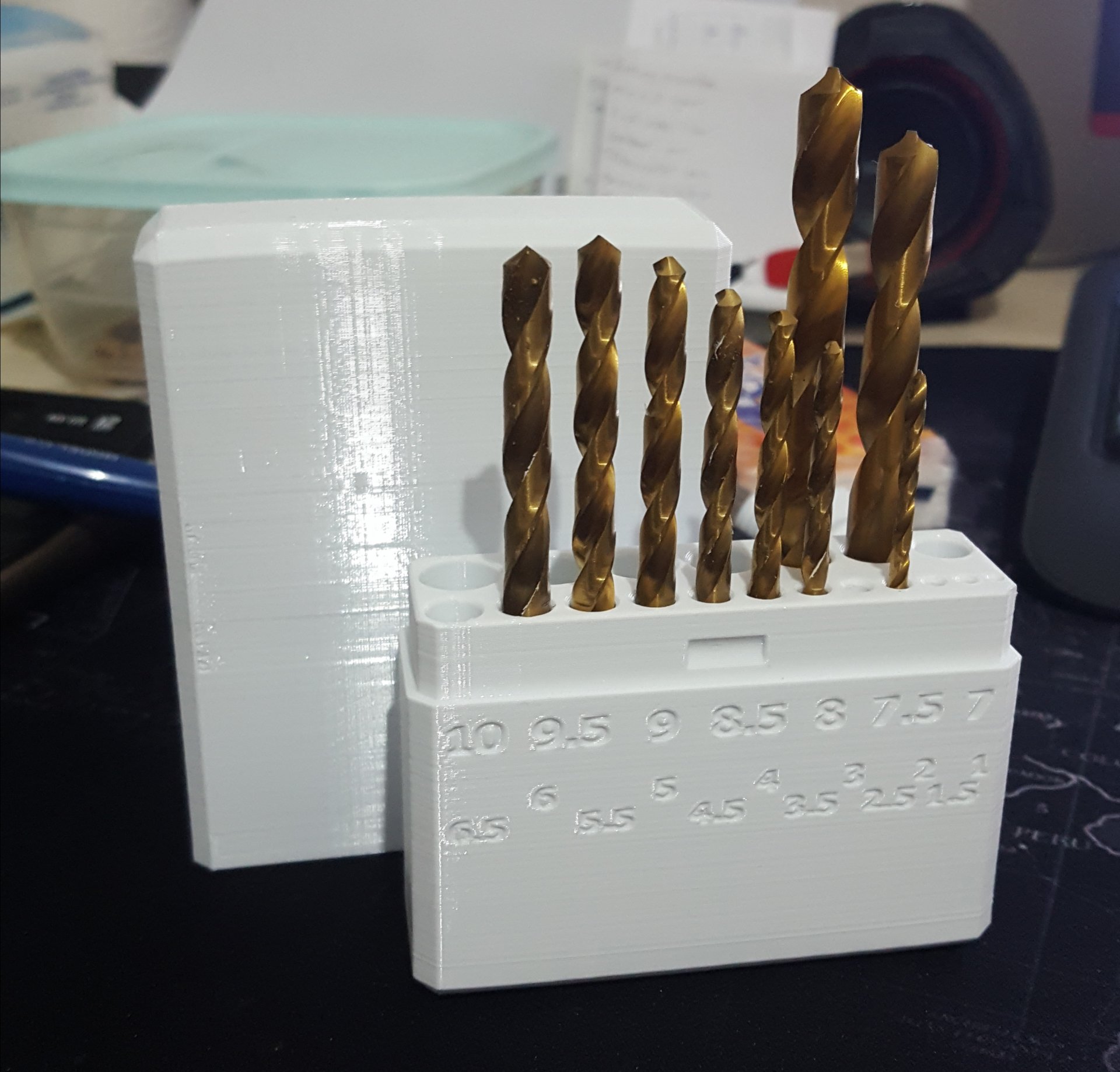

Bizim burada Tahtakale market var. İçinde de bayağı geniş ürün çeşitliliğine sahip hırdavat malzemeler var. Bu markette bütün yemek kartlarıda geçiyor. Bende şirket yemek parası yatırdıkça ayda 2 tane olmak üzere resimdeki Rıco Titanyum Kaplamalı metal uçları aldım. Bir kaçtane eksik kaldı sadece.
Acaba bu markayı daha önce deneyen oldu mu? Kalitesi nasıl hiç bilmiyorum. Titanyumluğuna güvenip aldım sadece :)
Yakında 3D yazıcı ile bir kap basacağım.

Titanyum uçlarım için thingivers de kab buldum ve bastım. Daha eksik uçlarım var.

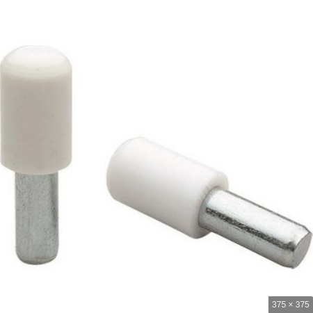

4.8 mm matkap eksik :D Dolaplara takılan raf pimlerinin deliklerini delmek için kullanıyorum. Sürekli oraya buraya raf taktığım için sürekli kullandığım bir ölçü

O kolay abi ya. Önce 4.5 ile deliyorsun. Sonra azıcık oynatarak ileri-geri yapıyorsun, oluyor sana 4.8 :katil2:
Yada 5 numara ile delerken "Aman kuzum, aman yavrum, aman ince bellim" diye yağ çekiyorsun, keyfinden 0.2mm inceliyor. :katil1: :katil1:
