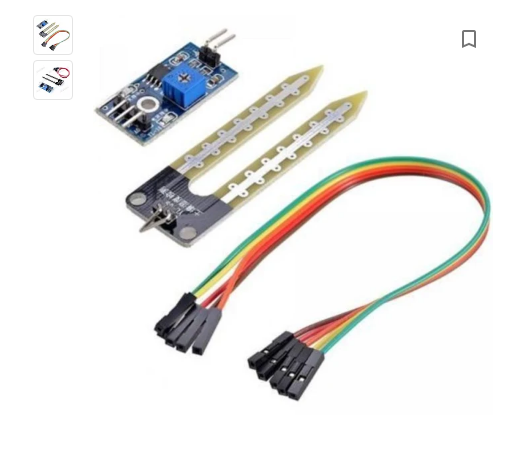

Arduino ile yapmayı biliyorum ama en ucuz Arduino kart 90tl civarı bunun yerine hangı kartı kullanabilirim veya hangı ucuz ürünü alırım XD
mesela şu nem sensörlerinde hem dijital (lojik) hem analog çıkış mevcutmuş. öyle pazarlansa da Bu ve bunun gibi bir çok modülün aslında arduinoya özel bi tarafı yok. temel elektronik bilgisi ve biraz akıl aşındırmayla arduino olmadan da bir çok basit proje yapılabilir.

mesela yukarıdaki modülü alırsınız, dijital out kısmına bir aktif buzzer bağlayıp deneyebilirsiniz. toprak kuruduğunda veya ıslandığında buzzer ötecektir. veya bir transistörle bir röleyi çektirip başka bir şeyi çalıştırabilirsiniz. demek istediğim mikroişlemci, yazılım olmadan da bir şeyler yapılabilir.
