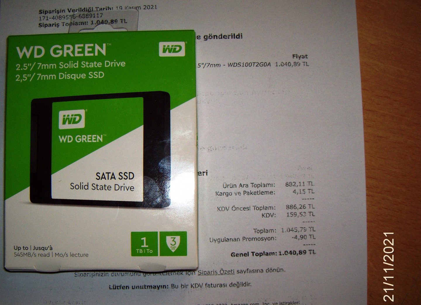

Geçen gün bende 1TB WD Green serisi sipariş vermiştim aşağı yukarı fiyat yakın ama M.2 ler eski notebooklara olmuyor mecburen SATA almak zorundayız.
14509 eklentisine bak

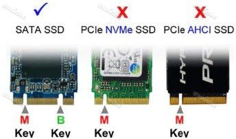

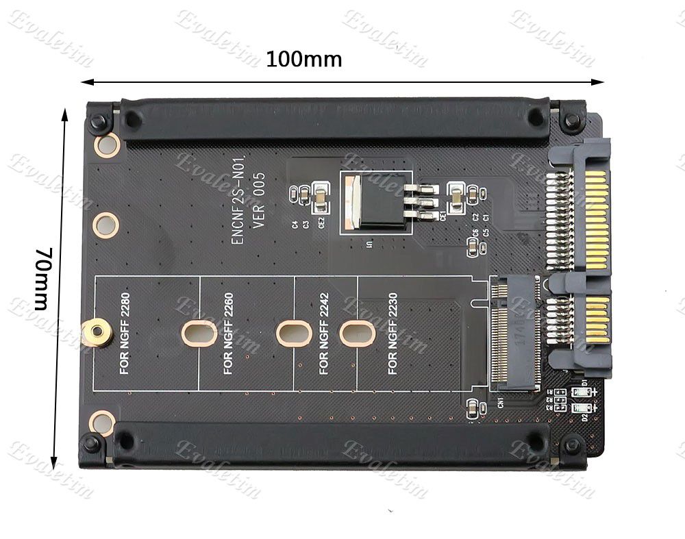

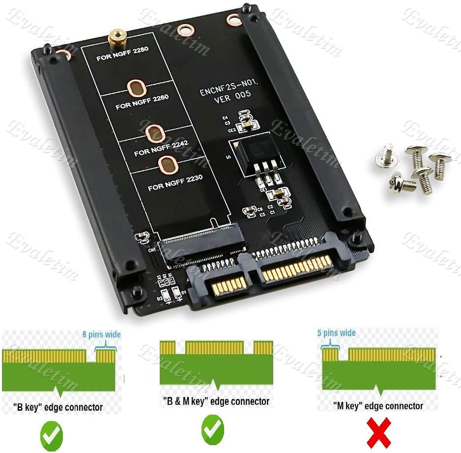

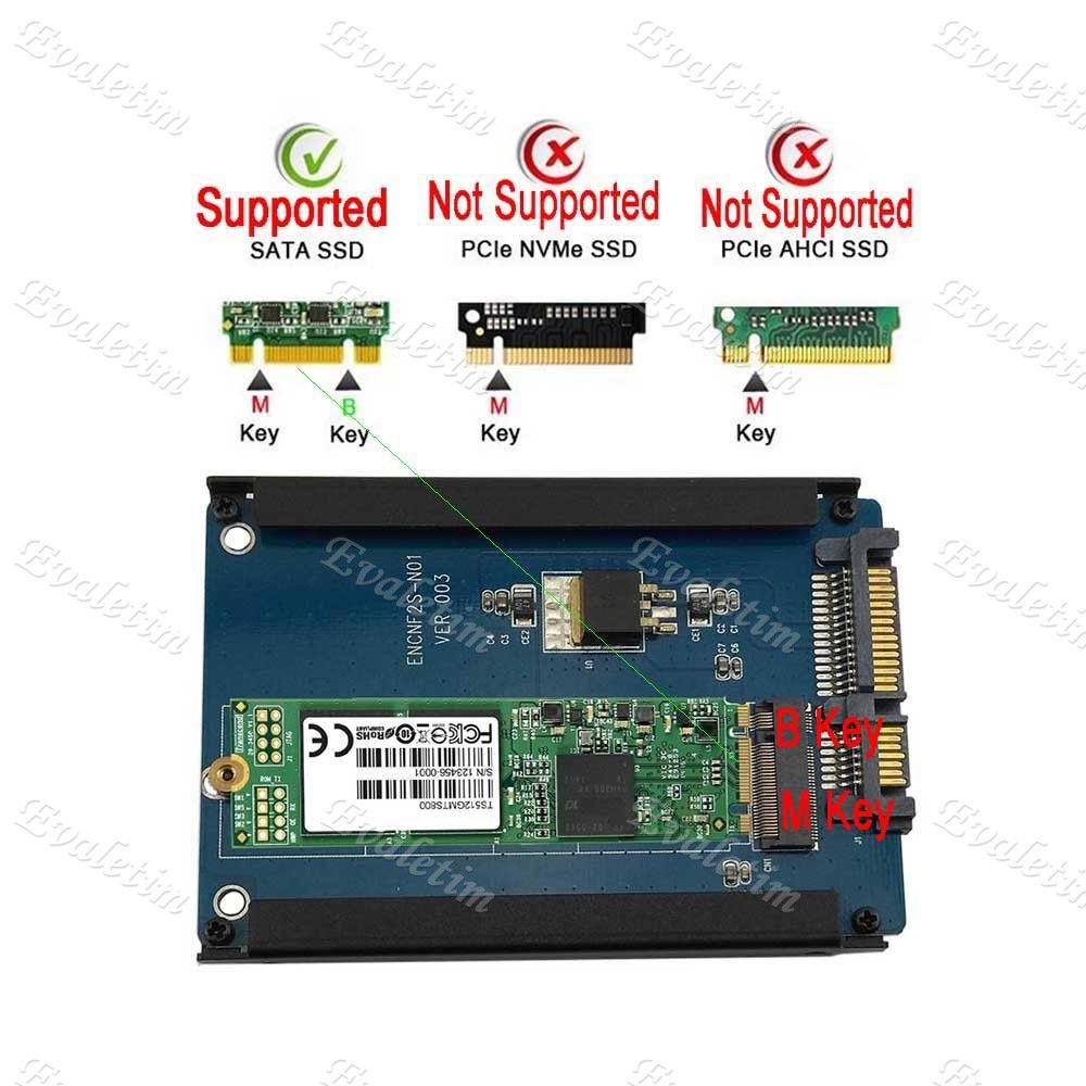

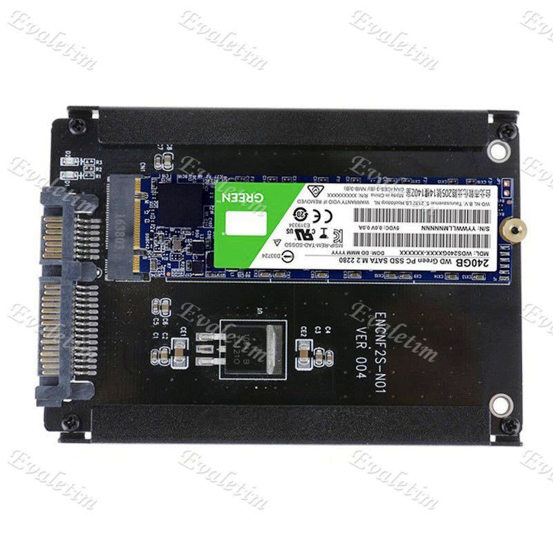

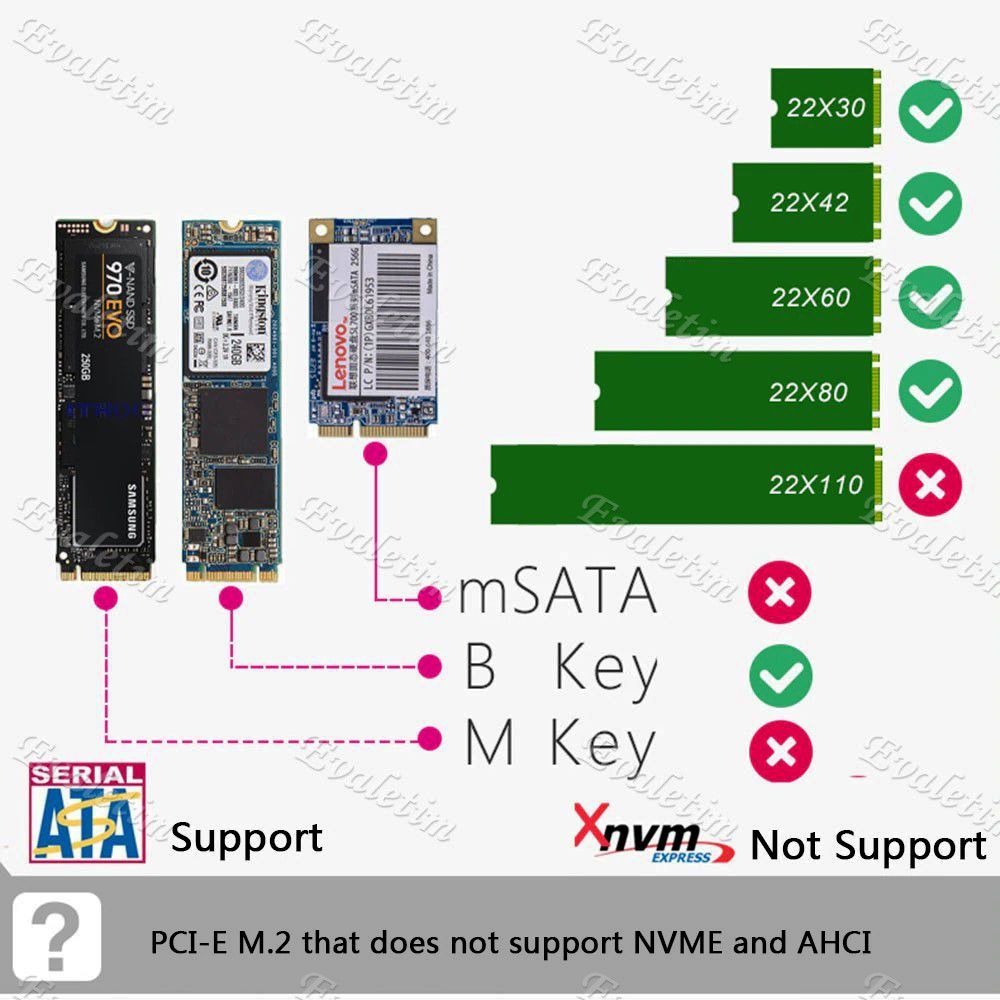

Gökhan M.2 SSD ler çevirici adaptör ile eski notebook mainboardlarada oluyormuş. Ama tabiki deneme, montaj ve hız testi ile ile herhangi bir tecrübem olmadı. Çevirici adaptör ile 3,5Gb/s okuma ve yazma yapabiliyorsa mükemmel.
B+M Key M.2 NGFF SSD To 2.5 SATA 4358a Çevirici Dönüştürücü Adaptör Kart 30 42 60 80mm UYUMLU M2
82,82 TL
82,82 TL
14511 eklentisine bak

Çevirici üzerinde görünen tek şey voltaj regülatörü.
Eğer durum gerçekten böyle ise benim tahminim data bağlantıları olduğu gibi aktarılıyordur, voltaj regülatörü de powerdan aldığı gücü NVMe için ayarlıyordur. Bu durumda 3.5Gb/s okumaması için bir engel yok gibi görünüyor.

@ozgurece yukarıdaki mesajıma bir düzeltme yapayım. NVMe diskten hiç bir devre kullanılmadan aktarım yapılsa bile laptop'un sata girişine bağlanacak. Normalde M.2 slotu PCI-Express x4 slottur ve yüksek hızda okuma-yazma kabiliyetine sahiptir. Belki laptopun sata girişi bu okuma hızını sağlayamıyordur. Böylece NVMe diski çevirerek hdd sata girişine takarsan yüksek hızda okuma sağlayamayabilir.
Tabi bu bir varsayım. Cepten biraz baktım ama kayda değer bir bilgi bulamadım. Masaüstünden detaylıca araştıracağım bir ara.
Ayrıca bu M.2 slotlar deminde söylediğim gibi PCI-Express slot olduğundan üzerine NVMe disk dışında wireless kart, bluetooth modül, sim kart modülü, gps modülü vs. gibi PCI-E protokolü kullanan ve slot yapısı uygun olan her türlü modül takılarak kullanılabilir.
Sata bağlantısı tek iletim hattı kullanır. 500Mb/s ile sınırlıdır. Neyi nasıl takarsanız takın üstüne çıkamaz. Nvme diskt tam performans ile çalışması için PCI-Express x4 M2 slotu kullanmak zorunda. x4 dört kanal iletim hattı anlamına geliyor.

Gökhan o zaman Notebook un mainboard daki Wireless modülü çıkartıp yerine NVM diski takabiliriz. Doğrumudur ? Ben çoğunlukla (yüksek hızda internet için ) RJ45 ethernet kablo ile ağa bağlanıyorum. Wireless modül yerine NVM HDD tercih edilebilir. Bilgilendirme için teşekkürler.
