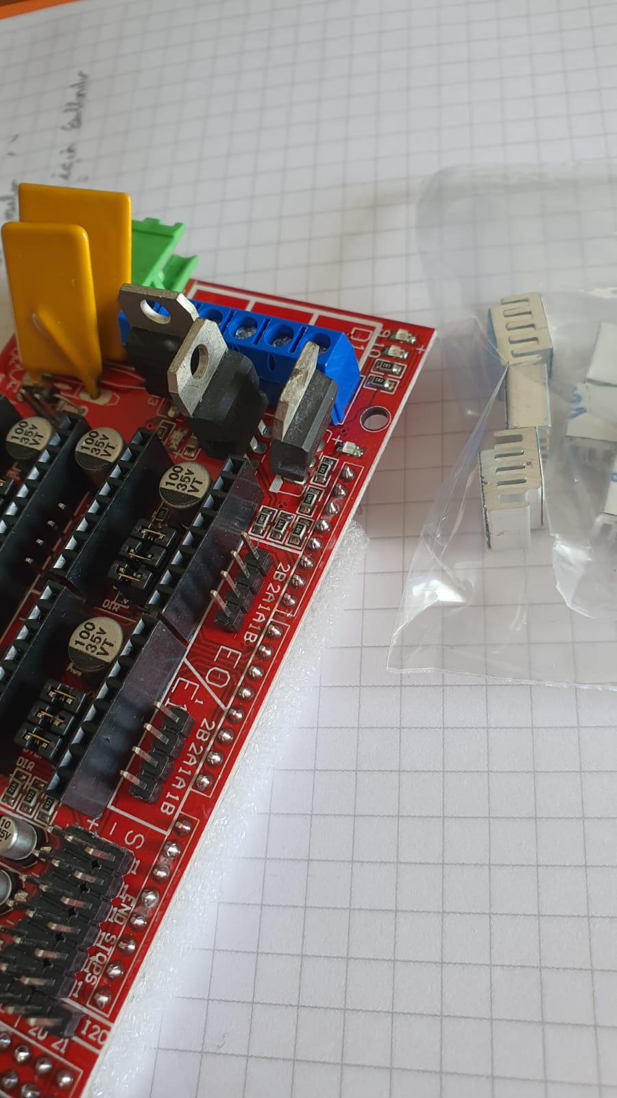

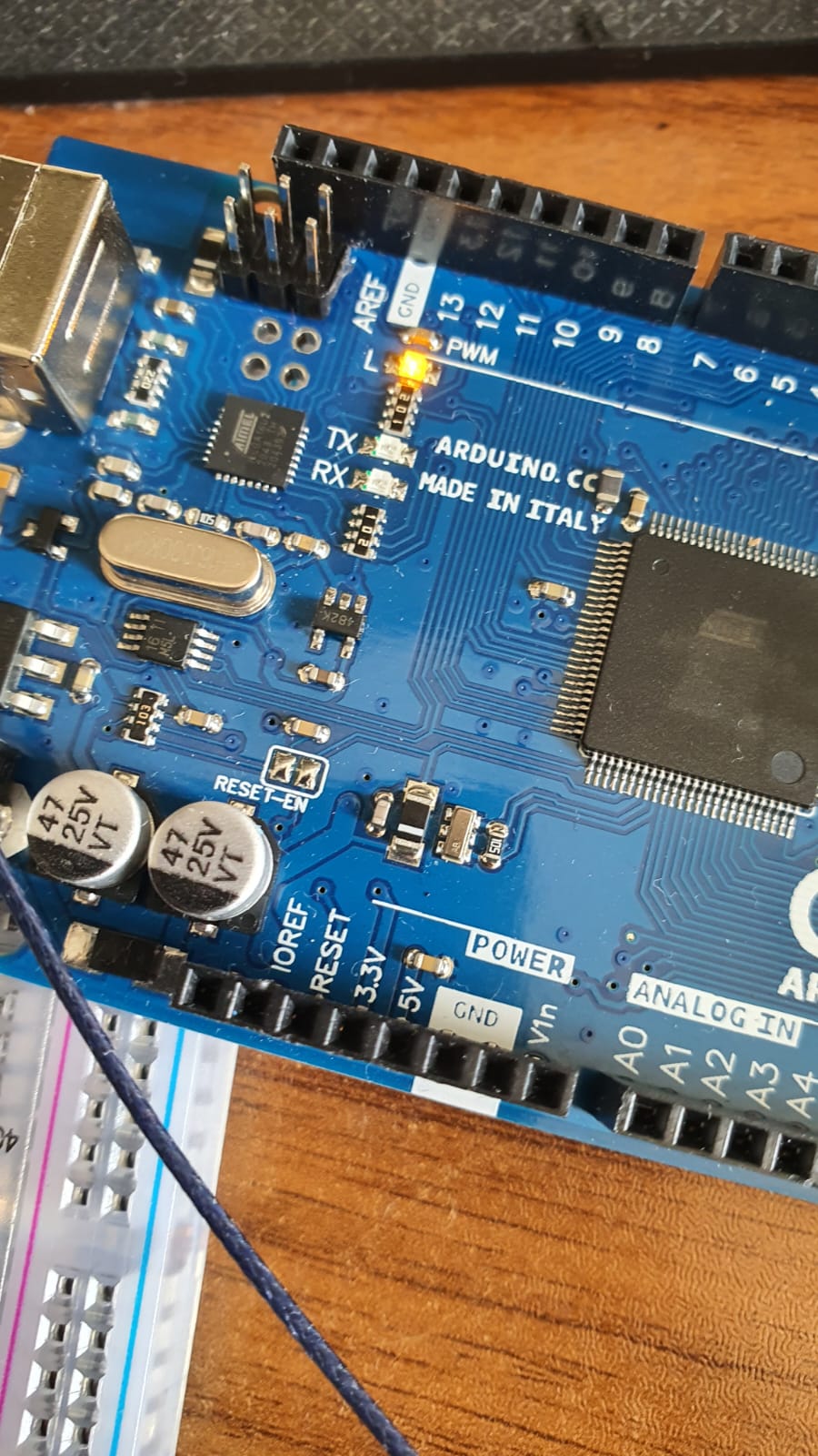

Merhaba elimde fazladan küçük soğutuculardan var. 3D yazıcı yapacağım ve Rasp'ın üstündeki triyaklara ve ATmega entegresine de takmayı düşünüyorum. Sorun olur mu?

Triyaklar BTA ise sorun olmaz BTA'ların sırtı izole.
BTB ise izole değil.
Model numarasını söyleyin ve kendinizde orta uç ile sırtı arasını direnç kademesinde ölçün.

P60NF 06
P55 NF 06
model numarası yazan (siyah kısma) takmayı düşünüyordum.
P60NF 06
triyak değil bu mosfet.
izole etmezsseniz sorun olacaktır soğtucunun farklı bir iletken ile teması olursa şayet.
güzel montaj ve temas etmediğinden emin olursanız sorun olmaz tabii.
ama 2 iletken arasını birleştirirse bu soğutucu problem olması kuvvetle muhtemel.
Soğutucu neden bağlıyorsun? Isınıyor mu MOSFET'ler?
Karti dizayn eden oraya soğutucu olmadan koymuş.
Bu şekli ile çok aşırı mi ısınıyor? Soğutucu takmaktaki amacınız emniyet için mi?
Henüz bilmiyorum. fakat elime fazladan soğutucular var ve yazıcıyı tamamlamadan önce değerlendirmek istedim.
Dursun bir kenarda yav :) İşe yarardığı gün takarsın bir yerlere. Gereksiz yere soğutucu takarsan Ahmet'in dediği gibi soğutucunun bir yerlere temas etmesi riskini alıyorsun.
Mosfetler elle tutulamayacak kadar ısınıyoraa ( yaklaşık 60-65 derece) mosfetleri devreden ayırıp birbirinden izole ederek aynı soğutucuya monte eder.
Pinleri kablo ile karta taşırsınız.
Mosfetler de ısınma az ise hiç ellemeyin, bu hali ile kullanmaya devam edin, devrenin orijinalliği bozulmasın.
