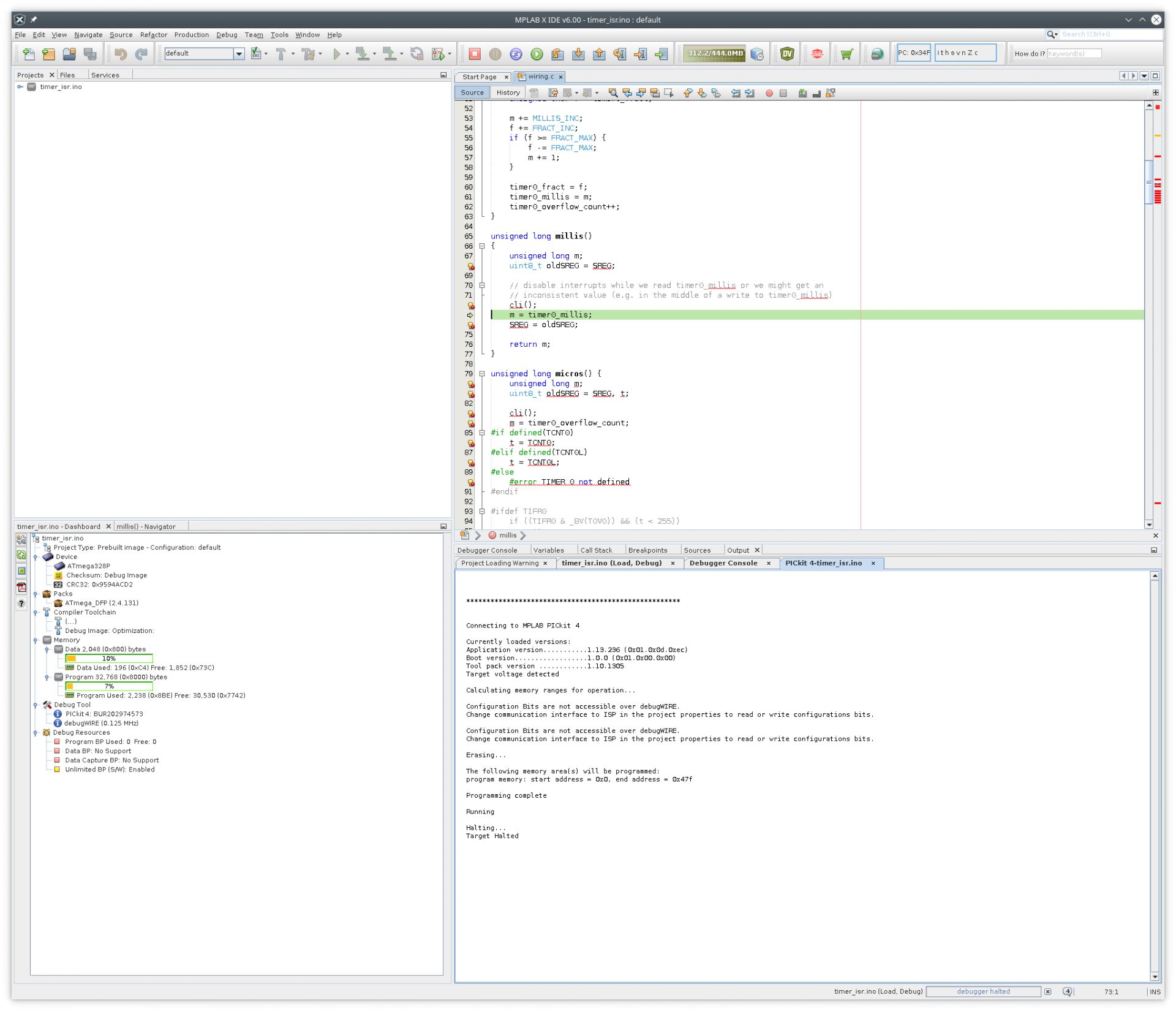

millis fonksiyonu senin yazdığın kodu etkilememesi lazım. Tam olarak zamanı nasıl alıyor bilmiyorum ama arka planda çalışan bir timer registerini okuyordur. Debugger ile bir bakalım. Bunun için ayrı bir konu açacağım.
İçinde millis fonksiyonu çağrılan arduino programının ELF dosyasını yükledim ve millis fonksiyonuna baktım. Fonksiyonun tek yaptığı şey, interruptları kapatıyor, sonra timer0 ın sayaç registerini okuyor ve interrupt'ları eski haline getiriyor. İnterrupt'ların kapalı olduğu süre mikrosaniye bile değil.
16736 eklentisine bak
Ben anlamadım. :oops:
Migrenim yüzünden tam takip edemedim. Şimdi biraz baktım.
Anladığım kadarıyla millis() "timer" dan her an anlık değer alıyor. Yani aslında "timer" yazmakla "millis()" yazmak aynı şey. millis() sadece bu timer'a ulaşmanın bir yolu gibi. Bizim asıl sayacımız "if" içerisinde yazdığımız sayısal değer. millis() fonksiyonunu "void loop()" başında çağırdıktan sonra istediğimiz yerde "if" koşulu ile sayaç oluşturabiliriz. Buraya kadar doğru anladığımı düşünüyorum. Yanlışsam beni düzeltin.
