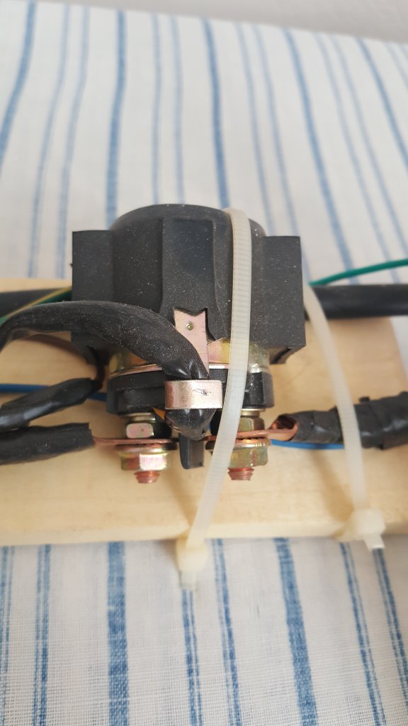

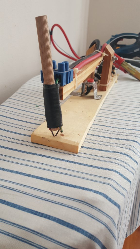

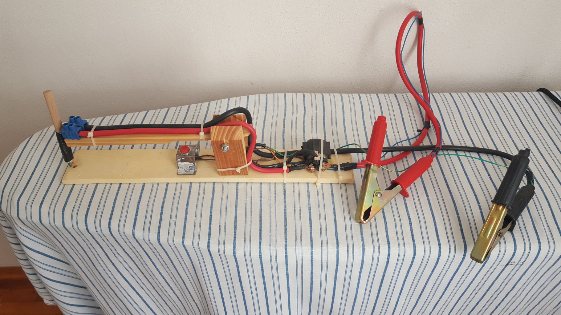

İşte dün resmini koyarım dediğim punta cihazı.
Hem yer kaplıyor hem de araç aküsü olmadığı için kullanamıyorum. Üçüncü resimdeki parçanın tamirciler arasında terbiyesiz bir adı var. :D Orjinal adınıda hatırlayamadım ama marş motoru olabilir.
Araba aküsü ile denedin mi? Çalışıyor mu?

Üçüncü görseldeki parça marş selenoidi olması lazım.Pil puntalamak için tristör ile yapılan devreler var.

Uzun süreli teste taaabi tutamasamda da birkaç punta yaptım. Çalışıyor abi.
Hmm araba aküsü akımı yetersiz gelir diye düşünmüştüm ama çalışıyorsa ne güzel.
Ama burada şu önemli, süper kapasitörün aksine, 60 Ah lik aküden sürekli 300 A çekersen o akü çok uzun ömürlü olmaz. Ama gene de denemek lazım. Akü ile yapmak bu işi daha kullanışlı. En azından kapasitör gibi zırt pırt gidip şarj etmek zorunda değilsin :)
