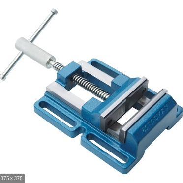

Yeni aldığım sütunlu matkap için ileri hareket ettireceğim tarzda bir mengene arıyorum kullanmış olduğum matkapa uygun nerede bulabilirim uygun fiyata İstanbul içi

Sütunlu matkaptaki tabla / montaj delik ölçülerini sipariş vereceğiniz satıcıya bildirin.
Seçeneklere siz karar verin.
Mengeneyi tablaya bağlamayacaksınız zaten. Bağlarsanız istediğiniz yere delik delemezsiniz. Dolayısı ile delik ölçülerine çok takılmayın
Basit işleri serbest hareketli mengene de yapmak kolaylık oluyor.
Zorlu veya milimetrik işlemler de mengeneyi sabitlemek gerekebilir.

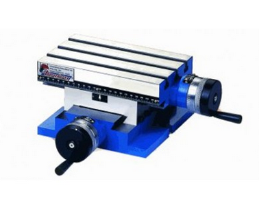

Benin değinmek istediğin tablanun yanında boşluk var. O boşluğa uygun ileri geri hareket eden bir mengene. Bir diğer deyişle mesela tam matkapin ortasına sabitlenmiş bir mengene de sabit ölçüleri belirli bir malzemeyi delersin. Ölçü değişirse delemessin o yüzden ileri geri hareket eden mengene işimi görmeye yeter diye ümit ediyorum.
Bu ileri geri hareket eden mengene nasıl bir avantaj sağlayacak anlamadım. Ben Kanca marka şöyle bir mengene kullanıyorum benim Optimum B33 Pro makinada ve hiçbir zaman tablaya sabitleme veya bir yönde kaydırma ihtiyacı duymadım.
Eğer öyle X ve Y eksenlerinde hassas ilerleme ile çalışman gerekiyorsa senin freze alman lazımdı sütun matkap değil. Ama gene de X ve Y de ilerleyecek birşey var mı diyorsan şöyle aparatlar var. Senin makinaya uygun boyda olanı alabilirsin.
17284 eklentisine bak
