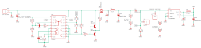

Merhaba,
Telefonumu bir batarya ile beslemek için sistem geliştirdim, bu bataryanın şarj olması için de 24Volt besleme ile bir sistem geliştirdim.
Switch off konumundayken Li-ion batarya, 24 Volt ile normal şekilde şarj olmaktadır.
Switch on konuma getirilip giriş 24 Volt beslemesi kesildiğinde telefon, batarya ile 450mA akımda yavaş şarj olmaktadır.
Switch on konumunda ve 24 Volt beslemesi aktif iken li-ion batarya şarj olmuyor, aynı zamanda telefon 20 ila 700 mA arasında değişken akımlar çekerek yavaş bir şekilde şarj olmaktadır.
TL494 entegresinin akım sınırlaması 1.5A olarak ayarlanmıştır. Telefonun ve bataryanın düzgün şarj olabilmesi için ne yapmam gerekiyor?

Yaptığın devrenin tam şemasını koyarsan daha anlaşılır olur sanırım.
tl494'ün çıkışını 12v a düşürüp 2s batarya ile arasına tp5100 modül koyup "güvenli" şarj işini halledersin. 2s batarya ile lm2596 arasına da 6v altına düştüğünde bataryayı devreden çıkaracak bir devre yapmalısın veya bms bağlayabilirsin. 5v çıkışlı lm2596 için 8.4v giriş yeterli zaten. böylece on-off switchine de gerek kalmıyor.
TP5100 modülü ile "güvenli" şarjdan kastınız nedir? Zaten TL494 yapısı ile TP5100 entegresinin yaptığı işleri yapıyorum. Sadece benim problemim 24 Volt ile harici besleme yaparken telefonun hızlı şarj olmaması ve harici bataryanın hiç şarj olmaması.
güvenli şarjdan kastım tl494 ün lithium piller için özel tasarlanmış entegrelerin yaptığının "bu devre için" yapabileceğini düşünmemem.
TL494 TP5100 ün yaptığı işi yapıyorsa batarya neden şarj olmuyor? şemaya göre şarj olmaması için bir sebep yok.

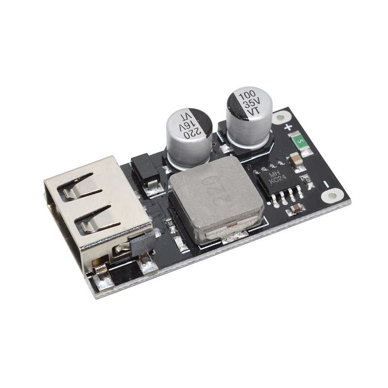

telefonun hızlı şarj olmamasının sebebi, lm2596 nın istikrarlı bir şekilde 5v verdiğini varsayarsak telefonun kendisi ile alakalı. hızlı şarj desteği yoksa data pinlerine belirli voltajlar verilmeli. hızlı şarj desteği varsa ve hızlı şarj isteniyorsa 2596 iş görmez. telefon ile haberleşip buck converter çıkışını 5-9-12 volt gibi değerlere çıkaran entegre devre gerekiyor.
mesela;
Data pinlerine belirli voltajları veriyorum.
"hızlı şarj isteniyorsa 2596 iş görmez. telefon ile haberleşip buck converter çıkışını 5-9-12 volt gibi değerlere çıkaran entegre devre gerekiyor." Bunun için önerebileceğin entegre var mı?
