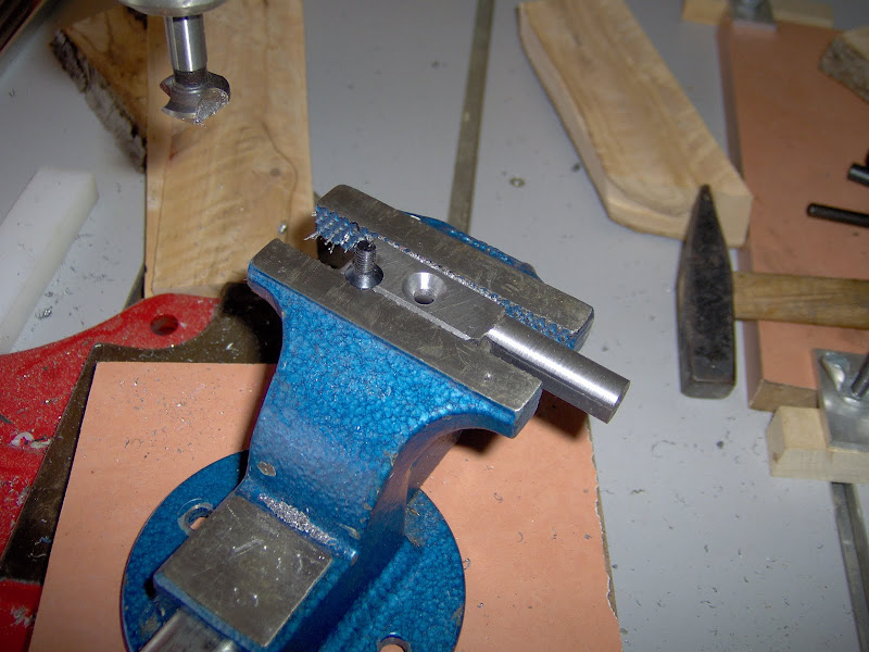

Fikir vermesi amacı ile...
Kaidesi olmayan eski masa lambası :
paslanmış ordan burdan bulunma saplama parçası :
tornanın arka tarafı :
parçamı işlemeye başlıyorum ;
Burası biraz değişik ve aslında bu çalışmanın amacı tornada frezeleme yapmak. Freze çakısı tornanın aynasına bağlı, torna ettiğim parça ise kalemliğe bağı...
çapaklı hali ile işlenmiş parça :
Eğeleme, delme, havşa açma :
Montaj :
Ve mutlu son... :)
Artık tornam aydınlatmalı oldu... Bir lambayı sabitlemek için fazlma zahmetli olsada maksat tekniğimizi geliştirelim....

Eline sağlık güzel bir çalışma. Tornayı freze olarak kullanabileceğimiz gibi, belli kısıtlamalarla frezeyi de torna olarak kullanabiliriz :) Makina baya görmüş geçirmişe benziyor. Başka hangi projeleri yaptı bu?
Alışınca insanın eli ayağı oluyor. Bobin bile sarmışlığım var tornada :)
Birde şu resimleri buldum arşivden;
Benim frezeyi torna olarak kullanışım:
Burada mutfak lavabosunun altına dirsekli boru yapmıştım. Ama dirseği yapıştırdıktan sonra ucunu yeterince düşürmediğimi farkettim. Tekrar tornaya da bağlanamayacağı için, o ucu frezede tornaladım :)
Bu parça için uygun olmasada yuvarlak malzeme için tersi de olur. Spindle a parça, mengeneye çakı bağlayabilirsin. Tabi bu işleri dikkatli ve nazikçe yapmak lazım...
