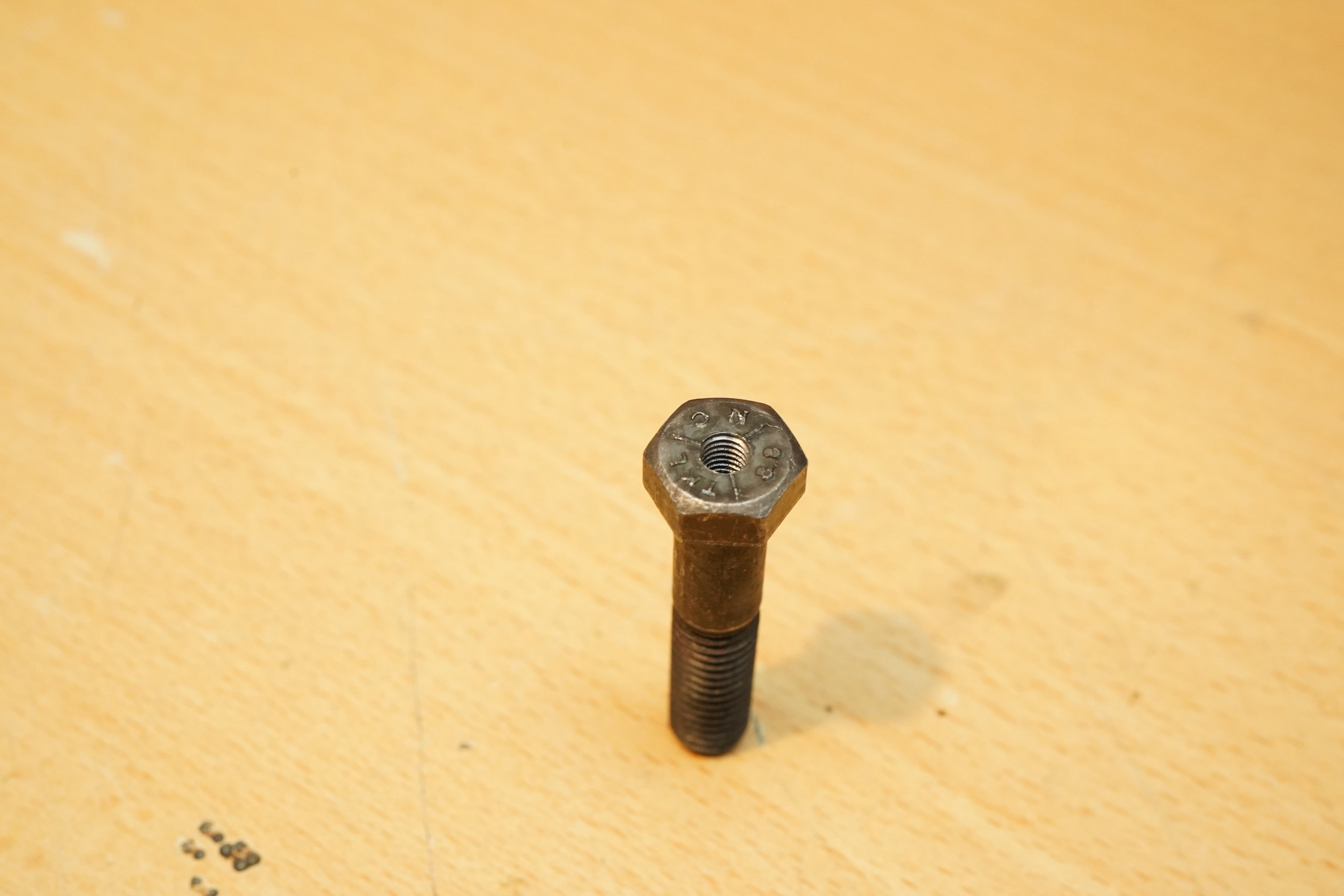

Bugün biraz vakit buldum ve benim mini frezede PCB yapmadan önce, oluşacak tehlikeli cam elyafı tozunu emmek için gereken aparatı yaptım.
Esnek koldaki inç dişe uygun vidalar almıştım. Bu vidaların birisine delik delip M5 diş çektim ve oraya 110 mm hortum kelepçesi taktım.
