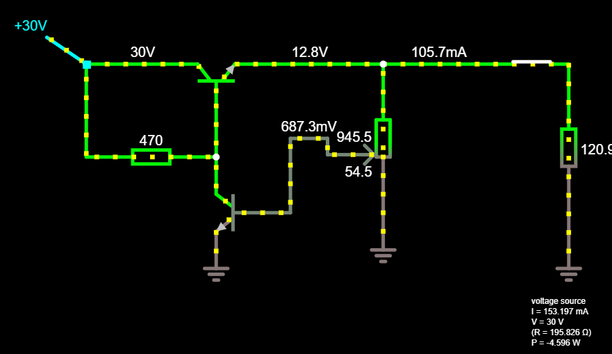

Bu devreyi/amacını anlamadım ama transistör ile zener olmadan regülasyon yapan bir devre çizmiştim. Belki sana fikir verir.

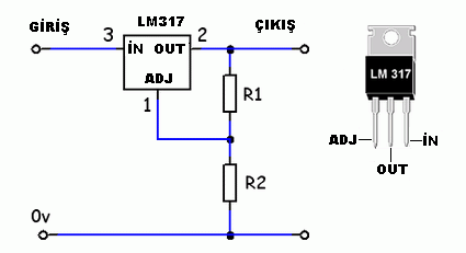

Klasik Lm317 devresinde R1 ve R2 (pot da olabilir) ile istenen çıkış voltajı ayarlanırken aslında 1 nolu ADJ bacağına çıkıştaki gerilim, gerilim bölücü ile geri gönderilir. Çıkış gerilimi düşme eğilimi gösterdiğinde adj gerilimi de düşer. Adj gerilim azalınca çıkış gerilimi artar. Çıkış gerilimi artınca Adj de artar... bu durumda çıkış gerilimi aşağı inmek ister. Bu durum çıkışta bir denge yaratarak sabit bir voltaj oluşturur. Başka bir bakış açısı ile çıkış gerilimi düşünce sanki sihirli bir el voltaj ayarını arttırır. Çıkıştaki voltaj düşmesine neden olan etki ortadan kalkınca aynı şekilde sihirli el voltaj ayarını kısar. Tabi bu müdahale o kadar hızlı ve yumuşak olur ki çıkış voltajında bir dalgalanma olmaz.
Aynı yapıyı transistör ile kuralım.
5951 eklentisine bak
Falstad : Link
Bu devre Lm317 nin yetenekleri ile kıyaslanamaz ama transistör ile (zener diyot kullanmadan) regülasyon yapılması için basit bir örnektir.
Öncelikle devrenin en basit şekilde çalıştığını gör. Soldaki devrenin iki ucuna bir voltaj kaynağı bağla ve 12 V ile başla. Sonra voltajı değiştir ve transistör kollektör voltajının fazla değişmediğini gör.
Zenerlerin çalışma mantığında, seri bir direnç kullanmak ve zenerin voltajı sabit kalırken seri direncin geri kalan voltajı üstüne alması var. Ama senin kurduğun devrede seri direnç yok. Yani akımı sınırlandıran birşey de yok. Eğer devre kazara doğru çalışsaydı LED'yi, transistörü, veya ikisini birden yakma ihtimali vardı.
