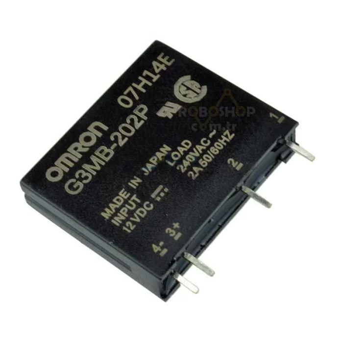

Yukarıda paylaştığım 10 A fiyatı da 17 TL.

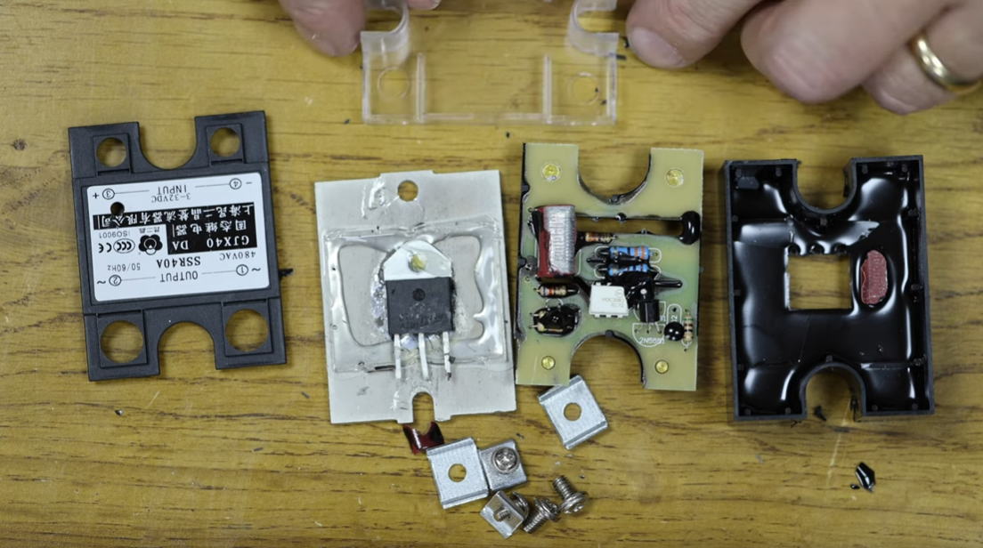

İç yapısı da şöyle
Evet bu da aynı işi daha düküş kapasite ve boyutta yapıyor.
