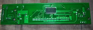

Değerli Forum arkadaşlarım önceki gün internet üzerinden satın aldığım ürün şebeke voltajını yanlış değerde gösteriyor. İnternet üzerinden satışı yapılan ürünün detaylı resimlerini sizlerle paylaşıyorum. Sanıyorum ürünün çok detaylı ilk paylaşımı olacak. LCD ekranda şebeke voltajı yüksek görünüyor. Mainboard üzerinde contact cleaner ile genel temizlik yaptım. İlk resimler de mainboard üzerinde görülen Lehim parçaları ve pasta kalıntılarını güzelce temizlemeye çalıştım. Mainboard üzeinde C26 ve R7 elemanları boş bırakılmış. Elektronik bilgim çok çok az sizin önerileriniz doğrultusunda yapmaya çalışacağım.
Yardımcı olan tüm Forum arkadaşlarıma çok teşekkür ediyorum.

Şebeke voltajını ne kadar farklı gösteriyor?
Tamam gördüm şimdi resimlerde. Bir kalibrasyon trimpotu görmeye çalışıyorum ama yok sanki.
Sanki şebeke voltajını bölüp doğrultuyor sonra da orada bulunan MCU nun ADC si ile ölçüyor. MCU hemen LNK302P nin yanındaki entegre. Cypress'in PSoC serisine benziyor.
Peki bunu USB üzerinden kontrol eden bir yazılımı var mı? Belki de o yazılım üzerinden bir kalibrasyon olanağı vardır. Eğer öyle birşey de yoksa o zaman devredeki gerilim bölücüde yanlış direnç kullanılmış demektir. Tam olarak devreyi takip edip bu gerilim bölücü direnç değerleri ile oynanarak doğru voltaj ölçmesi sağlanabilir.
Timur Hocam USB mainboard üzerinden kontrol yazılımı olabilir mi bilmiyorum açma kapama anahtarı yok prize bağlı cihazların herhangi birisinin uzaktan kumandası ile açılıyor. Tüm cihazları kumanda dan kapatırsanız grup priz kapanıyor.
