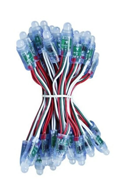

Neopixel yada ws2812. Sürücü, data 595 hiçbirine gerek yok.
O ledleri tek tek haritaya yerleştirip her birine 4'er kablo çekilmeli sanırım. Zahmetli iş. Ben üşenirim :D
Hazır yapılmış var. Tek problem iller arası kablo boyunu aşmamak.
    277 KB · Görüntüleme: 45
22637 eklentisine bak
WS2811 benim aram iyi değil bununla
18mA'den büyük süremiyor.
kocaman bir databus var(24bit) datasheet'de 400k yazsa'da 100k tarama hızını geçemiyorsun.
