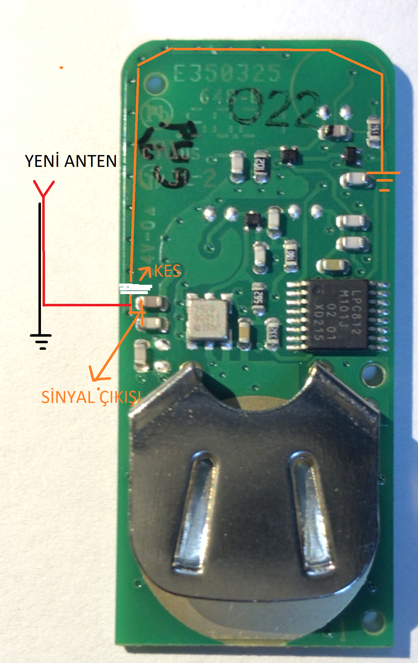

Nice marka el tipi kumandaya harici, daha yüksek db bir anten bağlamam gerekiyor ama anten devresinden bir şey anlamadım. Anten gibi duran trace (gnd yazılı olan) dolaşıp pilin eksisine bağlanıyor. Diğer garip şekiller de var tabi. Acaba antenin şasesi ve canlı ucunu hangi noktalara bağlamam gerekiyor veya pcb üzerindeki anten tam olarak nerede?

Pcb antenin ucu resimdeki noktadır. Bu noktadan geriye doğru olan mesafeyi ölçerek onun 2 veya 4 katı kadar tel parçasını uca ekleyebilirsiniz.
Kablolu uzatmalı harici anten bağlanacaksa bu noktayı geriye doğru takip ederek çıktığı noktadan yol kesilir
Gnd ve çıkış noktasından koaksiyel kabloyla uzatma yapılır.
Anten boyları ¼, ½, veya tam dalga boyu kadar oluyor.
Bu bahsettiğim kumandaya harici anten bağlama işi tarafımdan denenmemiştir. Teorik bilgidir

Anteni kendim yapmayacağım resimdeki gibi bir Harici antenim var zaten.
Sadece bağlayacağım noktayı bulamıyorum.
İşaretlediğiniz yolu ilk gördüğümde ben de anten bu dedim ama o yol pilin eksisine bağlı. Orasını canlı uç farzedelim, gnd ye antenin canlı ucunu bağlarsak anten kablosunun blendajını nereye bağlayacağız?

O zaman şasenin kendisini anten olarak kullanıyor. Sinyal çıkışı alt resimde, sağdaki bobinin sağ alt ucu.
Ama şöyle bir durum var, oradaki PCB antenin empedansı ile transmitter çıkış empedansının uygunlaştırılması lazım, yoksa daha güçlü yayılım yapacağına çok daha az yayılım yapar.

Şasenin kendisini anten olarak kullanması naçizane benim aklıma yatmadı, daha doğrusu sebebini anlayamadım ama şöyle olabilir mi?
Eğer sinyal çıkışı sağdaki bobinin alt ucu ise devamı şöyle; sağdaki bobinin ucundan çıkıp paralel bağlı kondansatör-smd bobin iklisinden geçiyor sonra pcb nin üst çevresini dolaşıp şaseye bağlanıyor.
Bildiğim kadarıyla rezistif olarak kısa devre olan ama doğru frekansta anten olan anten tasarımları var. O zaman o yol gerçekten anten ama kısa devre çalışan anten. Sinyalin başlangıç noktasından kesip antenin canlı ucunu bağlasam, blendaj kısmını da şaseye bağlasam bu iş olur mu?

Orada şöyle düşüneceksin: DC olarak sinyalin çıktığı nokta şasede. Ama RF sinyal için orası sonlandırılmamış bir transmission line, dolayısıyla yayılma yapar.
Eğer dediğin yerden kesip harici anten bağlarsan, çıkan yayınım tamamen elde edeceğin empedans uyumuna bağlı. Şansını dene belki eski antenden daha fazla yayılma yapar.

Anten hazır abi. Bunun alıcı kısmında denedim o anteni. mesafeyi 3'e katladı. Teorimiz doğru ise yani Doğru yere bağlayabilirsem kesin faydalı olur.
Orası GND olmayabilir mi? Altta başka üstte başka yol var
sizin işaretlediğiniz yer gnd ye bağlanan yer değil zaten. yukarıdaki resimde sinyal çıkışı yazdığım yer. oradan başlayıp bir müddet hem üst hem alt katmanla paralel devam ediyor. bir yerde üst katmanda (entegrenin olduğu yüz) sonlanıp alt katmandan devam ederek gnd ye bağlanıyor.

Şöyle21840 eklentisine bak
Bu şekilde denedim menzil yaklaşık 2 kat arttı.
