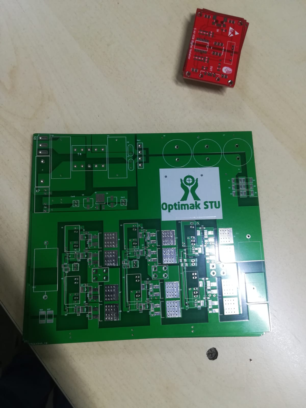

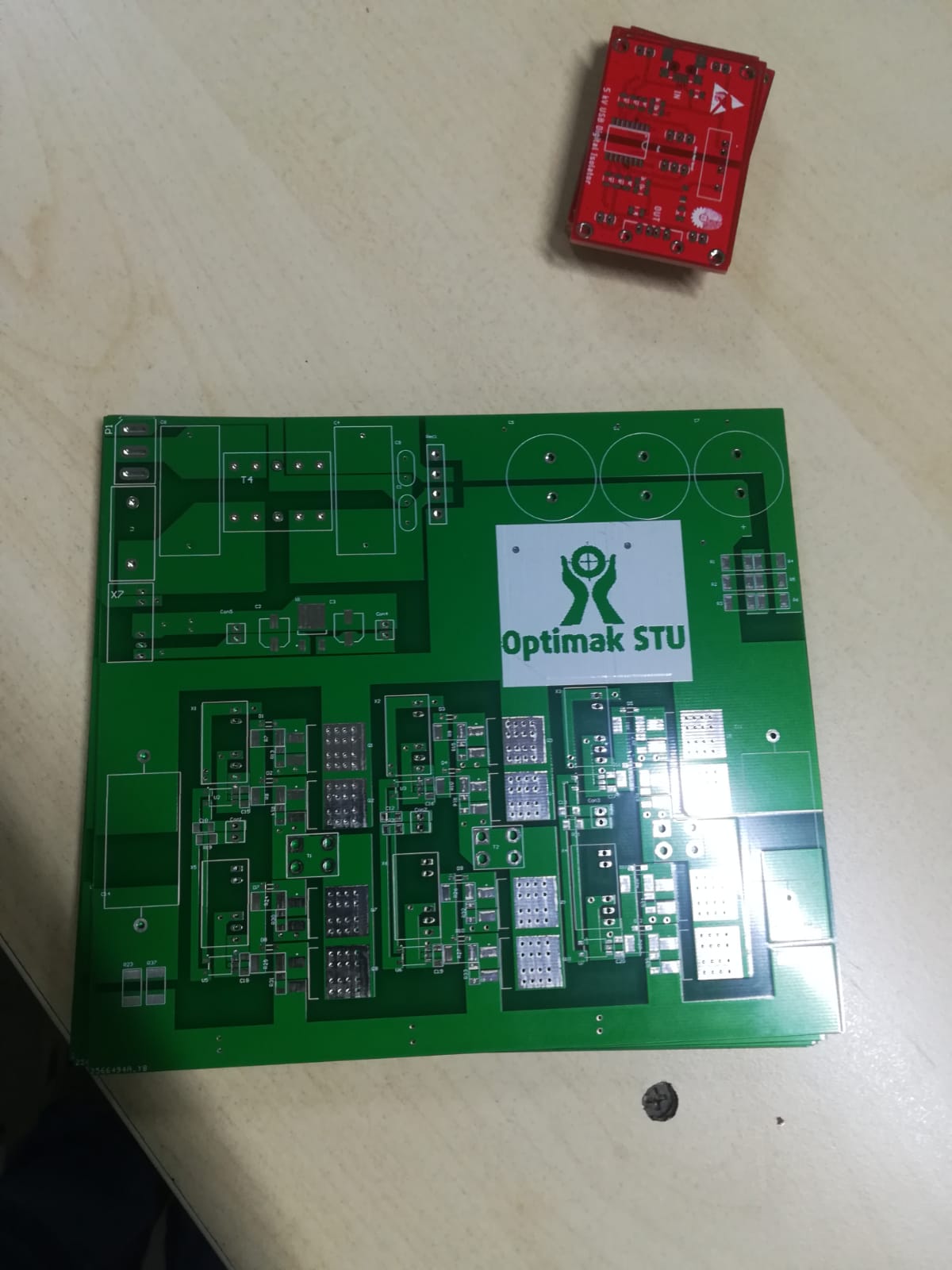

hocam baya uzun zaman oldu çünkü araya okul işler birsürü şey girdi:( bu hafta tekrar oturdum bu işin başına ve bu devreyi bastım. Ancak sonuç kötü oldu. devreye enerji verir vermez ir2110 sürücü hemen ısınıyor. nedeninide araştırdım ama çözemedim

Vcc Vss olarak ne kadar veriyorsun? Çıkışa yük bağlı mı, ve nasıl bir yük? Motor mu bağlı yoksa deneme amaçlı rezistif yük mü bağlı?
Bir de IR2110 ısınıyor diyorsun, devre doğru olarak çalışırken mi ısınıyor yoksa devre yanlış çalışıyorken mi ısınıyor?
hocam çıkış boşta, sadece vcc ye 12v vdd ye de 5v veriyorum direk ısınmaya başlıyor yani daha herhangi bi yük veya sinyal vermeden
Aklıma gelen mantıklı açıklama, ya IR2110 içindeki çıkış MOSFET leri kısa devre ve bus voltajını yüklüyor, veya dışarıdaki Q1 Q2 MOSFET lerinin gate - source arası kısa devre ve onlar IR2110 çıkışını yüklüyor.
Bunları kolaylıkla ölçebilirsin. IR2110'un iç yapısı aşağıda. Burada VB HO VS arasında kısa devre veya düşük omaj var mı? Aynı şekilde VCC LO COM arasında kısa devre veya düşük omaj var mı?
Bir de şunu belirteyim: Böyle devrelerin testini yaparken bus voltajını (harici MOSFET'lerin gördüğü voltaj) normale göre düşük tutmak ve akım sınırlamalı bir güç kaynağı kullanmak gerekir, yoksa herhangi bir hatada çok yüksek akımlar akar ve devre çalışana kadar baya yarıiletken telef edersin :)
Burada akım sınırlama derken de elektronik olarak akımı sınırlayan laboratuvar güç kaynaklarından bahsediyorum. Bir sigorta veya PTC tarzı birşey işe yaramaz. Yanlış bir devrede akacak olan çok yüksek akım mikrosaniyelerde öldürebilir MOSFET'i.
çok teşekkürler hocam, yüksek gerilimli güç kaynağım yok malesef:(
ölçümleri yaptım şu şekilde:
ho ile vs arası 1kohm ho vb arası 600ohm
lo com arası 300ohm ancak vcc ile lo arası 1ohm sorun burda galiba

projeyi çalıştığım yere bahsettim malzeme konusunda destek oldular. kartı yolladım, bugün elime ulaştı. dizelim bakalım neler olacak :p5911 eklentisine bak
Yüksek akım PCB tasarımı için güzel bir örnek olmuş eline sağlık. Çin'de mi yaptırdın? Ne kadar sürede yaptılar?
