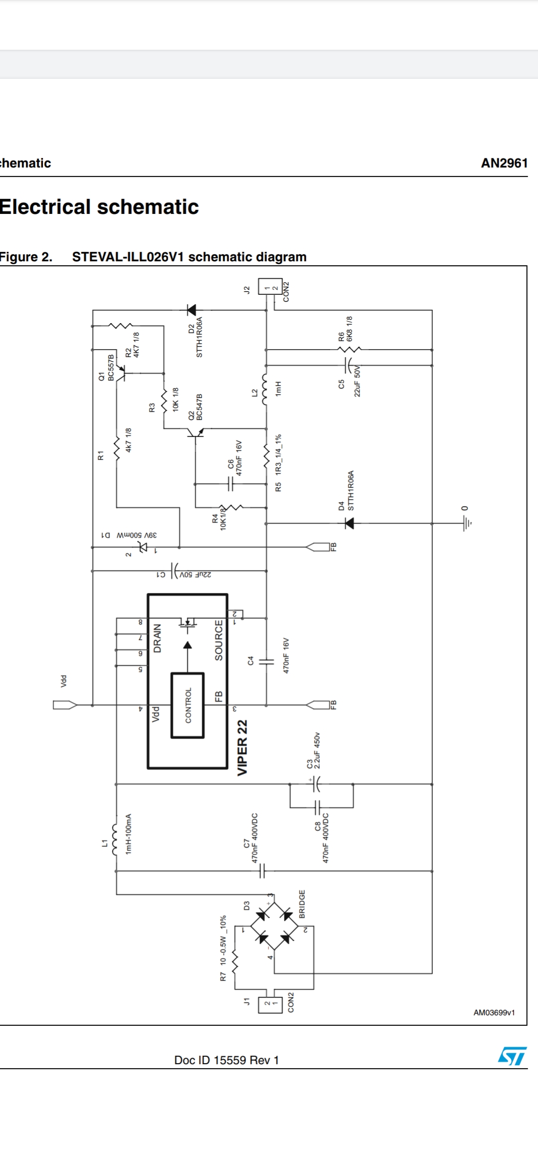

Akıllı ev cihazları küçük olsun diye trafosuz smps kulaniyor böyle bir çalışmanız var mı ?
Lnk yada tny serisinde sadece bobinli non-isolated tasarımlar var ama yapılan devreyi programlama esnasında dalgınlıkla yada usb izolator kullanılmadığı durumlarda çarpılmak işten değil. Bu yüzden non-isolated tasarımlara uzak duruyorum. Standalone çalışacak bir tasarım için kullanılabilir.

Smps çok geniş bir kavram. Tam Türkçesi anahtarlamalı modda çalışan güç kaynağı. Bu anlamda bakarsak lm2576da bir smps olarak düşünülebilir.
@ibrahimcelik trafosuz diye kastettiği sistem aslında fixed inductor yani bobin kullanılmış dc to dc anahtarlamalı güç kaynağı.
Tabi izolasyon olmadığı için sıkıntılı bir yöntem. Özellikle ar-ge yapanlar için
Benim araştırdığım kadarıyla buck converter'larda kullanılabilecek duty cycle oranlarında bazı pratik sınırlar var. Mesela %10 altına inildiğinde kayıplar çok artıyor. Mesela 220 Vrms nedir, 310 VDC. Bunu 31 V a düşürmek için %10 duty cycle gerekli. 12 V için %4 duty cycle gerekli. Bu ancak istenen güç çok düşükse kabul edilebilir birşey.
Ama flyback kullanırsan ne oluyor? Hem duty cycle ile bir düşürme elde ediyorsun, hem de trafo primer/sekonder sargı oranları ile. Yani 220 Vrms ile çalışan SMPS'lerin neredeyse tamamının izolasyonlu olması sadece çarpılma riskinden dolayı değil, aynı zamanda gereken voltaj düşümünü elde etmek için.
