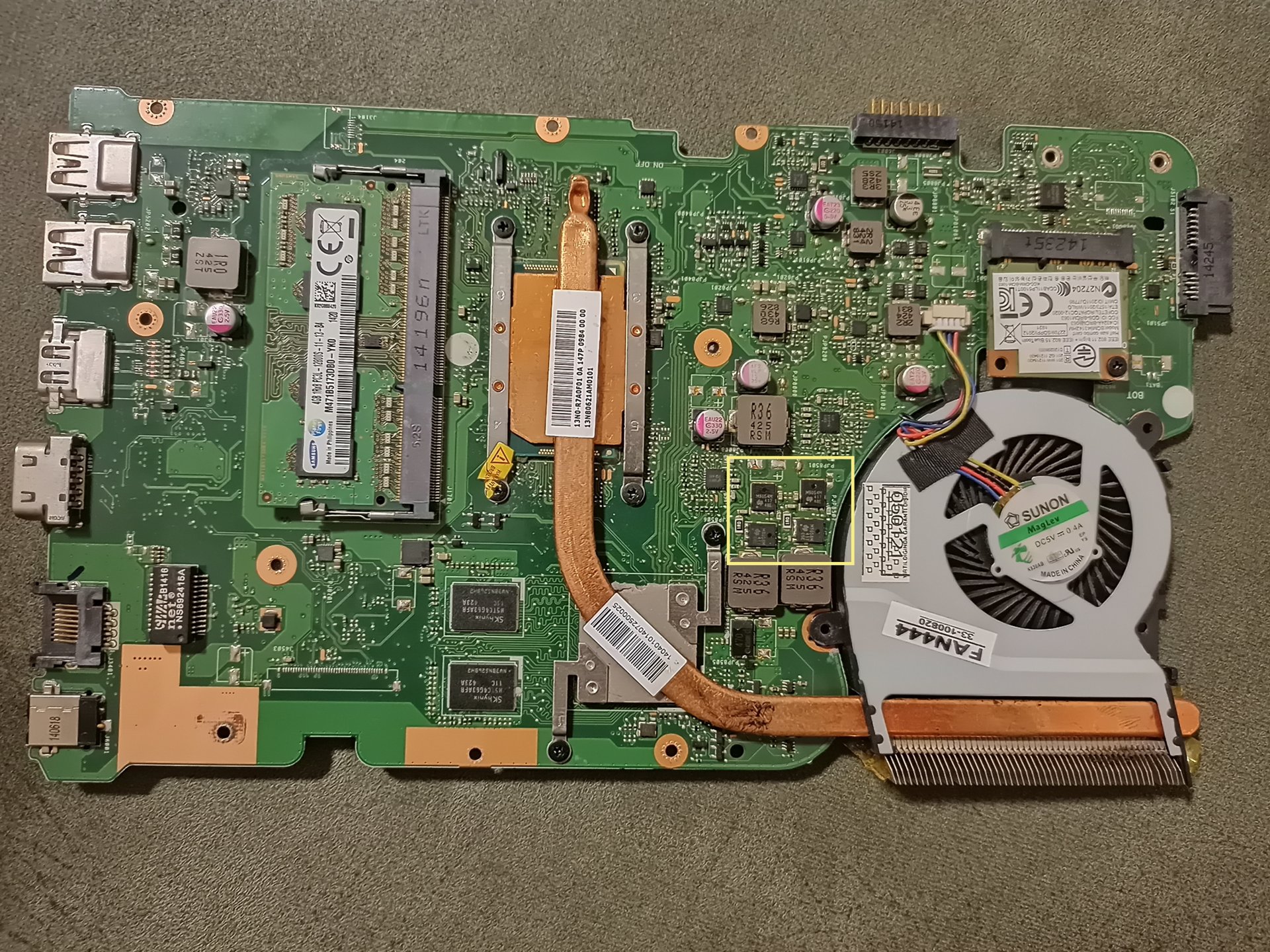

Merhaba
X555LD Rev2.0 İ7 4510U İşlemcili anakart bir problem olmadan normal kapatıldı.
Anakartı dışarı alıp güç hattını multimetre ile test ettim.
İ/O ısınıyordu bu çipi başka çiple değiştirdip denedim sonuç yok şimdi ısınmıyor cihazın esas sorunu power almaması
güney çipin işlemci ile bir olduğu için veda ettiğini söylendi ama gariplik var.
işlemcinin mosfeti hangisidir şaşe verip vermediğine emin olmak istiyorum etrafındaki bakmaya çalıştım birde işaretli olan yer bobin hafif ısınıyor bu işlemcinin bobinimi yoksa start bobinimi onu anlayamadım. Şema okumam olmadığı için doğaçlama şeklinde gidebiliyorum.
multimetre ile işlemciyi kontrol eden bobin ve sigorta şaşe yapıp yapmadığı nereden kontrol edebilirim.

Bu bir laptop ana kartı herhalde değil mi ? Bu işi pratik olarak yapanlar harici bir güç kaynağı ve çok düşük bir gerilim ile besleme yaparak termal kamera ile ısınma takibi yapıyorlar. Yoksa hiçbir pratiginizin olmadığı bir devrenin içinden çıkmak çok uzman olmadiktan sonra biraz zor @serdar3410 . Özelikle northridgefix isimli youtube kanalını tavsiye ederim .
MOSFET'ler şunlar büyük ihtimalle. Hepsini kontrol edersen hangisinin işlemciye giden olduğunu tespit etmene gerek yok.
18781 eklentisine bak
Gerek olmaz olur mu işlemciyi dökmeden durumu belli olcak BGA gerekir sökerken başka anlama durumu yok bildiğim kadarıyla
