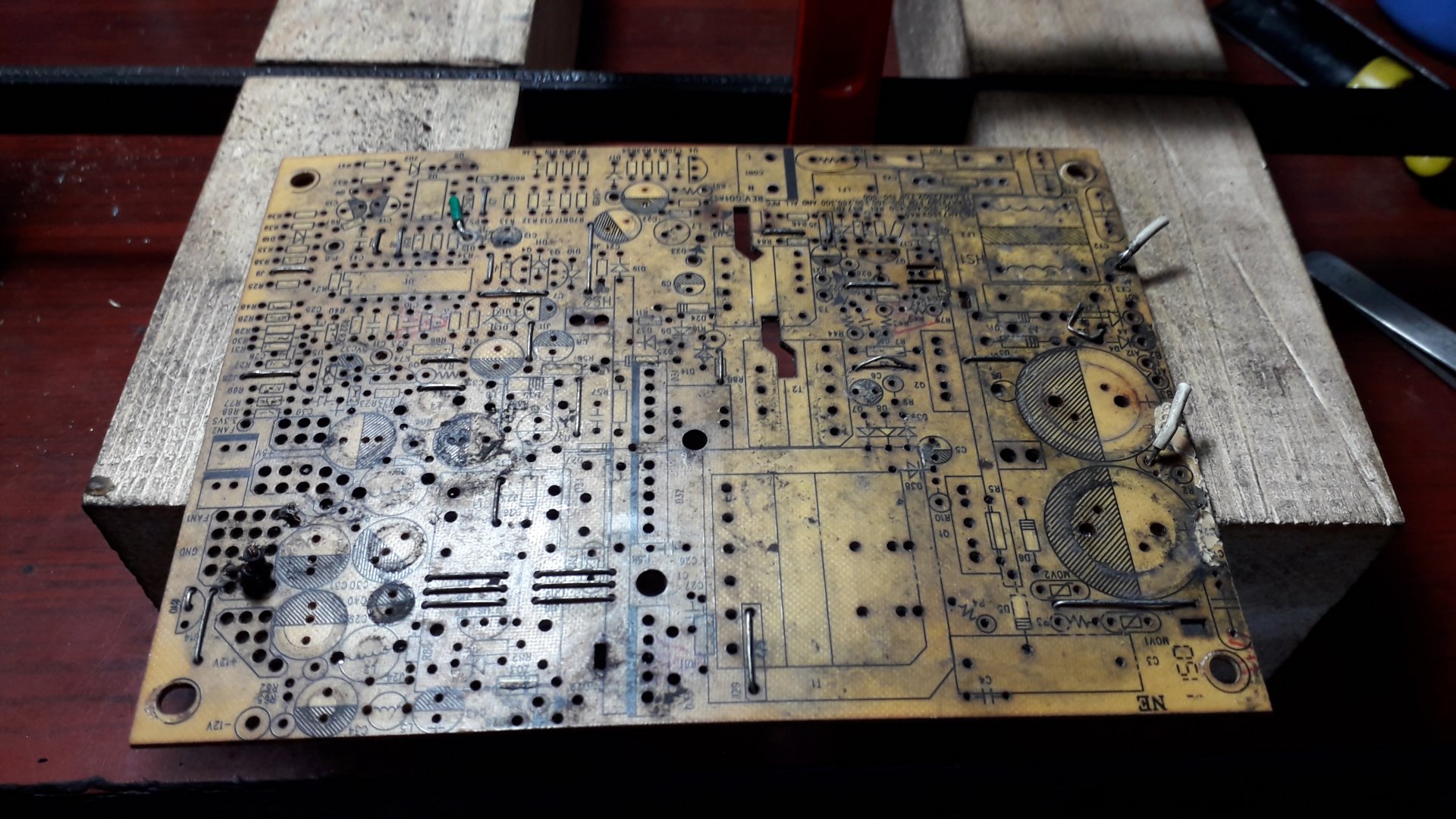

3.3 volt çıkışında kaldı sıkıntı. Buzzer ötüyor, 15 ohm direnç gösteriyor. O tarafı komple söküyorum bakalım.

15 ohm direnç normal değermiş. 3.3 volt ve Ground arasından sökülen direnç.
    297.1 KB · Görüntüleme: 94
Biraz watı yetersiz gibi geldi bana direncin. 3.3 V da 0.75 W güç harcanır onun üzerinde, şöyle 1.5 veya 2 W lık bir direnç olması gerekir onun.

Bulmasam direk çöpe gidecekti. Bulduğum bir cihazdan söktüm komple bu kartları. Aynısından bir kaç tane daha var . Tahminim onlarında içi aynı. Benim olsa ücretsiz bile verirdim ama çöpte de olsa kamu malı. Kurtarmaya çalışıyorum her türlü.
Onlar çok değerli çünkü çakma değildir. 10 dolar eder tanesi. Bir de ADC görüyorum o da işe yarar.
6 tane metal OPAMP de var, onların modeli nedir?
MITSUBISHI olanları kastediyorsun herhalde. Orjinal logolu .
Bugün benim işçilere şu LM327K yi satsam size bir takım lokma alırım dedim . Hadi amirim ya olurmu öyle şey dediler . Anladım onun değerli bir parça olduğunu.
