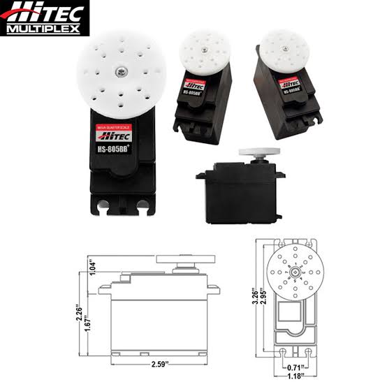

66mm x 30mm gövde boyu olan bir servo ihtiyacım var. Güç 18-20kg/cm yeterli. Amaxonda buldum. Kargo gümrük dahil 50dolar civarında.
Bu boyutlarda bildiğiniz daha uygun fiyata bir servo var mı?

Hs805bb. Orijinal servo bu ama tr bir sitede 1080₺ fiyatı var.
Bulduğum servo da bu.

Aliexpress de şu anda indirim de. Hemde ücretsiz kargo. Bu fiyatı gözden çıkarıyorsanız kaçırmayın derim. Ama gümrük olayını da araştırmak lazım.
Bu fiyata Amazon gümrük dahil üstteki kırmızı servoyu getiriyor zaten. Yurtiçinde 250-300₺ bandında iri servolar var. Ama hepsini tek tek en-boy olarak inceleme şansım yok. Gözünüze takılan uyacak denk gelirse aklımızda olsun diye yazdım.
