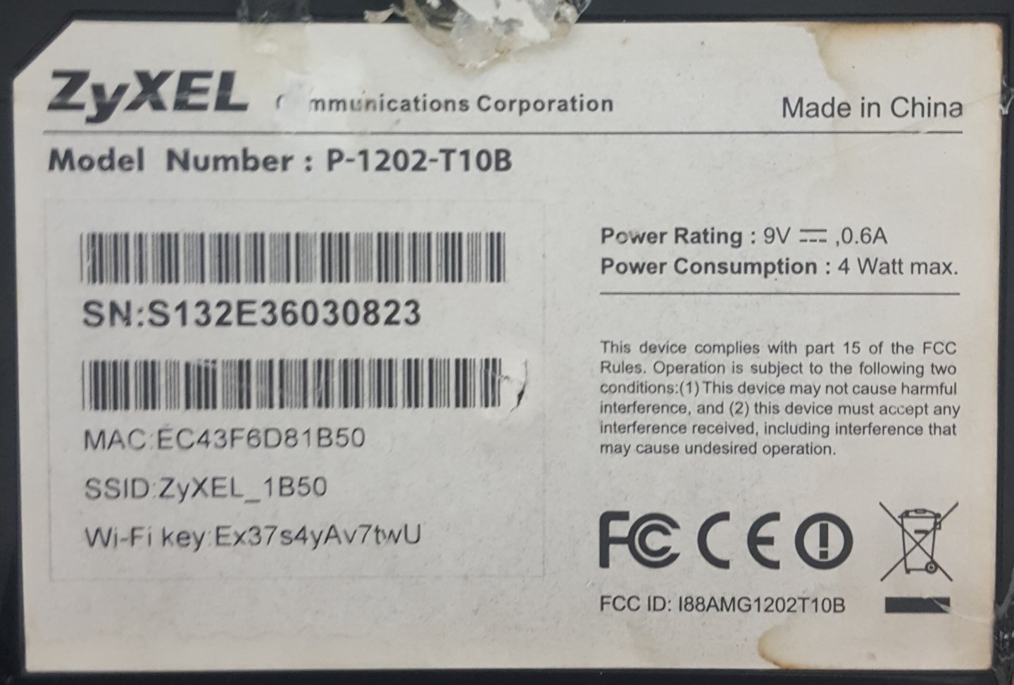

Modemin markası modeli nedir?
Modem bu abi. İşaretlediğim yerin sol altında dörtlü pin header var. Muhtemelen oradan oluyordur. Bakacağız artık bir çaresine.
O konnektör programlama konnektörü değil seri terminal. Oradan bir UART/USB dönüştürücü takıyorsun ve bir terminal emülasyon programı ile boot loader a giriyorsun. Programlayabilmek için gene de program imajını bir yerden alıp EEPROM'a yazmak lazım. Bootloader olarak U-Boot kullanıyor. Eğer bu derlenirken ethernet özelliği eklenmişse, bununla ethernet ağı üzerindeki bir imaj alınabilir ve EEPROM'a yazılabilir.
