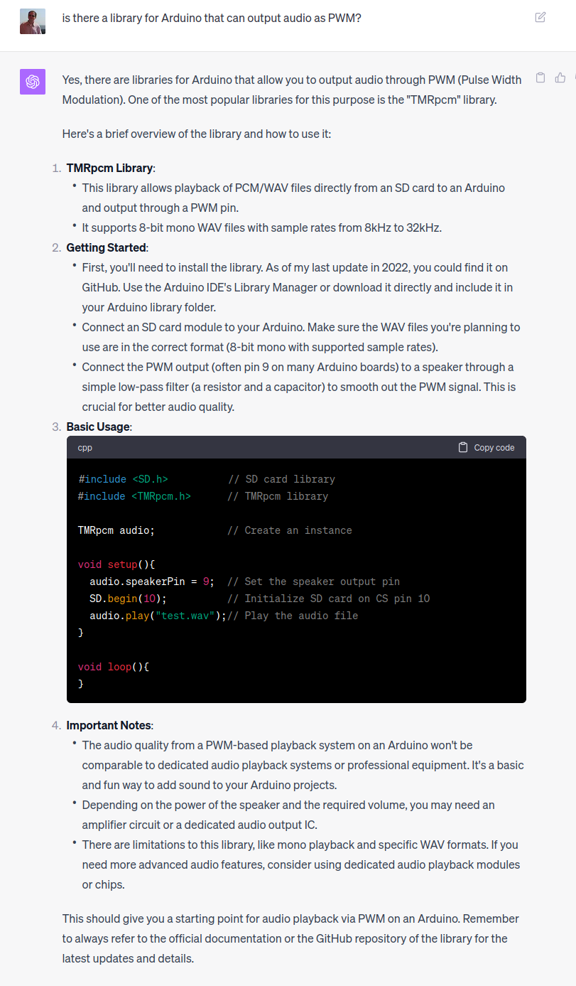

Aslında saat anonsu yapacaksın, kalite önemli olmaması lazım. Şimdi Hz ChatGPT ye sordum, Arduino'dan PWM olarak ses üreten şu kütüphaneyi önerdi:

ben daha çok esp32'den yola çıkarak düşündüm.
esp32'de tümleşik olarak 2 tane 8bit dac var.
spi bus üstünden aldığımız 16 bit sesi 2 kanal dac kullanarak bir minik hoperlör projesi haline getirebilirsek hoş olur diye düşündüm güzel boş zaman projesi olur hemde gömülü jimnastiği yaparım.
ilave komponent kullanmadan tek başına bir hoperlör yapabiliriz esp32 dahili olarak I2S'de barındırıyor biraz çaplı yapmak istersek MAX98357(I2S INPUT 3W AMP.) buda bir alternatif.
dahili dac kullanırsak herkes için yapılabilir olur bence proje 1 esp32 ile bitirmiş oluruz tabi üstündeki dac benim yorumumca max 1mA gücünde olacaktır(tahmini yorumum) mutlaka bir amfi entegreside kullanmamız gerekir(PAM8xxx) çok seviyorum.
