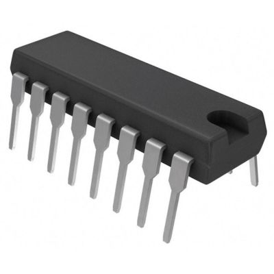

Elimde creatvie a120 2+1 ses sistemi var, elektrik verilince sobwoferden uğultu geliyor, tahminimde entegre devresinden şüpheleniyorum. Numarası bt2025bh, ilk olarak sorun bundan mıdır?, bundan ise tam bu entegreden bulamadım, hangisini takabilirim?

Bu kartta ben sadece iki kanal amfi görebiliyorum. Kartın altında da entegre var mı?
Diğer kanal soğutucunun altında U2 entegresi olabilir.
Evet 2 tane soğutucu var, takip ettiğimde subwofere bu entegre devresinden gidiyor, bende lehim makinası yok o yüzden elektrikçide söktürdüm, numarasını almak için, altında da yok zaten

Tamam o zaman hem subwoofer hem de stereo sağ/sol için aynı entegre kullanılmış. Muhtemelen subwoofer için köprü modda kullanılıyor (iki kat güç) stereo sağ sol için ayrı ayrı iki kanal olarak kullanılıyor.
Eğer stereo sağ/sol çalışıyorsa subwoofer entegresini değiştirmeyi deneyebilirsin.
Peki, entegre devrenin aynı kodlusu Türkiye de yok, tda 2025 gördüm, uyar mı yoksa farklı ne takabilirim?
Orijinal entegrenin datasheet'ini arattırınca her zamanki gibi şu dandik datasheetpdf, datasheetcafe gibi yerler çıkıyor. İlk çıkan sonuçtaki datasheet şöyle :katil2:
Büyük ihtimalle TEA2025B ile aynı o
Merhabalar, bügün ses entegrelerinin ikisinide değiştirdim, değişen bişey olmadı. Değiştiren elektrikçi güç entegresinide alıp değiştirsen olurdu, büyük ihtimalle ondandır dedi. Yarın güç entegresini sipariş vericem. Başka parçalarda sorun olur mu? Avometre ile kapasitörleri ölçmeyi denesem olur mu?
