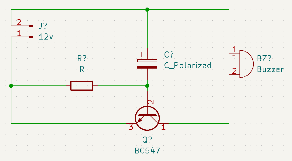

O daha kolay sanki. Devreye 12v vereceksin, Belirlenen değerdeki kondansatör şarj olacak ve kondansatörde ki şarj ile bir transistörü anahtarlayacaksın. Kondansatörün şarjı bitene kadar buzzer ötecek. Ben tam bir elektronikçi olmadığımdan aşağıdaki şema kadar akıl edebildim. Bu şema kesin doğru çalışmayabilir. Belki üzerine ekleme yapan çıkar.

Kondansatöre seri bir direnç koymak lazım, yoksa kondansatör boşken transistör bazından anlık da olsa çok yüksek bir akım geçer. Transistörü katledebilir.
Direnç koyarak zaman ayarı yapmam gerekmiyor mu ? T=R.C denklemi ile ve transistör olarak ne kullanmam gerekiyor en önemlisi de kondansatörü nasıl deşarj yapabilirim?

Devreyi kurduğumda ilk enerjiyi verince buzzer bir kaç saniye ötüp sustu ve daha sonra ötmeye devam etmedi. Anladığım kadarıyla kondansatör sadece bir defa dolup boşaldı.

Flip flop ile olur ama benim bu devre ile yapmam gerekiyor. Ben devreyi kurdum ama buzzer düşerek (azalarak) ötüyor. Buna bir zener diyot ile regüle yapsam olur mu ?
Zenerin işe yarayacağını sanmıyorum. Çünkü sonuçta kondansatör boşalıyor ve boşaldıkçada gücü zayıflıyor. Zenerde olsa başka bir elemanda olsa almadığı gücü iletme yetisi yoktur. Ama belki sesi düşerek kaybolmaktansa kondansatörün gücü azaldığında sesi direk kesime götürecek bir yöntem düşünülebilir.

Gerçi zener mantıklı olabilir. Sonuçta üzerine düşen yükü kendi değerine göre geçirip geçirmeme kararını veriyor. 5v bir zener mesela.

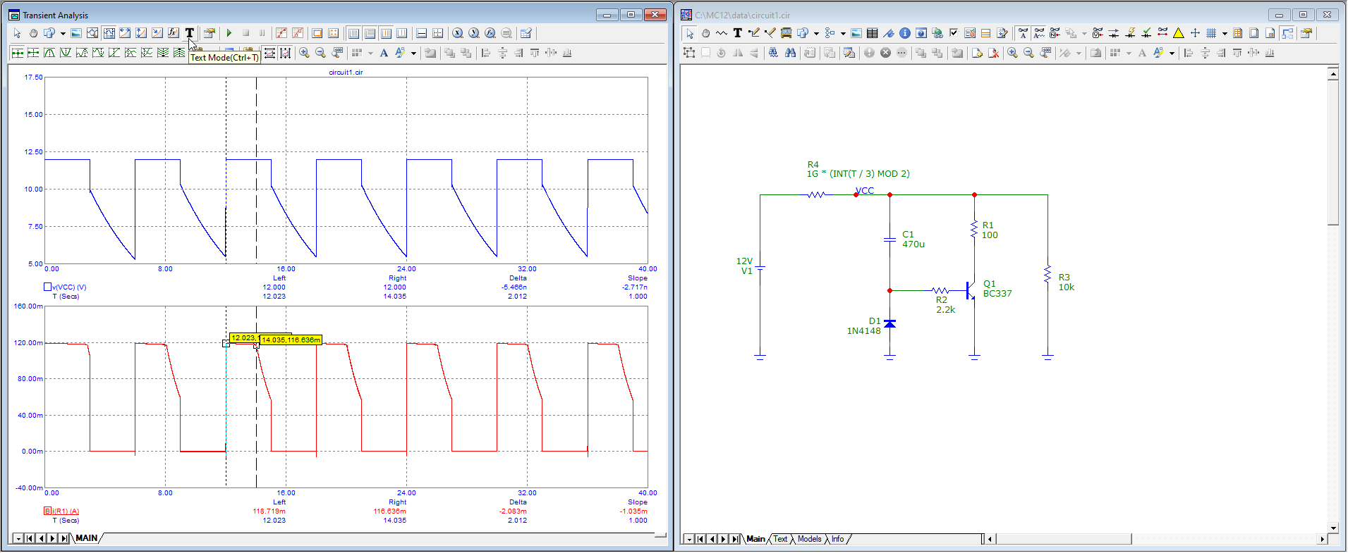

Şöyle bir devre olabilir. Devredeki R4 direnci voltajın bağlanması ve kesilmesi efektini yaratmak için orada. Mesela bu devrede 3 saniye voltaj bağlı, 3 saniye de kesik. Görüldüğü gibi yük direncinden 2 saniye gibi akım geçiyor.
Bu devrenin doğru çalışması için güç kesildikten sonra bir süre kesik kalması lazım ki kondansatör boşalsın.
Yani simulatörde bu R4 direnci sen voltajı 3sn kessin şeklide ayarladın ama gerçek devrede direnci böyle ayarlamak mümkün olmadığı için kondansatör boşalana kadar voltajı kesecek bir eleman lazım. Doğru mu anladım acaba?
