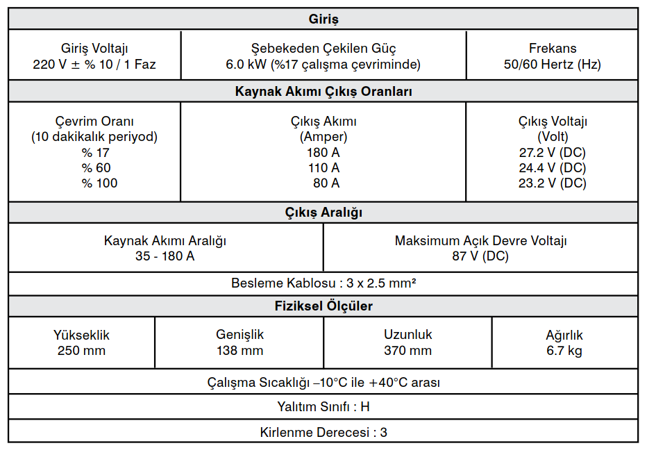

Bende 250 A lik üç fazlı kaynak makinası var, tam akımda çektiği güç 12.6 kW ! 200 A monofaze de nereden baksan tam akımda 6 kW ister herhalde. Normal bir prizden alınabilecek bir enerji değil bu. Ancak doğrudan ofise gelen ana dağıtım panosundan enerji alınırsa çalışabilir.
Elektrod uclarindaki gerlim nedir kaynak makinelerinde? Ornegin 200A basarken 3V var midir? Ya da 30V? Merak ettim, var mi bilginiz?
Aslında tanminim fazla iyimser olmuş. Askaynak'ın 180 A monofaze makinası zaten 6 kW. 200 A olursa kabaca 7 kW diyebiliriz.
Ölçmedim. Ama yukarıdaki makinada güce göre gidersek voltaj 25 - 30 V gibi oluyor.

O durumda yukarıda belirtildiği gibi kaynak sırasında makinanın girişindeki voltajı ve akımı ölçmek önemli. Mesela yukarıda Askaynak'ın 180 A lik makinası için 220 V ± %10 demiş. Yani 198 V ile 242 V arasında çalışır bu makina. Ama eğer voltaj 190 V a düşüyorsa çalışmaz.
Mesela 60 A kaynak akımı ile test et, giriş voltaj ve akımını ölçüp kart üreticisine bildir. Ona göre ya belki tasarımı revize edecekler (daha düşük voltajda çalışması için) yada yapılacak birşey yok bizim kartın çalışması için en az girişte 198 V olması lazım diyecekler.

şebekeden çekilen akım 16 amperin üzerindeyse klasik monofaze fiş kullanılmaz. doğal olarak priz hattı da bu akımı taşıyamaz. tabii maksimum kaynak akımı dikkate aldığımı unutmayın.
Uzaktaki tel bir direnç göstereceği için kaynak başlar başlamaz 220v çok düşüyordur ve bu sebele 12v - 16v sistem beslemesi göçüyordur,
